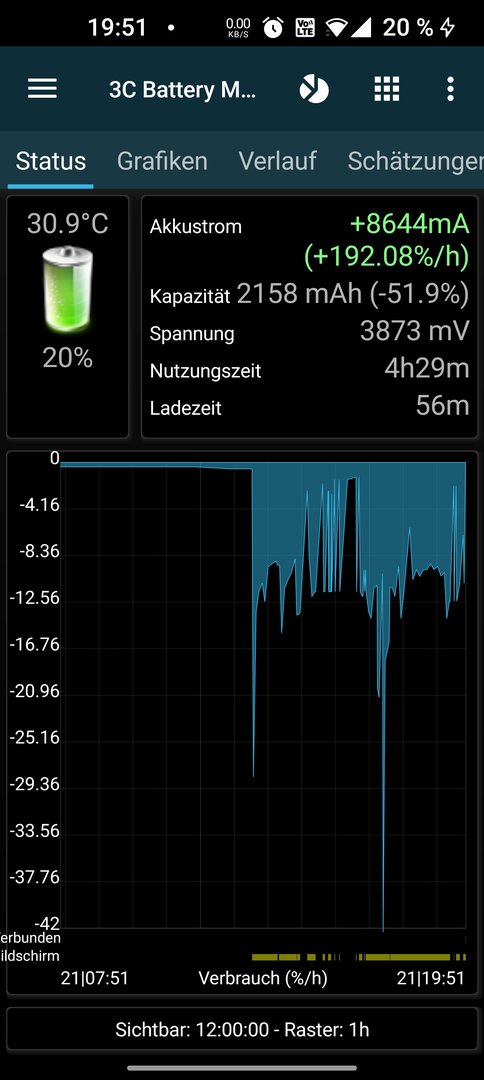

Erstes Laden nach Update:
Ladestrom war Max bei 8784mah auf der OP Qi Ladeschale, das ist nun das was ich erwartet hatte. Lange hält er das aber nicht, ist aber normal.
Ladedauer von 20 auf 100% war 55Minuten, doch etwas lang. Allerdings war das Display dabei die ganze Zeit an... Werd das morgen Mal im ausgeschalteten Zustand festhalten, ob das dann noch fixer geht?

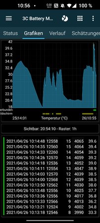

mmeidl78 schrieb:
Ladedauer bei ausgeschaltetem Gerät lag bei insgesamt nur 46 Minuten! Wireless! Screenshot im Anhang.
Schaltet ihr das Handy zum Laden aus, macht das vermutlich auch ein paar Minuten aus?

mmeidl78 schrieb:
Hab mir eben dann mal die Mühe gemacht und den Ladevorgang mit einem Oneplus 30W Wireless Charger bisschen mit protokolliert. Ladedauer bei ausgeschaltetem Gerät lag bei insgesamt nur 46 Minuten! Wireless! Screenshot im Anhang.
Temperatur war auch absolut in Ordnung. Das Handy war zwar merkbar warm, aber nicht heiß.
Finde ich ne super Leistung. Bis vor einem Jahr (vor dem Oppo Find X2 Pro) haben meine Handys noch mit Kabel über eine Stunde geladen.
