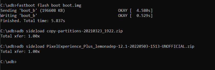

Als dann ... ich habe gerade meine Oneplus 9 Pro mit Pixel Experience Custom Rom versorgt. Das Ganze hat ca. 1 Stunde gedauert.
Wichtig ist eben, das man auf OOS 11 2.10.10 zurück gehen muss und das dauert am längsten. Weil man muss erst mit der Downgrade Rom zurück und dann noch das 11.2.10.10 per Update installieren.
  1. Anschließend geht´s in den Bootloader. Dieser muss mit
    Code:
     fastboot oem unlock
    entsperrt werden.
    Aber Achtung! Vorher sollte man alle Daten auf dem Storage retten, denn nach der Prozedur wird beim Neustart das gesamte Phone gewiped ...
  2. Danach zurück in den Bootloader. Und jetzt muss man das neue Recovery mittels
    Code:
     fastboot flash boot <recovery_image>.img
    flashen.
  3. Mittels Laut und Leise Wippe kann man den Recovery Mode auswählen und mit der Power-Taste bestätigen und das Phone startet in den Recovery Modus
  4. Neu im Recovery macht mein ein Factory Reset und und installiert per Apply Update die copy-partitions-20210323_1922.zip. Dazu muss man ein ADB CMD-Fenster offen haben und mittels
    Code:
     adb sideload copy-partitions-20210323_1922.zip
    wird die OOS 11 aus dem aktieven slot in den in aktiven slot kopiert. Das dient der Prevention eines Bricks des Gerätes. Danach startet man wieder per Laut und Leise Wippe und Bestätigung mit Power-Taste ins Recovery.
  5. Wieder neu im Recovery angekommen, kann man endlich die eigentliche Rom mittels
    Code:
     adb sideload <rom.zip>
    installieren. Hier ist es egal welche - ob, wie in meinem Fall, die PixelExperience_Plus_lemonadep-12.1-20220503-1513-UNOFFICIAL.zip oder die aktuelle LineageOS zip Datei spielt keine Rolle.
    Achtung! Hier bekommt man nach ca. 47% eine Fehlermeldung. Diese kann man aber ignorieren.
    Wenn man ein LOS installiert benötigt man aber noch eine GAPPS.zip mit den aktuellen Google Apps, so man das will ... Dazu muss man diese Prozedur
    Code:
     adb sideload <gapps.zip>
    wiederholen. Vorher muss man aber neu ins Recovery booten.
  6. Das wars auch schon. Jetzt kann man ins System booten und man hat die Custom Rom drauf.
Für alle, die diese PE Rom installieren wollen ... die Recovery Boot Images (boot.img) und die Rom zip sind hier zu finden: MEGA

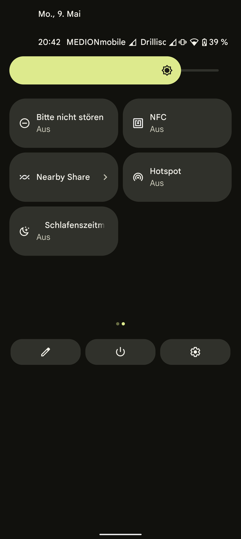

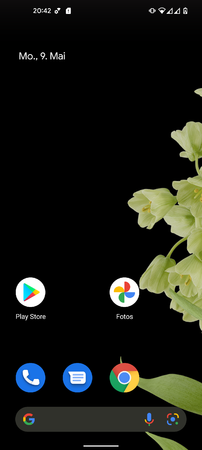

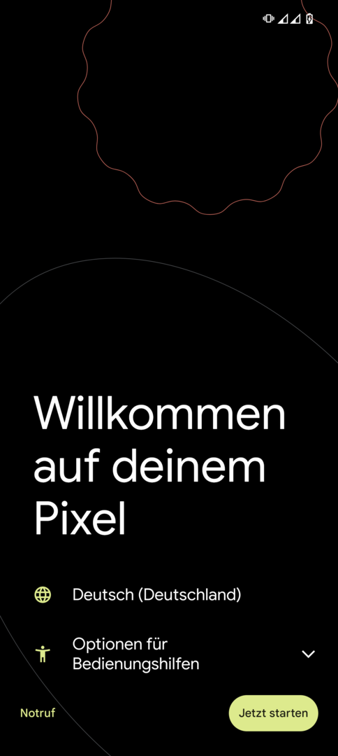

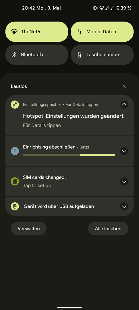

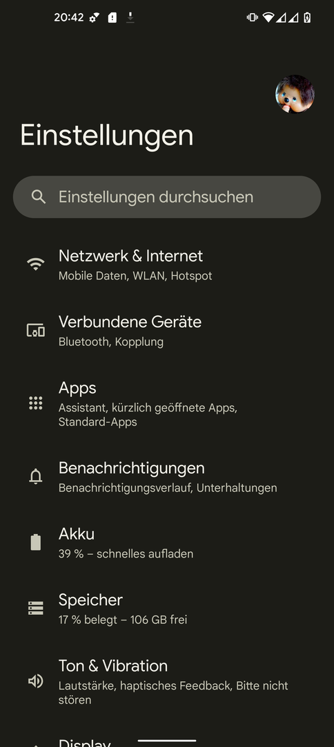

Damit ihr auch seht wie mein Rom aussieht, habe ich ein paar Screenshots hier angehangen.
[Nachtrag]
Für all diejenigen, die wieder zurück zu OxygenOS wollen... das geht nur über das MSM Tool (kann man auch für gebrickte OnePlus Smartphones nehmen). Herunterladen kann man es hier: https://onepluscommunityserver.com/list/Unbrick_Tools/OnePlus_9_Pro/EU_LE15BA/R (11)/OnePlus_9_Pro_EU_OxygenOS_11.2.2.2.zip und eine Anleitung dazu habe ich hier: Unbrick/Msm tools for Oneplus Smartphones - Complete Collection (techibee.in) gefunden.
Leider ist die Anleitung im Link nur in English.
Screenshot_20220509-203318_Pixel-Einrichtung[1].png Screenshot_20220509-204220_Pixel_Launcher[1].png Screenshot_20220509-204240_Pixel_Launcher[1].png Screenshot_20220509-204249_Pixel_Launcher[1].png 00Screenshot_20220509-204259_Einstellungen[1].png

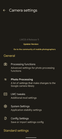

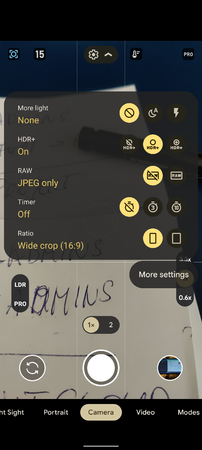

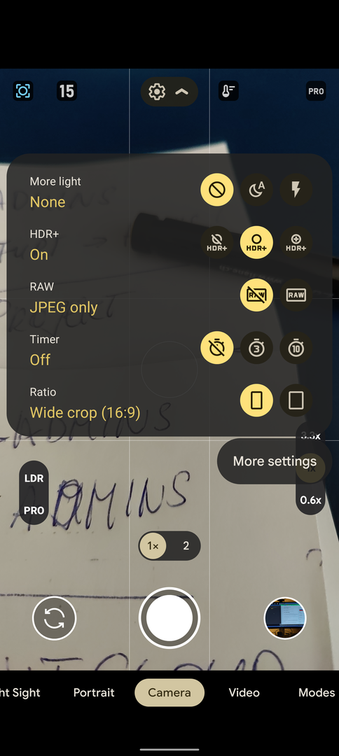

Der Vollständigkeit halber hier noch die Kamera App, die ich verwende: LMC8.4 R9
Screenshot_20220510-172029_LMC8.4[1].png Screenshot_20220510-172132_LMC8.4[1].png
Mit dem unten angehangenen xml bekommt man die komplette Funktion für unser Gerät in die Kamera. Das xml File muss nach der Installation der Kamera App in den Ordner LMC8.4 im Root des Storages. Und anschließend die Kamera App einmal schließen und neu öffnen und die Config laden. Fertig!
  • Arcide-LMC8.4-OP9P-v3[1].xml
