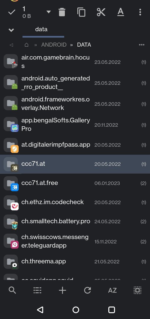

Also mit soild Explorer muss es gehen, nütze ich selbst und komme überall rein in Data, und habe auch keine Root rechte.
Device: OnePlus LE2123
Android Version: 13
Build: LE2123_11_F.74

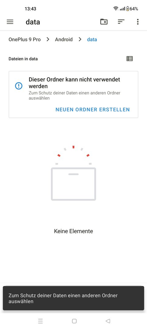

Screenshot_2023-02-19-13-41-35-39_e24af01bec3189413074866d0f854b7c.jpgScreenshot_2023-02-19-13-42-53-03.jpgScreenshot_2023-02-19-13-43-32-76_5734e8eb49b4234b62f913f831715b0f.jpg
Hast du Root?

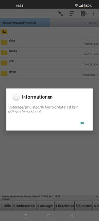

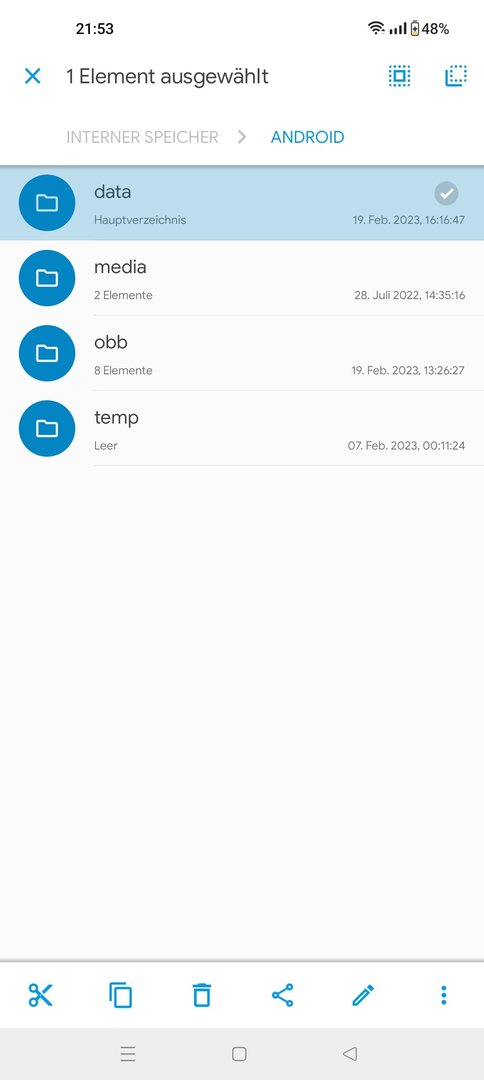

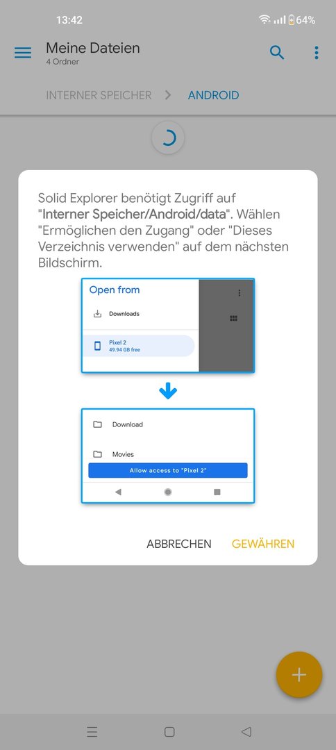

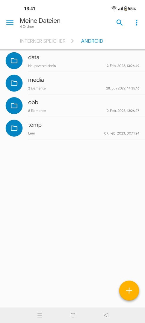

Hier stehe ich mit Solid Explorer an. an. Ich kann data also nicht auswählen.

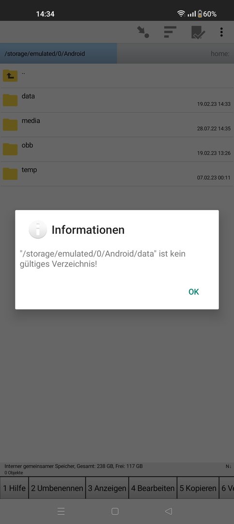

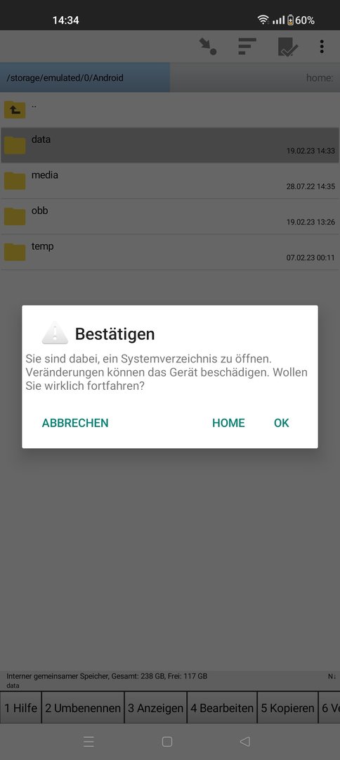

Die oben genannten Apps muss ich mir erst ansehen, ob ich die auf mein Handy lassen will. Mit Ghost Commander sieht es so aus:
Screenshot_2023-02-19-14-34-05-62_04a87986dc7fb9cb6a21e4cf5d82907a.jpgScreenshot_2023-02-19-14-34-23-98_04a87986dc7fb9cb6a21e4cf5d82907a.jpg

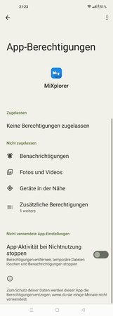

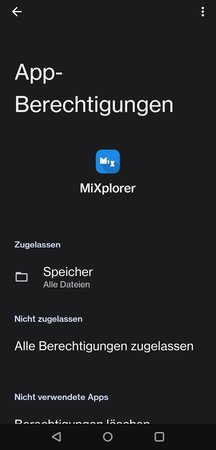

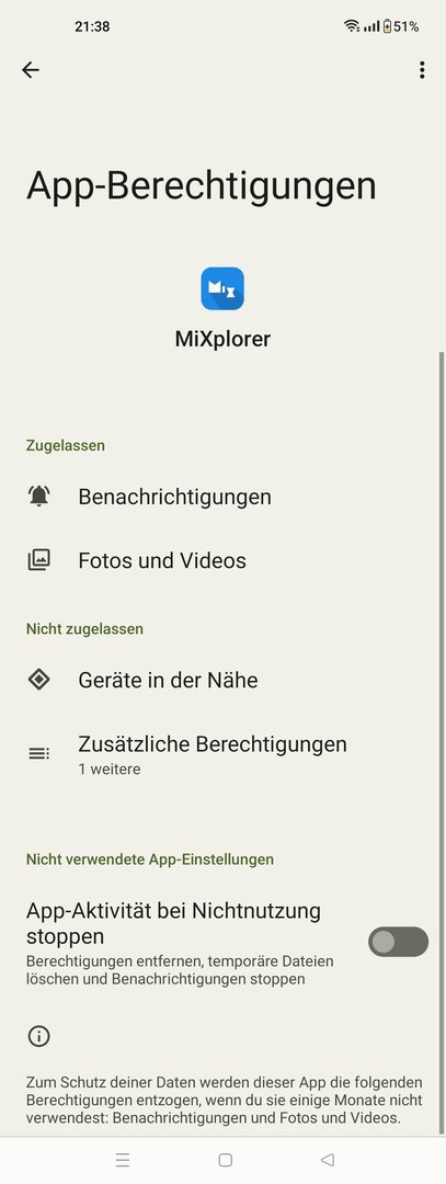

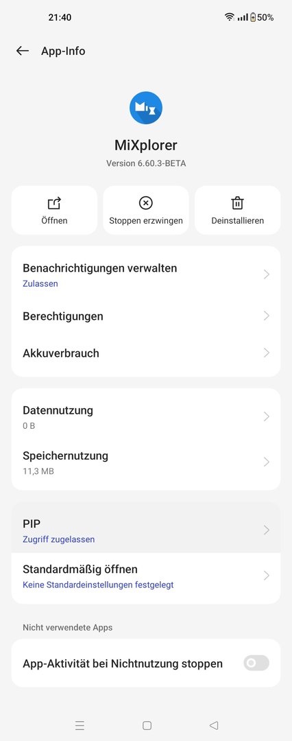

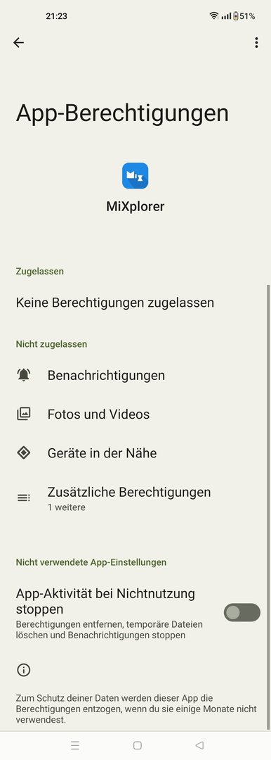

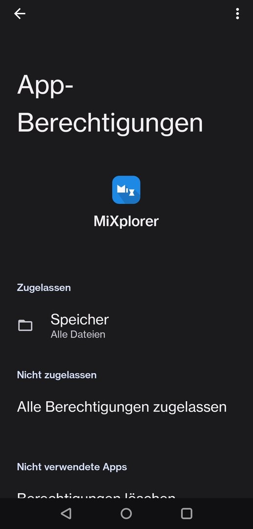

Merkwürdig waren bei Mix die Rechte, ich würde gefragt, ob ich die Verwaltung aller Dateien zulasse und das war es dann schon, keine zusätzlichen Abfragen bei Android/data
Ich habe das dann vorsichtshalber zusätzlich erlaubt
Die Benachrichtigungen habe ich bei Mix auch nachträglich erlaubt. Ich habe also 6.60.3 Beta

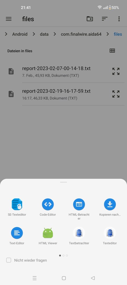

Einzige Möglichkeit bei Mix mit einem File was zu machen, sind die 4 Pfeile rechts neben der Datei. Langes Drücken bewirkt gar nichts, auch kann ich so nicht mehrere Dateien markieren.
Bei einem Ordner sieht es bei Mix dann anders aus, da gibt es dann die Symbole, die ich bei einer Datei erwarte.

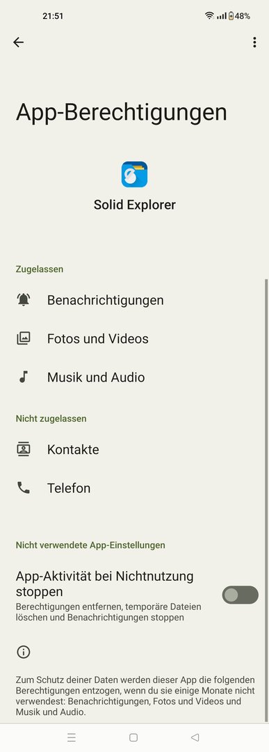

Das sind die Berechtigungen, die bei Solid aktiv sind und am Anfang auch die Frage nach der Verwaltung aller Dateien.
So sieht es bei Solid bei Ordnern und Dateien aus.

Die Symbole gibt es auch bei einer "normalen" Datei, aber nicht bei Android/data. Sieht nach "nur lesen" aus. Womit sich die Frage stellt, wie lösche ich dort Daten ohne root?
Also ich habe auch die Version 6.60.3 aber die Silver Version.
Bei mir geht alles löschen, ausschneiden, kopieren......

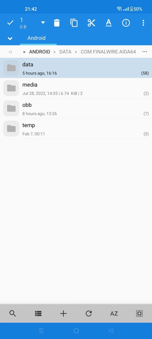

Das mit den Rechten ist sehr merkwürdig, habe Mix Silver bei Xiaomi installiert und hatte keine Chance auf die Aida-Dateien zuzugreifen, erst nach Freigabe des kompletten data-Ordners klappte es. Soll mir recht sein, aber so wird man in die Irre geführt.
