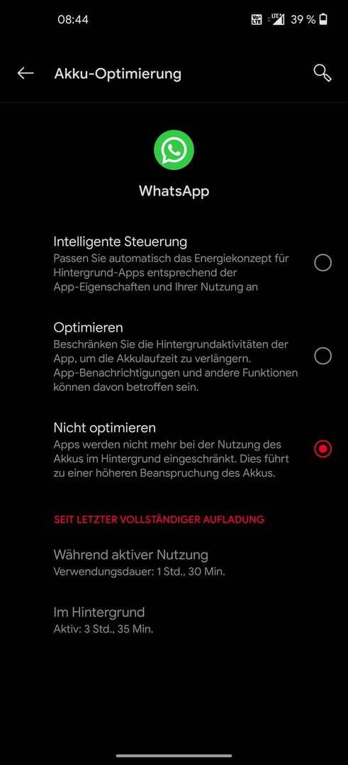

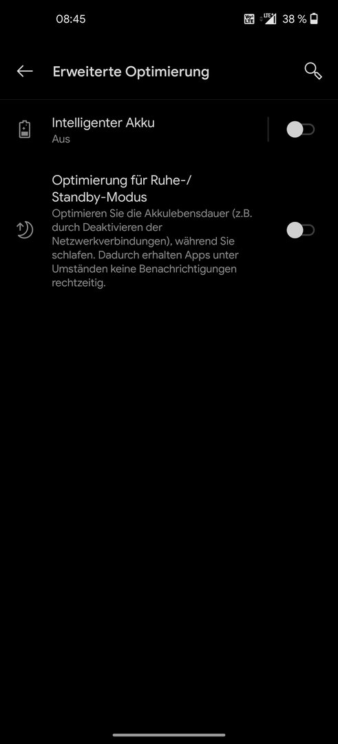

Man kann so gut wie alle Akkusparmechanismen abstellen. Anbei ein paar Screenshots von meinem 8 Pro.

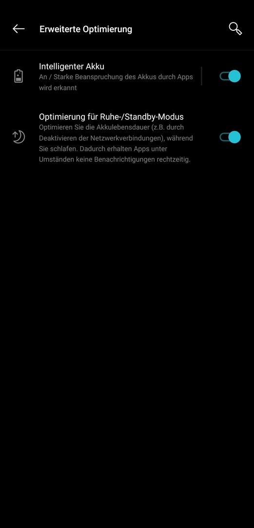

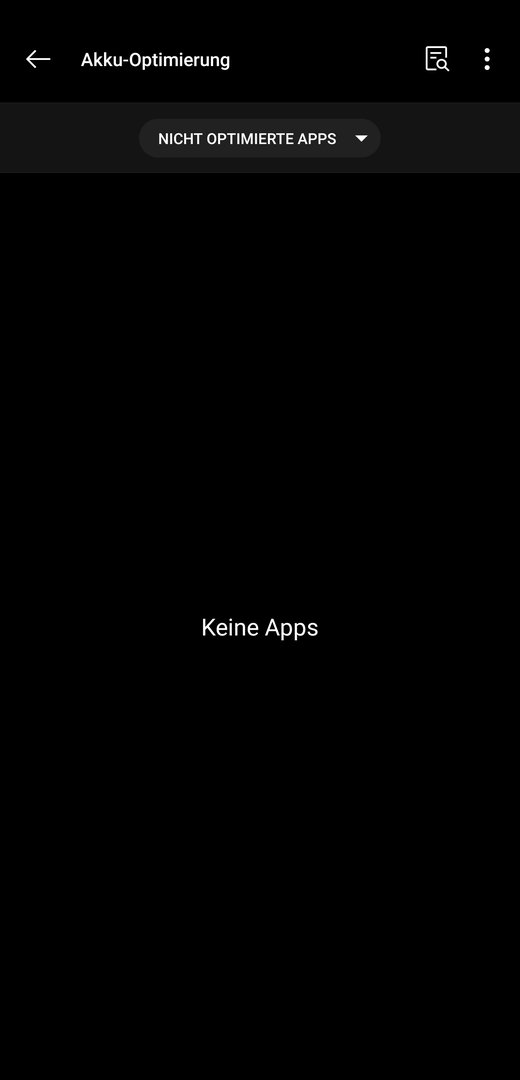

@amico81 also ich kann nur für das 7t pro sprechen, aber ich habe keinerlei Probleme. Ich habe die Berichterstattung hierzu nicht nachvollziehen können.
Alles pusht, was pushen soll, alles synchronisiert, was synchronisieren soll. Auch habe ich bislang nicht bewusst wahrgenommen, dass meine Apps tatsächlich im Hintergrund beendet werden. Alles ist, auch aus der App-Übersicht aufgerufen, immer sofort wieder da und mit Stand, wie es beendet wurde.
Meine SmartWatch (Garmin) bleibt ohne Probleme verbunden und verbindet sich auch sofort nach einem Neustart, Beendigung des Flugmodus oder Update der Garmin-App ohne mein Zutun wieder neu.
Ich nutze sowohl die Funktion "intelligenter Akku" und "Optimierung für Ruhe-/Standbymodus". Außerdem habe ich keine einzige App aus der Optimierung ausgenommen.

Nachdem ich die Akkuoptimierung wie im Post #4 (erweiterte Optimierung) deaktiviert habe, läuft bei mir soweit alles. Insbesondere meine Smartwatch erhält immer sofort die Benachrichtigungen und die App der Smartwatch wird nicht mehr beendet oder eingefroren, somit funktioniert dann auch das Schlaftracking. Also alles ok bei mir (OP6T).
