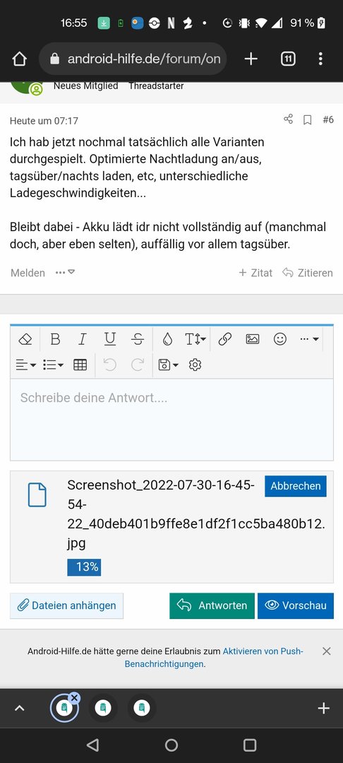

Ich hab jetzt nochmal tatsächlich alle Varianten durchgespielt. Optimierte Nachtladung an/aus, tagsüber/nachts laden, etc, unterschiedliche Ladegeschwindigkeiten...
Bleibt dabei - Akku lädt idr nicht vollständig auf (manchmal doch, aber eben selten), auffällig vor allem tagsüber.

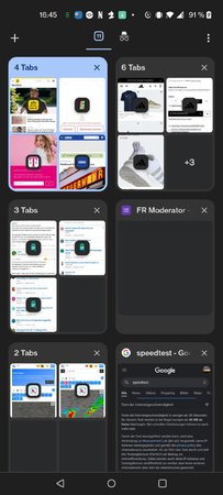

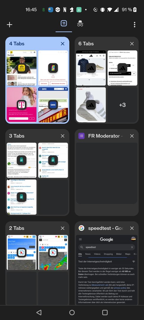

So als kleines Beispiel. Ist zwar schon länger als zehn Minuten, aber es geht einfach nicht weiter - diesmal immerhin über 90%
