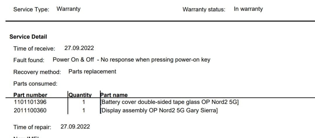

Also ich werde das Nord 2 nun mal einschicken, nachdem es nun mehrfach das gleiche Verhalten gezeigt hat und es für mich nicht hinnehmbar ist. Vermutlich ist es ja doch eher die mieserable Software von OnePlus und kein Hardwaredefekt aber ich habe das nun angeleiert und nun schicke ich es auch weg. Eigentlich schade, vom Ding her gefällt mir das Nord 2 sehr gut , es ist eine Schade das sich die Marke so entwickelt. Ich werde berichten, mal sehen ob A12 drauf geflasht wird
Reaktionen: minidiegi und lordhelmchen1980
Ähm ja Bericht ist eben gekommen... (siehe Bild )
Fault found: Power On & Off - No response when pressing power-an key
Sie haben es aufgemacht und wieder zugemacht, glaube ich.
Ich werde die Tage berichten ob sie A12 geflasht haben 😅
Reaktionen: fegamaldas
Also A12 wurde nicht draufgespielt. 🤷‍♂️ Aber ich habe eine neue Displayschutzfolie bekommen. Schade, hatte eigentlich mindestens auf A12 gehofft.
