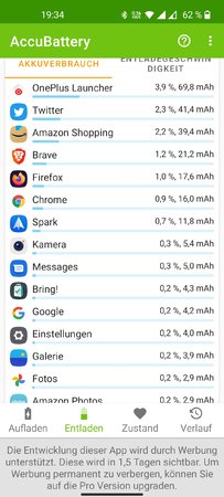

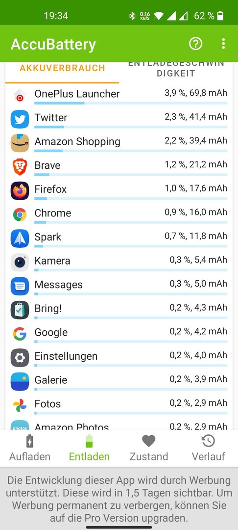

Ich kann mit den normalen Boardmitteln "Medienspeicher" nicht finden.

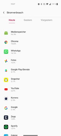

Hmmm ist bei unter Akku - Stromverbrauch in den Einstellungen

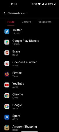

Taucht bei mir nicht auf.
