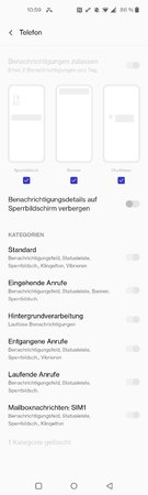

ich bekomme leider bei verpassten Anrufen keinerlei Benachrichtigung weder auf dem Sperrbildschirm noch sonst wo. In den Benachrichtigungseinstellungen kann ich Benachrichtigungen nicht aktivieren (siehe Screenshot). Ist das normal?
Hat jemand noch einen Tipp, was man machen kann? Ist schon sehr ärgerlich, wenn man Anrufe nicht mitbekommt.
Danke und viele Grüße
@Sebass
ist doch aktiviert.
Nur ausgegraut da nicht deaktivierbar

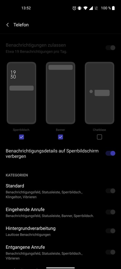

@Sebass

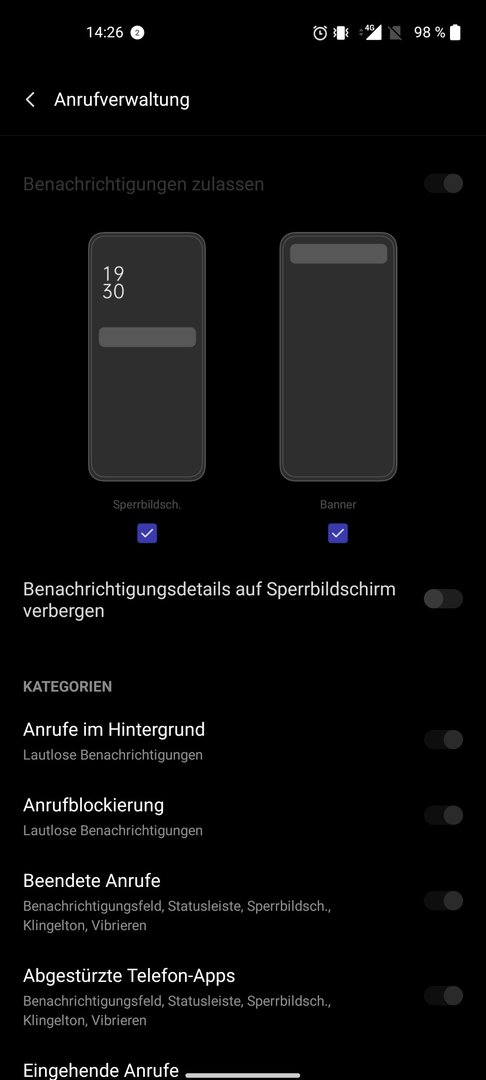

Schau mal unter Einstellungen - Apps - Alle anzeigen oder ähnlich - dort bei Anrufe /Anrufverwaltung usw
Sieht auch OK aus, oder? Cache löschen bringt keine Veränderung.

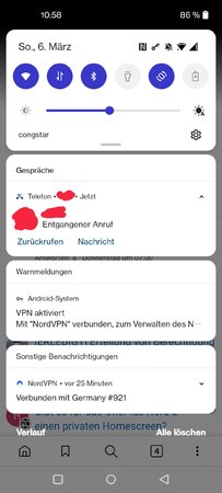

Ich habe hier die TelefonApp von Google im Einsatz. Dort funktioniert alles prima
  • Screenshot_2022-03-06-10-58-23-83_e4424258c8b8649f6e67d283a50a2cbc__01.jpg
Ja, bei mir ist es auch die von Google. Die von Haus aus auf dem Nord 2 aktiv ist.
