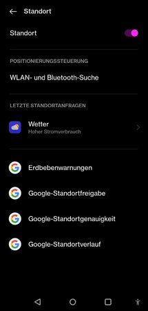

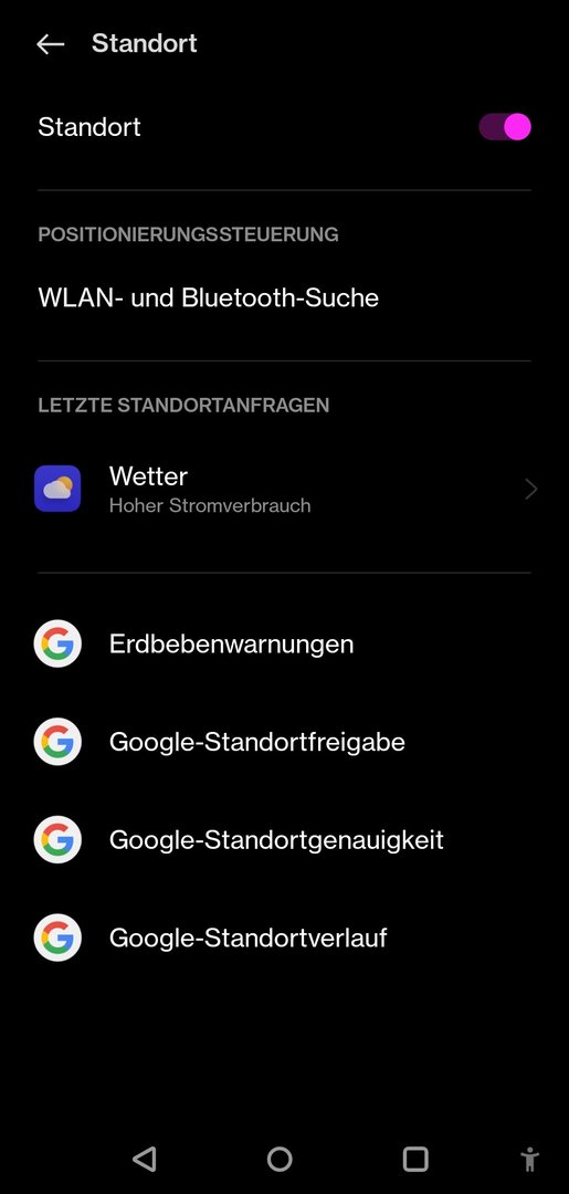

@Wuschl
Hast du die Standortgenauigkeit eingeschaltet?
Ja klar, es hat ja bis vor dem Update einwandfrei funktioniert. Es geht ein paar Stunden, und plötzlich fängt die Position an rum zu hüpfen, erst wenige Meter und dann teilweise bis zur nächsten Ortschaft. Wenn ich den Kompass neu kalibriere ist die Standortgenauigkeit wieder auf "hoch" gestellt. Und irgendwann stunden später fängt es wieder an... Heute Nacht habe ich ca 150 Meldungen bekommen daß ich das Haus verlassen habe 🤔🧐

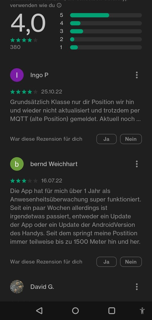

Die gleichen Probleme hat schon jemand in
Owntracks beschrieben.
Die App nimmt die Standortdaten von Maps. Sobald es in der App beginnt zu schwanken, sieht man auch in Google Maps, daß der Standpunkt sich von einer Stelle zur anderen bewegt, und die Standortgenauigkeit auf "Niedrig" gestuft wurde. Muss halt jetzt abwarten ob die Bewegungen wieder eintreten nach dem Reset.
