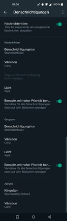

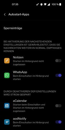

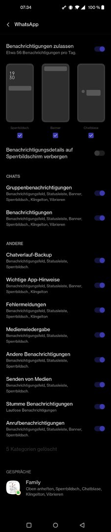

Die Benachrichtigungsprobleme die Mucx beschreibt hatte ich bei den Nord 1 Telefonen von meinen Eltern auch massiv. Zum Glück ist das dort behoben oder es stört die nicht weiter. Bei den beiden Nord2 Telefonen die ich hier habe hatte ich verzögerte Benachrichtigungen nur ganz zu anfang, inzwischen geht es wie ich finde. Ich teste es zwischendurch immer mal wieder, in dem ich mir selbst via Gmail eine Testmail schreibe.
Tonprobleme sind mir so keine bekannt, aber ich werde mal drauf achten. Anbei habe ich noch schnell ein paar Screenshots gemacht, vielleicht ist es ja hilfreich.

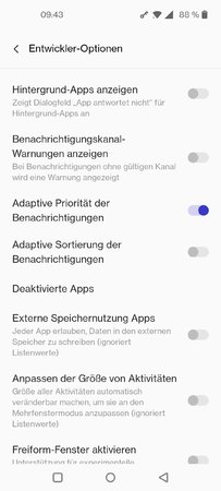

Also bei mir ist es in den Entwickleroptionen aktiviert. Habe es mal zum testen ausgeschaltet, mal sehen ob och was bemerke.
Bitte alles lesen, im Menü danach auch noch deaktivieren, bzw. auf "Kein Dienst" einstellen. Wenn es nicht gefunden wird, einfach die Suche in den Einstellungen bemühen. Bei "adaptiv" sollte sich schon was zeigen.
Und nicht vergessen nach Neustart die Einstellungen wieder vorzunehmen.

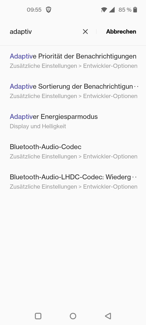

Ich finde beim Nord 2 nichts wie "Kein Dienst" Bei Eingabe von adaptiv findet man bur folgendes ( siehe Screenshot)
Nach einem Neustart bleibt der Regler bei mir auch deaktiviert.

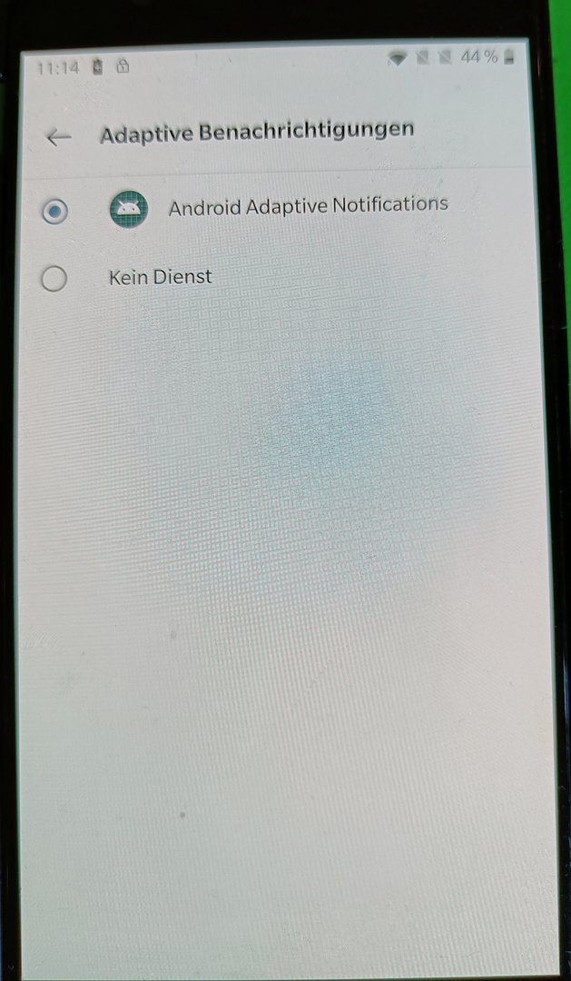

"Adaptive Benachrichtigung" auf "Kein Dienst" stellen.
Aber ist ja gerne von Hersteller zu Hersteller unterschiedlich. Gibt es auch erst seit Android 9 (?).

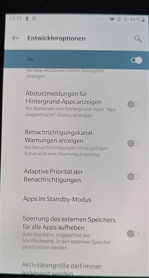

Ich habe das gerade mal mit dem alten Op5 und Android 10 verglichen. Dort gibt es die Adaptive Benachrichtigung. Ich hatte mit den beiden OP5 allerdings nie Probleme was Benachrichtigungen angeht.
Auch in den Entwickleroptionen gibt es den genannten Punkt mit der Priorität, er ist beim OP5 aber Standart auf AUS

Ich habe bemerkt, das der Benachrichtigungston nicht funktioniert, wenn bei den Benachrichtigungseinstellungen die Funktion Chatblase aktiviert ist. Nachdem ich es deaktiviert habe scheint es seit geraumer Zeit zumindest zu funktionieren.
