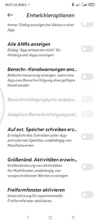

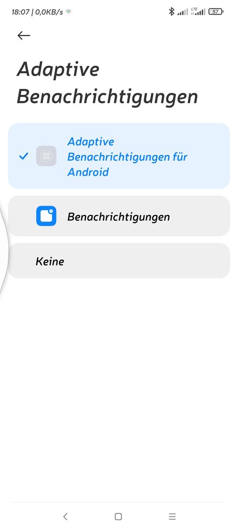

Wohl zuerst einen der Dienste aktivieren, damit Du dann in den Entwickleroptionen die beiden anderen deaktivieren kannst, ansonsten sind diese ausgegraut.
Danach wieder auf Keine stellen

Erst in den Entwickleroptionen deaktivieren, dann im Menü auf "Kein Dienst". Aber muss eben öfter mal wiederholt werden, aktiviert sich von selbst. Während das so eingestellt ist, konnte ich bei mir noch keine verpasste oder verspätete Nachricht feststellen.
