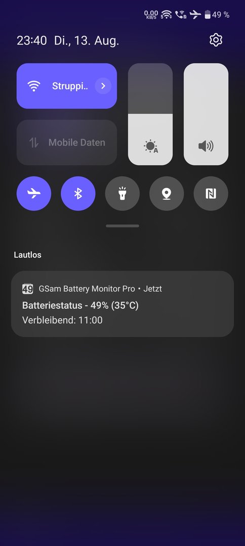

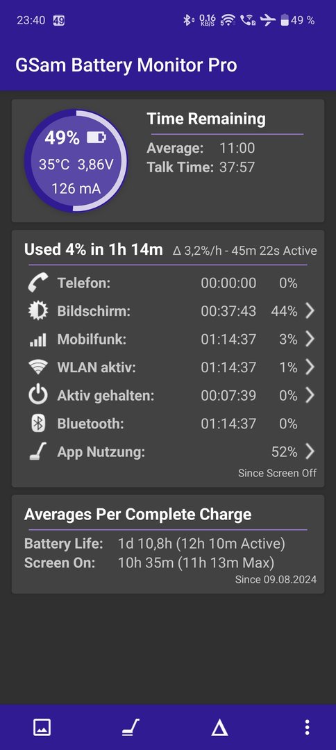

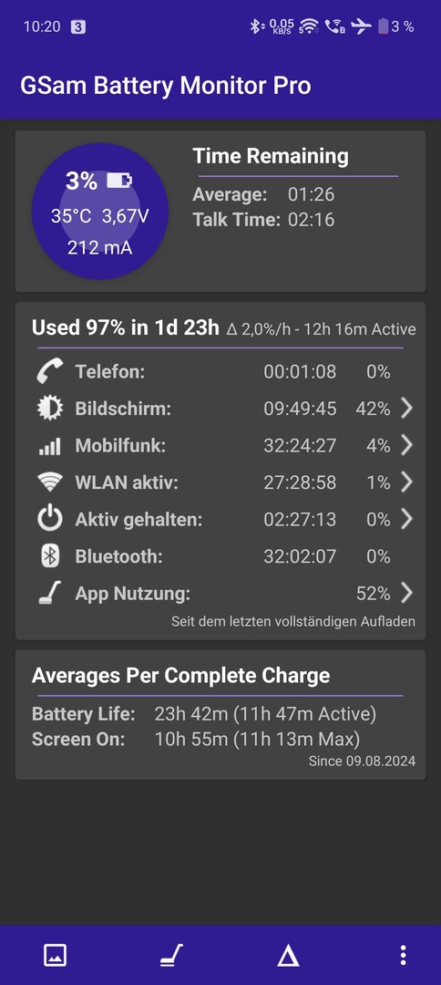

Ich hänge mal nen Screenshot an.
Und danke dass Du das mal mit testet @Dackelz Screenshot_2024-08-13-10-20-34-58_3e37868ba94868307d959133ff639e0d.jpg

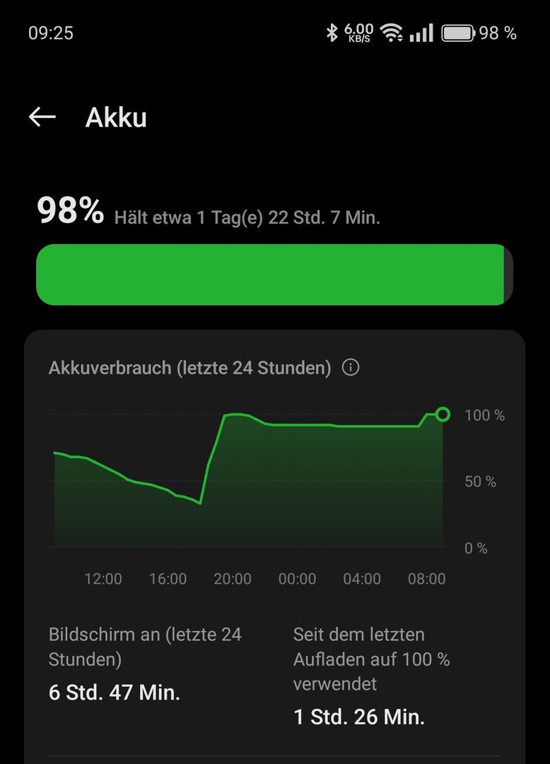

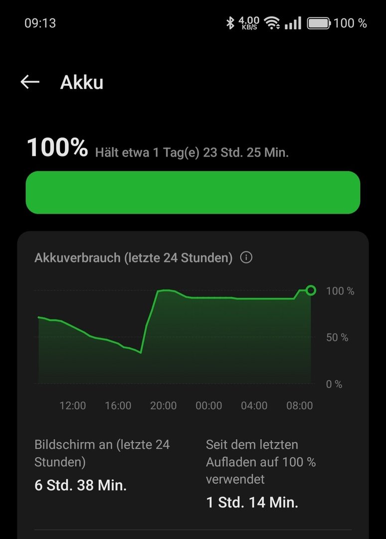

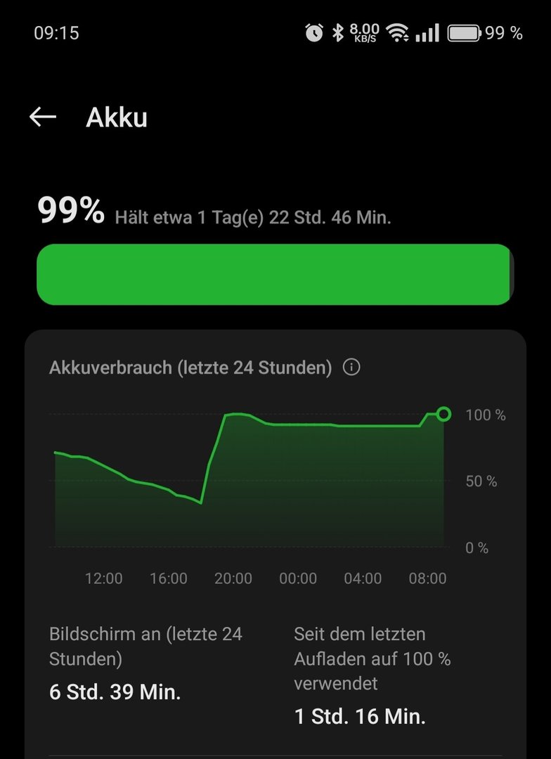

Hab es nochmal getestet von 88% auf 100% aufgeladen.
1Std. 14min Nutzung: 100%
Und dann doch tatsächlich bei 1Std 16min. , das Gerät ist ohne Neustart auf 99% runter:
Ich gehe nicht von einem Fehler aus ,sondern glaube das ist Absicht.
Ich habe mal gehört das dieses Mega Schnellladen im oberen %-Bereich des Akku zu Wärmebildung führt, was nicht gesund für den Akku ist.
Ich könnte mir vorstellen, das mit dem original Ladegerät der Aufladevorgang etwas früher unterbrochen wird, aber zur Nutzerfreundlichkeit trotzdem 100% angegeben wird. Da man aber beim normalen Laden nicht 105% angeben kann, dauert die Entladung hier länger.
Ist meine reine Fantasie, aber die Akkuanzeige funktioniert definitiv, nur deutlich später
Und die 98% kam jetzt auch :
Alles ohne Neustart.

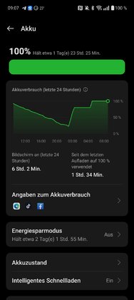

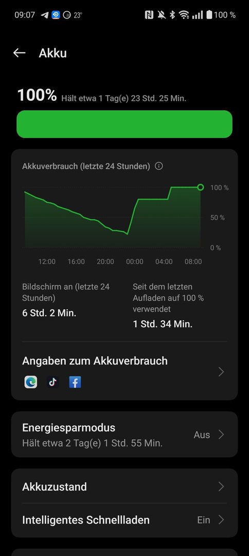

Mich irritiert das auch etwas
@JvonK Beobachte mal das ganze. Eigentlich sollte der Akkustand irgendwann auf 99% gehen. Kommt drauf an was Du damit machst. Sag mal bescheid, ob und wann der Akku die 99% anzeigt.
