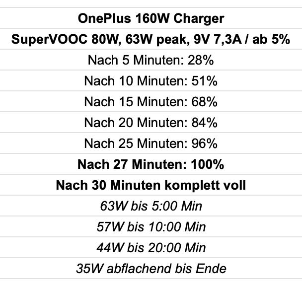

11V 7,3A ist auch das Profil des 80W-Chargers. Damit lädt das OnePlus Nord 4 mit bis zu 63W, ca 8,5A bei 7,3A mit entsprechendem Kabel.

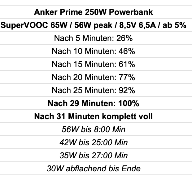

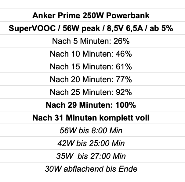

Hab gerade mal den ersten Ladevorgang hinter mich gebracht und dafür die Anker Prime 250W Powerbank genommen (beim Novoo 67W erzielt man btw die exakt gleiche Leistung - Ergebnis ist also das gleiche), die über dem USB-A SuperVOOC mit 65W kann. Von den 65W sind netto 56W beim OP angekommen. 8,5V bei 6,5A. Damit wurde 8 Minuten lang geladen, ehe es sich auf 42W herunterdrosselte damit dann die meiste Zeit geladen wurde. Die Ergebnisse seht ihr im Screenshot. Imho sehr beeindruckend und zeigt, dass es definitiv nicht die 80W oder gar 100W brauch, da die Basis-Ladeleistung bereits sehr hoch ist. Auch schön: Das Phone ist komplett kalt geblieben beim Aufladen.
In der Anker sind übrigens noch 78% übrig. Den 5500 mah Akku dürfte man also auf jeden Fall 4x aufladen können.

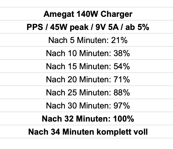

Und da aller guten Dinge drei sind, habe ich hier nen Artikel verfasst und da auch die PPS-Angaben ergänzt:
Um PPS mit maximaler Leistung nutzen zu können, brauch es eine bis 11V bei 5A-PPS-Spanne. Dort nimmt sich das Phone dann bis zu 9V bei 5A -> 45W. Sehr ähnlich zum Samsung Galaxy Ultra. Der Unterschied zu dem Phone ist aber, dass es mit 45W von 5% beginnend bis ca 90% durchgängig lädt und sich erst ganz zum Schluss runderdrosselt, weshalb eine vollständige Ladungauch darüber nur 34 Minuten dauert. 4 Minuten mehr als über 67W SuperVOOC und 6 Minuten mehr als über 80W SuperVOOC. Für eine schnelle, vollständige Aufladung bräuchte es im Prinzip nicht mal SuperVOOC. Die Vorteile dort liegen in der schnelleren Aufladung in kürzeren Zeiträumen.

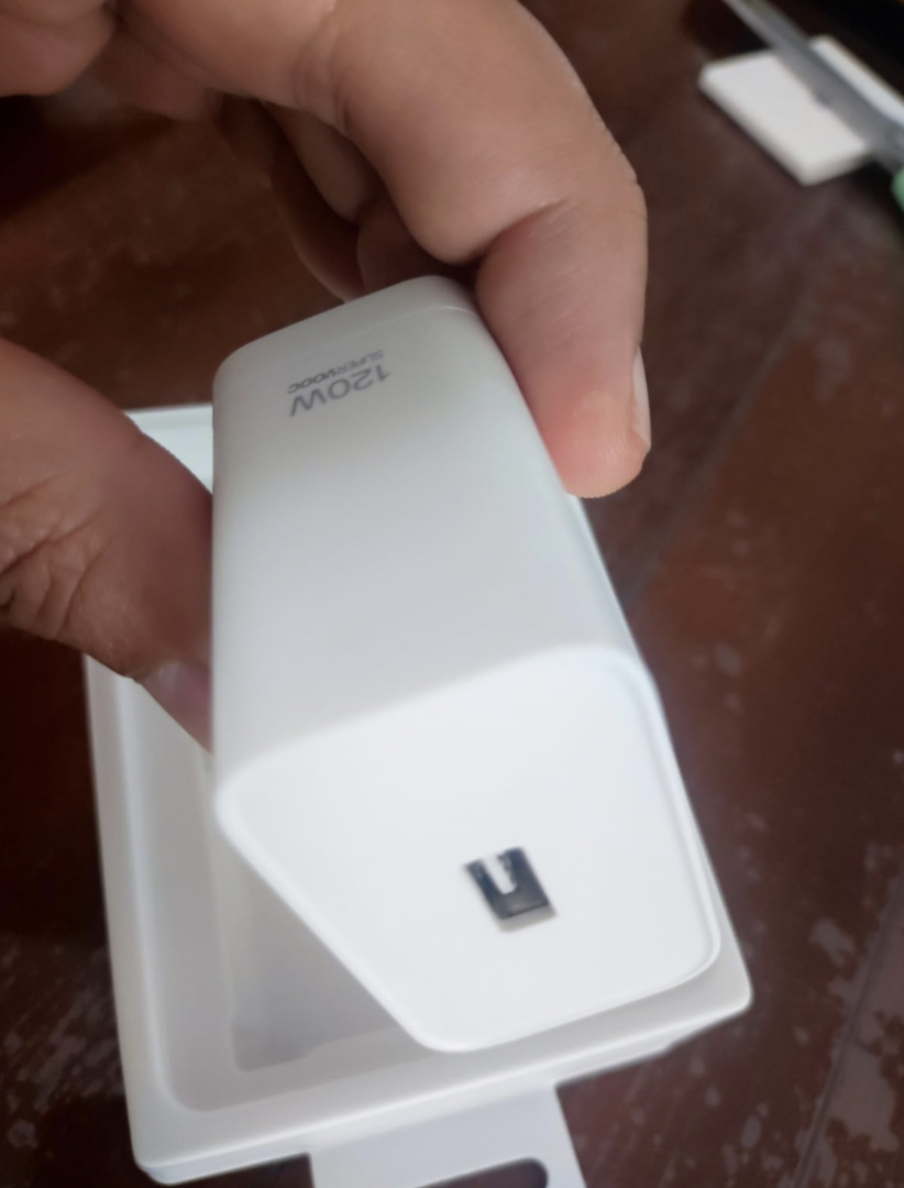

Hallo @Xorp, weißt Du zufällig, wie dieses Ladegerät mit dem Nord 4 harmoniert bzw. in welcher Geschwindigkeit in dieser Kombination geladen wird?
realme SUPERVOOC 120W Power Adapter White (https://www.amazon.de/dp/B0D41WJZ6C, aktueller Preis: knapp 30 €)
Ja, damit erzielst du die volle Leistung beim OnePlus Nord 4. Folgende Profile kann der Charger:
5.0V = 2.0A 10.0W
5.0-11.0V = 7.3A (MAX) 80W (MAX)
5.0-11.0V = 11.0A (MAX) 120W (MAX)
Über letzteres zieht es die vollen 100W. Bedenke aber, dass du dafür auch ein 10A-SuperVOOC-Kabel von USB-A auf USB-C brauchst. UND: Der Charger kann nur SuperVOOC afair, kein PD. Damit kannst du nur Oppo/Realme/OnePlus Schnelladen, aber nichts anderes wie Laptops, Powerbanks etc
Wieso USB-A?
@jamesbond
Weil es einen USB-A-Anschluss hat.
Bist Du sicher, daß es sich um den verlinkten Adapter handelt?
In der Beschreibung auf der Amazon-Seite steht "Steckverbinderart: USB Typ C".
@jamesbond
Ja. Das Bild ist aus den Rezensionen. Aber ich hatte den auch selbst schon mal in der Hand.
Edit: Der 100W von OnePlus ist auch mit USB-A auf USB-C. Das muss also ein Fehler der Artikelbeschreibung sein.

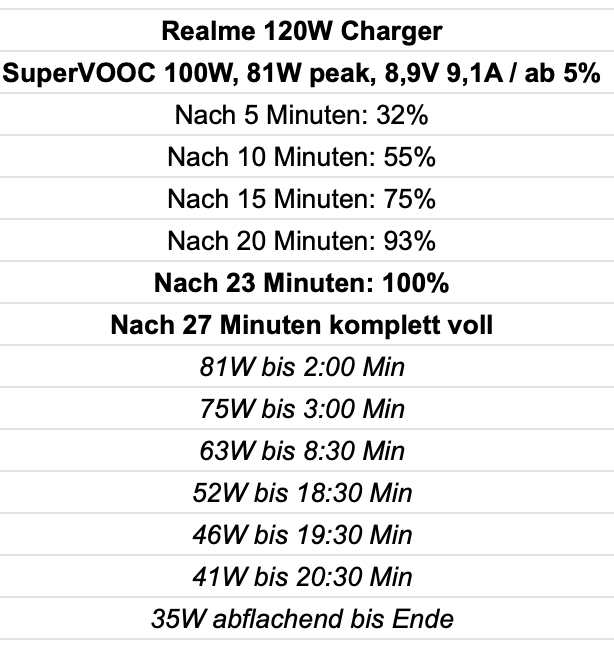

Habe den Realme Charger nun hier. Es triggert die vollen 100W (brutto), was zu 81W (netto) peak führt, 8,9V bei 9,1A. Ich hab das OnePlus Nord 4 nun auch damit nochmal von 5-100% geladen und die Werte notiert. Dabei fällt auf, mit den 81W lädt es genau zwei Minuten und dann nochmal eine Minute mit 75W, dann sind wir schon bei den 63W angekommen, die das 80W Ladegerät bietet. Und ja, das beiliegende Kabel des Phones ist ideal.
Nachfolgend nochmal zum Vergleich alle Werte hintereinander:
- 100W SuperVOOC (81W netto) -> z.B. OnePlus 100W Charger, Realme 120W Charger
- 80W SuperVOOC (63W netto) -> z.B. OnePlus 80W Charger, OnePlus 160W Charger
- 65W SuperVOOC (56W netto) -> z.B. Novoo 67W Charger, Anker Prime 200W oder 250W Powerbank
- 45W PPS (45W netto) -> z.B. Anker 313 ACE 45W, Baseus PicoGo 45W, sämtliche Charger mit PPS-Range bis 11V bei 5A
Was auffällt: Je länger die Ladung geht, desto mehr nähern sich die Charger an. Aber selbst ohne SuperVOOC kann das Phone in 32 Minuten aufgeladen werden. Aber je schneller die Ladung, desto mehr fallen immer ein paar Minuten ab. Ich denke der Sweetspot wäre der Novoo 67W Charger, der mit unter 20€ auch am günstigsten ist.

Zum Realme 120W Charger:
Neben den SuperVOOC-Profilen kann es UFCS mit 44W, ein chinesischer Universalstandard und QC3 - aber kein PD! Also für Laptops, Powerbanks und jegliche Geräte, die PD wollen, NICHT geeignet.
