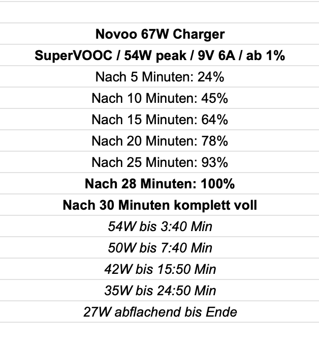

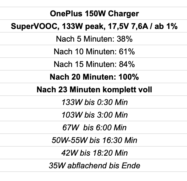

Ladegeräte mit SuperVOOC von Drittanbietern, gibt es kaum welche. Das oben verlinkte von @svenni1985 ist schon die beste Wahl. Ich habe in meiner Android-Sammlung auch ein OnePlus 10T, welches über SuperVOOC 150W Peak kann.
In meinem Sheet habe ich umfassende Vergleichswerte:
Charging
Ich lasse mal die folgenden Screenshots für sich stehen:
Aber zurück zum OnePlus Nord 4 und einer Info, die bisher noch komplett fehlte:
OnePlus wie auch die anderen BBK-Marken, haben sich langsam für PPS geöffnet. Während es früher oft gar keine PPS-Unterstützung gab und via normalem PD gerne mal bei 18W Schluss war, wird jetzt PPS im großen Stil unterstützt und dazu gehört auch das OnePlus Nord 4. Ihr könnt die Angabe aus meinem Sheet entnehmen, aber hier mal in Kurzform:
Das Nord 4 unterstützt PPS bis zu 55W. Mit einem Baseus 65W wird z.B. die 9V 5A PPS-Spanne getriggert. Was ich allerdings noch nicht in Erfahrung bringen konnte ist, ob auch die größere 20/21V PPS-Spanne getriggert werden kann,. Ich hatte das OnePlus Nord 4 nie selbst in der Hand.
Der Novoo wird die beste Wahl bleiben, wenns kompakt und schnell sein soll. Aber wenns kein SuperVOOC-Charger sein soll, dann wird's auch mit 'nem guten PPS-Charger sehr schnell geladen. Kompakte 65W-Charger mit großer PPS-Range gibts einige. Novoo hat selbst noch nen zweiten 67W-Charger mit 2x USB-C, 1x USB-A. Der bedient dann kein SuperVOOC, aber ne hohe PPS-Range bis 5A.
Hoffe, das hilft.
