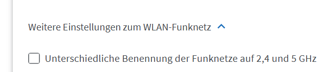

Was mir noch einfällt, es ist zwar schon Jaaahree her, aber damals hatten Huawei-Handys auch mal WLAN Probleme mit Routern.
Damals half es im Router diese Einstellung
zu aktivieren. Das hatte zur Folge, dass man dem 2,4 und dem 5 GHz Netz eigene WLAN-Zugangsnahmen gegeben hat. Mit dem Handy hat man sich dann bei beiden Zugangspunkten angemeldet. Damit klappte dann die Umschaltung bei den Huawei-Handys damals, dass es z.B. bei schwachem 5 GHz Signal auf das 2,4 GHz Netz umgeschaltet hat.
Wäre eine Möglichkeit, das mal noch auszuprobieren.
Der Screenshot ist aus der Fritzbox 7490. Sollte bei anderen Routern ähnlich sein.

Habe ich auch schon ausprobiert die Netze aufzusplitten als ich die neue Fritzbox erhielt.
Hat kein Unterschied gemacht, hat bei beiden Frequenzen sofort wieder aussetzer gehabt. Hab's auch extra so eingestellt das er nicht selber wechselt sondern sich nur mit einem fest verbinden kann weil ich auch erst die Vermutung hatte das beim Wechsel zwischen 2,4 und 5 zu diesen Aussetzern kommt
