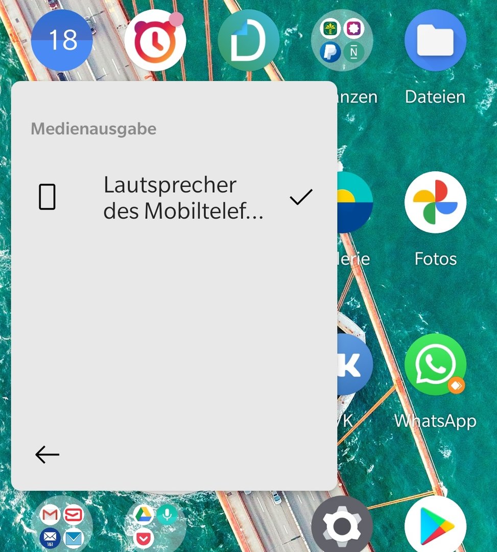

Hab neue AKG USB-C Kopshörer vom Samsung, unbenutzt. Wenn ich die beim Nord einstecke passiert nichts, die Wiedergabe läuft über den Lautsprecher. Die Kopfhörer werden nicht erkannt.
Woran kann es liegen und hat jemand schon kabelgebundene Kopfhörer ausprobiert? Erkennt das Teil nur Kopfhörer von OnePlus?

Wenn du die lsut/leiser Taste drückst, hast du über der Anzeige ein Symbol, worüber du den audiausgang wählen kannst. Mal das probiert?
Es wird keine andere Quelle erkannt... An den Kopfhörern kann es nicht liegen. Auch wenn die defekt wären, müsste das Nord die nach Anschluss erkennen, meine ich.
Nach OTG Aktivierung werden die Kopfhörer erkannt. Die OTG Option wird nach 10 Minuten Inaktivität wieder ausgeschaltet. Man hat dazu noch eine dauerhafte Meldung in der Statusleiste. Ist eine unschöne Lösung, aber immerhin eine.
Der "Ugreen USB-C auf Klinke" funktioniert ohne Probleme.
