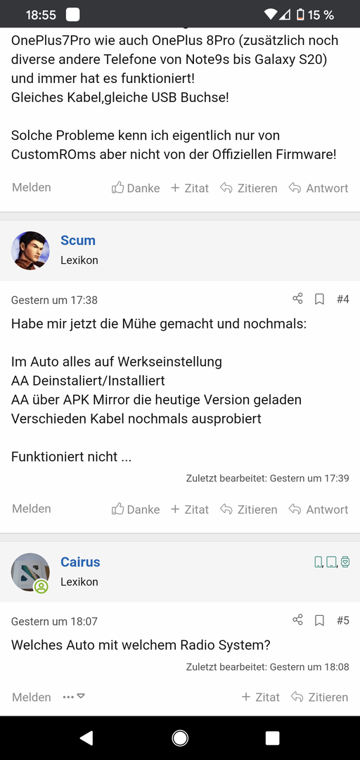

Post 4 habe ich es beantwortet! Gestern war der 3.9.
Version 5.6.6030434
Aha, wo steht es denn?
Siehe Bild. Ist es schwer eine direkte Versionsnummer anzugeben?
Komisch ist das ich eine andere habe als du...
Ich habe 5.5.602944release
