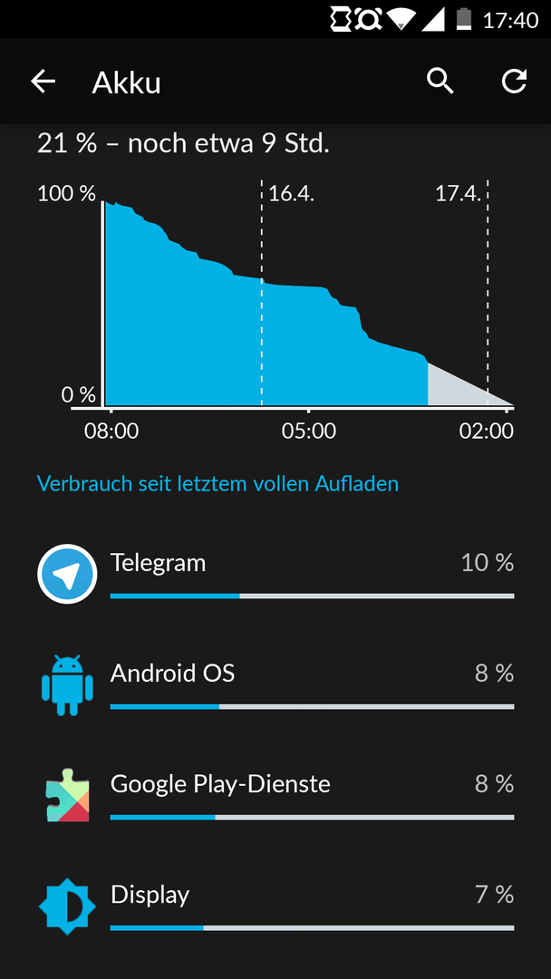

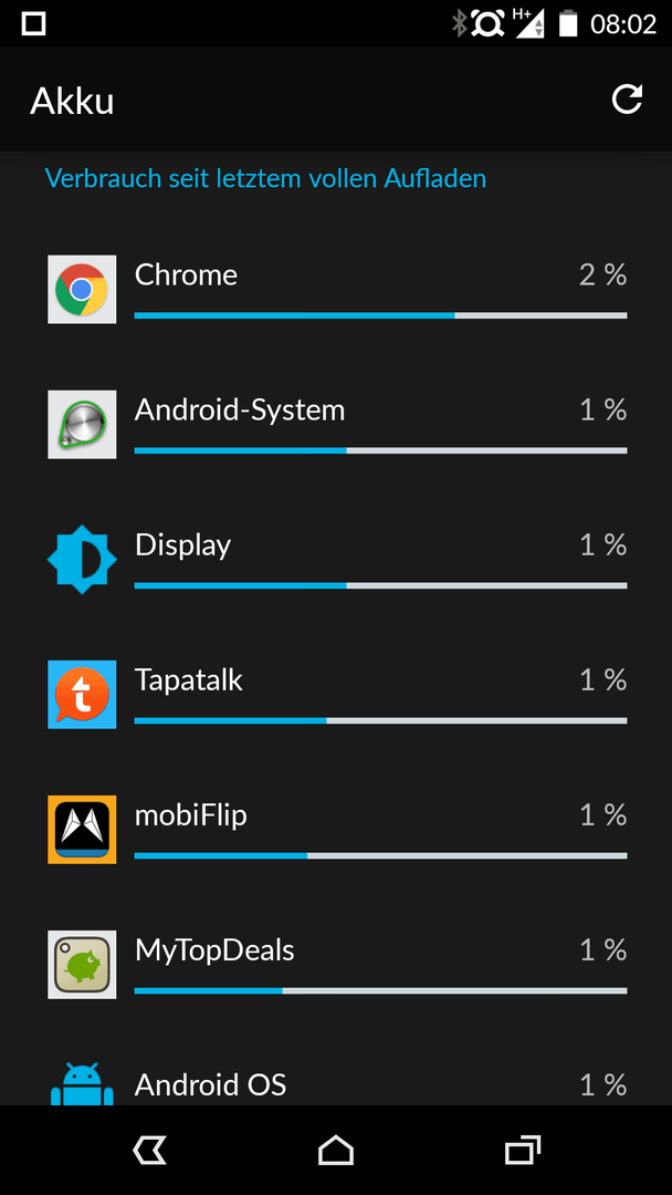

seit Lollipop hat sich meine Akkulaufzeit ziemlich verschlechtert. Egal welche ROM oder welchen Kernel ich nehme, ich komme nicht mehr über 4 Stunden Display-On Zeit.
Das ganze liegt daran, dass, in diversen Apps, die "Mobilfunkschnittstelle aktiv" ist. Und das bis zu 3 Stunden.
Im WLAN und Flugmodus ist meine Akkulaufzeit normal, benutze ich aber das mobile Internet (LTE-EInstellung oder 3G), kann man die Prozente nur so purzeln sehen.
Ich habe bisher keinen Fix gefunden und beim googlen nur andere Leute, die das Problem auch haben.
Hat das Problem hier noch jemand ?

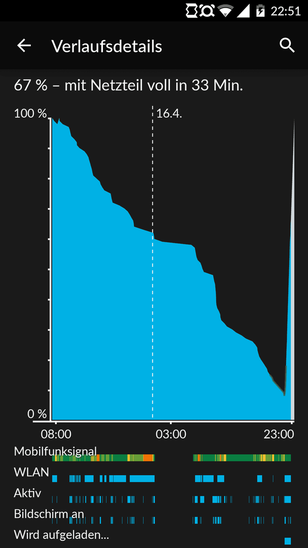

Drück mal auf den Graphen und poste den Screenshot.
Wichtig ist dort zB dass der Balken für "Aktiv" nicht verhältnismäßig höher ist als "Bildschirm an", es sei denn du hörst zB Musik mit abgeschaltetem Bildschirm.
Mobilfunkschnittstelle aktiv ist es nicht. Da standen bei mir mit cm12 (5.0.2) auch immer vollkommen willkürliche und auch hohe Werte, die Akkulaufzeit war aber stets sehr gut.
Bei meinem Bruder mit Nexus 5 und Stock Rom übrigens genau das gleiche.
Unter Android 5.1 wurde das gefixt. Generell ist die Akkuanzeige mit den verschiedenen Verbrauchern unter Lollipop kein Anhaltspunkt mehr.
Bei dir würde ich eher den Play Dienste Bug vermuten der in den Nightlies bereits vor einem Monat gefixt wurde. Der Fix wurde erst heute in Cyanogen OS 12 integriert

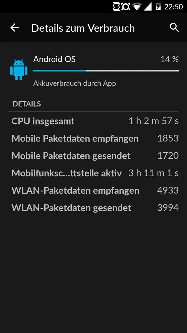

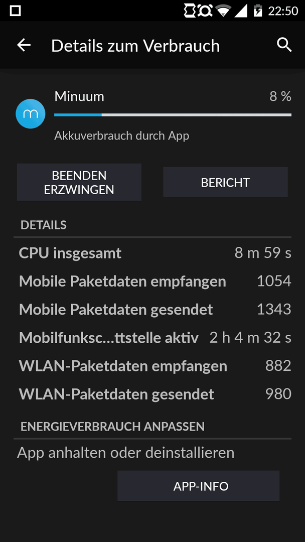

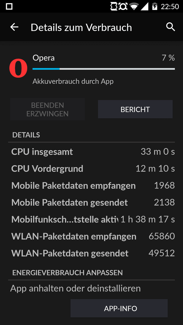

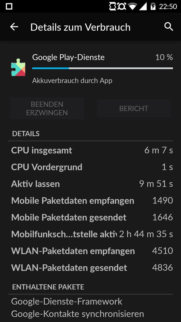

"Mobilfunkschnittstelle aktiv" in:
Android OS: 3h11m1s
Telegram: 2h59m34s
Google-Play-Dienste 2h44m35s
Minuum: 2h4m32s
Opera: 1h38m17s
Textsecure: 1h23m2s
Ja, Root habe ich, Screenshots folgen.
Ich kenne es ich hatte da zum Teil noch höhere Werte bei stets 6 bis 7 h Displayzeit.
Nutze Lollipop seit Ende November auf dem Opo.
Hier die Screenshots.
BBS und Wakelock haben mir im übrigen in Bezug auf das Problem auch nicht weitergeholfen.
Es ist halt so, dass der Akku nur im Mobilfunknetz wesentlich schneller leer wird. Der Play Dienste Bug tritt ja immer auf...
Natürlich ist mein Netzt zwischendurch schecht, wie man sieht ist das 1+1 aber auch bei "grünem" Signal gerne aktiv.

Auf deinen Screenshots hast du häufig hin und wieder schlechtes Netz.
Manchmal bleibt es aktiv aber größere Wakelocks kann ich da so erstmal nicht erkennen.
Beim Play Dienste bug wäre das Opo permanent aktiv. Bist du da viel unterwegs oder an einem Ort?
Kann auch sein dass es am Modem von Lollipop liegr was sich nicht mit deinem Anbieter versteht.

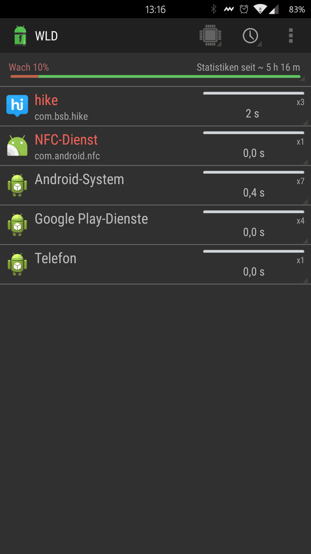

Was zeigt dir denn Wakelock Detector unter CPU Wakelock alles an?
Reaktionen: thalys
Wakelock-Detector zeigte mir nichts verdächtiges an, ich gucke mal was BBS morgen Abend sagt.
