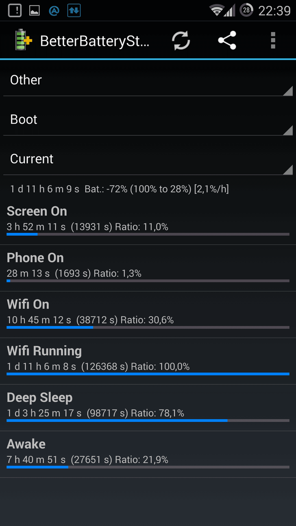

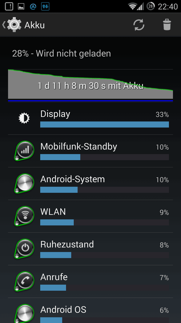

Noch mal einen Screenshot. Ist jetzt nicht der beste. Hatte gestern vergessen den Internet Commander zu aktivieren. Deswegen die hohe Zeit Wifi aktiv von 10h.
35h seit letztem laden.
4h DoT, 30 Minuten telefonieren
Gruss,
MPC561
