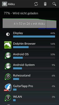

Also was den Verbrauch unter Last angeht, funktionierte bei mir der Stock-Kernel besser als der Franco-Kernel...
Hatte übrigens vor der Benutzung, die den Akku schnell gen Süden trieb, bei über 4h in der Ecke liegen ohne jegliche Netzverbindung auch einen Verbrauch von 0,7 % pro h. Diesen Wert habe ich aber mit dem 30O Build auch mit dem Stock-Kernel problemlos geschafft.:rolleyes:

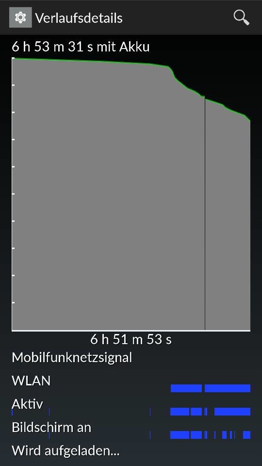

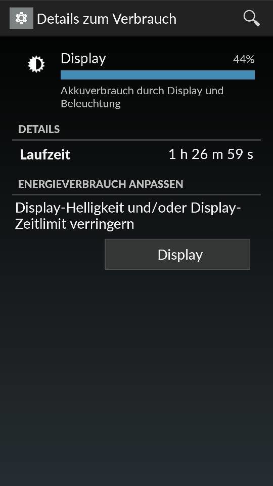

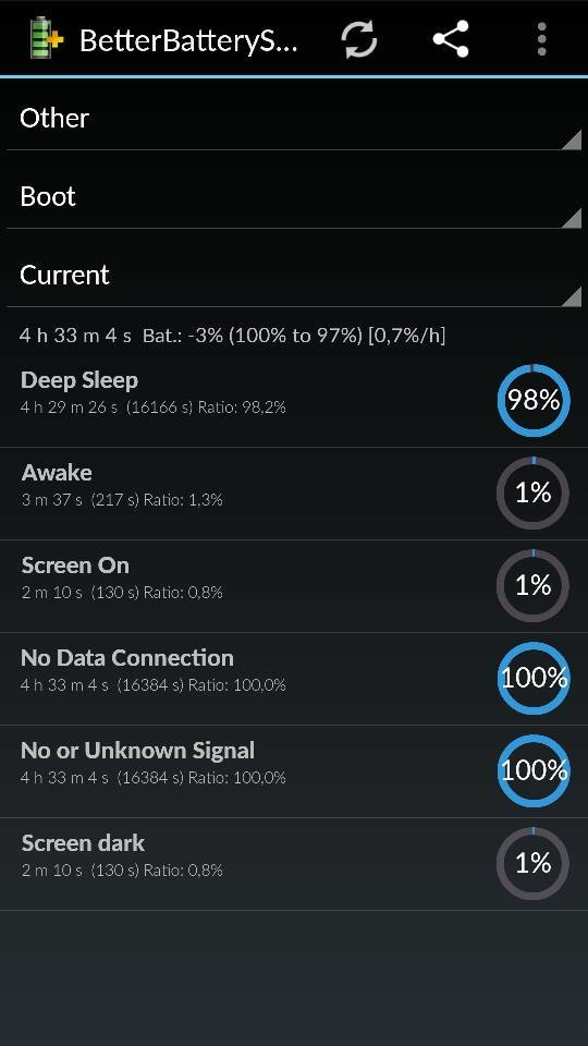

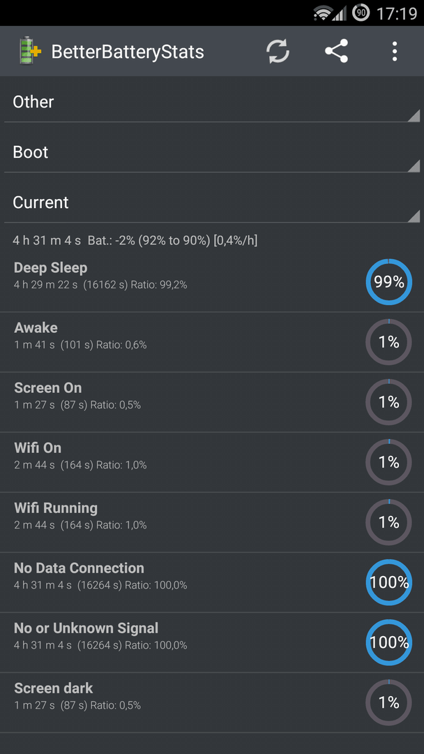

Den Verbrauch pro Stunde (nur Mobilfunk) im Standby habe ich nun auf 0,4%/h bekommen.
Der Verbrauch während der Nutzung (hauptsächlich surfen im Wlan mit Dolphin Browser) ist allerdings mit der 30o Firmware recht heftig.

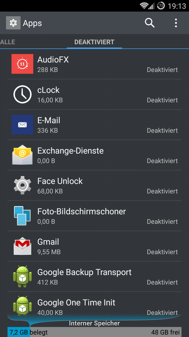

Ausgangssituation Firmware 30o + Stock Kernel
- Google Play Store und Google Play Framework eingefroren mit "App Quarantine", wiederauftaubar per Widget.
- Diverse Apps eingeschläfert (beendet) mit Greenify, unter anderem Apps die mit dem Gerät starten oder nach Benutzung aktiv bleiben, dies aber nicht bleiben müssen (zur Analyse "Android Assistent" -> Prozesse benutzt)

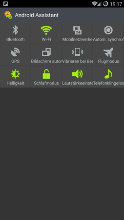

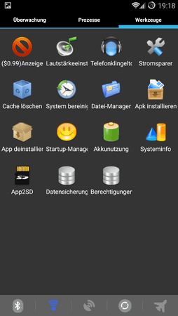

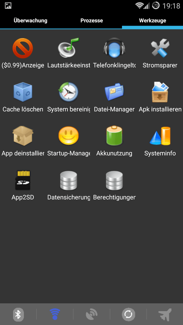

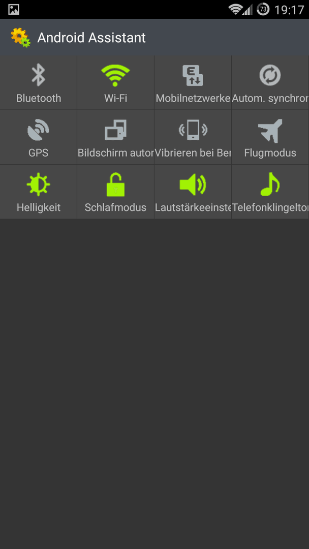

- Sämtliche Sync Dienste (Einstellungen/Konten) erst manuell deaktiviert + die Syncfunktion mit Android Assistent deaktiviert (denn manuelles deaktivieren reicht nicht immer, die Dienste reaktivieren sich gerne mal wieder) siehe Anhang.
- DS Battery Saver App installiert (auf Tiefschläfer gestellt) und Xposed Wi-Fi Deep Sleep installiert.
- Unter Einstellungen/Wlan -> Netzwerkhinweis deaktiviert + Wlan im Ruhestand aktiviert lassen (nur wenn angeschlossen) + WLAN-Optimierung deaktiviert.

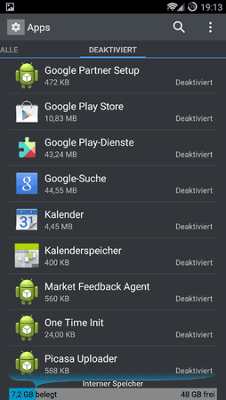

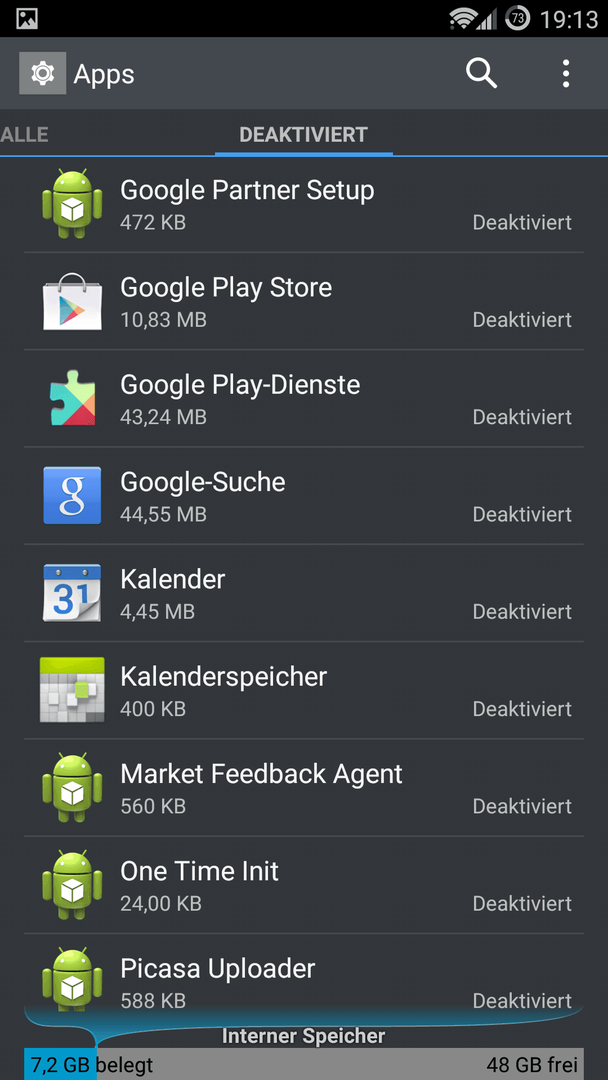

- Manuell diverse Apps beendet und deaktiviert, siehe Anhang.
