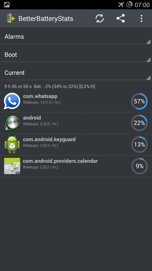

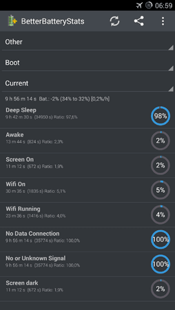

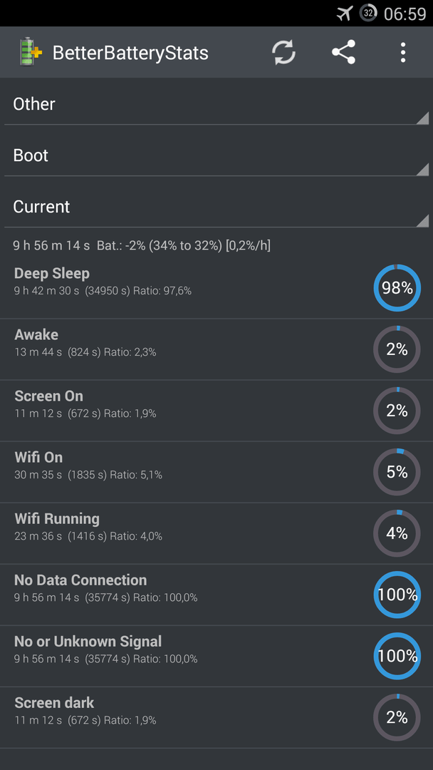

Habe gestern crDroid 5.5 geflasht und war heute recht erstaunt.
Ohne Einsatz von Apps wie Greenfiy oder ähnlichem + untouched Google Play, kam ich auf 0,2%/h über Nacht im Flugmodus und tagsüber mit Mobilfunk auf 0,5%/h und das ganze inklusive ein paar Wakelocks.

Wow ! Das ist ein TOP Wert ! Den erreiche ich nur, wenn ich ( wie du schon geschrieben hast, Google Play usw. untouched ) eben Google Play usw. beschneide. Es beschränkt mir zwar nicht die Funktionen, aber es ist schon lästig, das durchzuführen :).
Hast du nur die ROM geflasht oder auch einen anderen Kernel ?
Mfg
Nur die Rom + PA Mini Modular Gapps, einzig die Syncdienste hatte ich deaktiviert und eben die allgemeinen Einstellungen an meine Bedürfnisse angepasst, wie zb. keinen Lockscreen, keine Tastentöne etc.
So sachen wie Gmail, Google Launcher, Google+ habe ich gleich vor dem flashen aus der PA Mini Modular Gapps.zip entfernt, wie ich es immer mache, da ich diese nicht nutze.

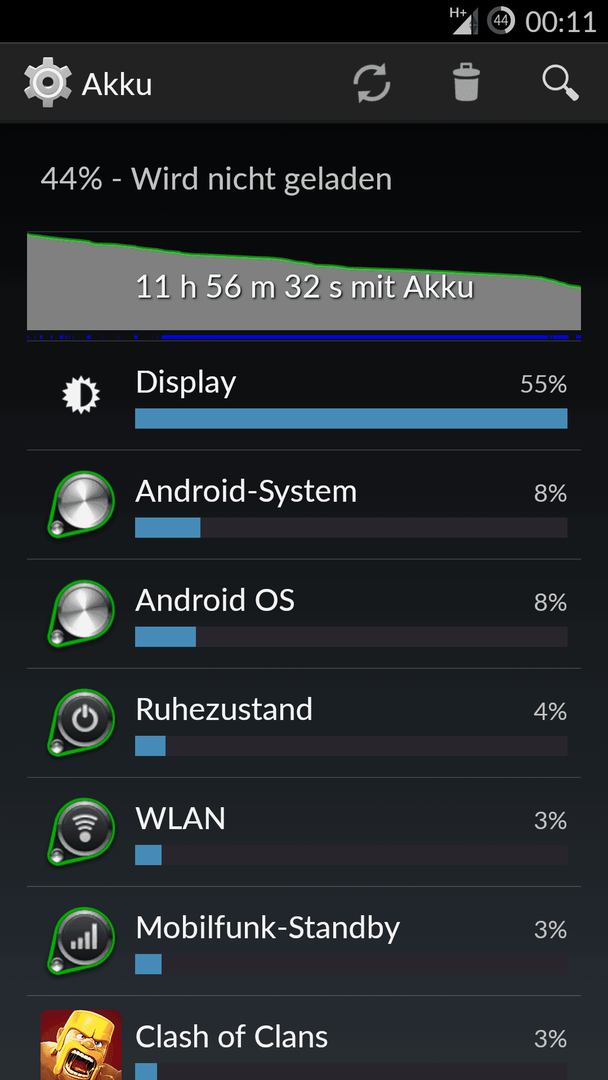

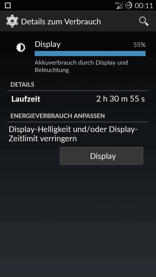

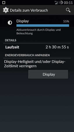

Wie bekommt ihr so hohe Laufzeiten hin?
Ich habe höchstens eine Displaylaufzeit von 2 Stunden 50 Minuten hin :-(
ganz einfach: du musst nur 90% aller Apps und Dienste deaktivieren und das Handy über Nacht in den Flugmodus schalten.
Im Normalfall halte ich diese Laufzeiten für absolut unrealistisch.
Mhh
Das meiste mache ich eigentlich davon
Lade gleich mal ein Screenshot hoch ;-)

Screenshot_2014-08-26-00-11-16.pngScreenshot_2014-08-26-00-11-22.png:biggrin:

Die Screen On Zeit hat eigentlich nichts zu sagen, den jeder benutzt das Gerät anders.
Ich surfe und downloade/uploade (Dropbox etc.) meistens und da saugen die Browser mächtig am Akku.
Andere wiederrum lesen nur Emails oder Ebooks, da wird das Display nicht so stark gefordert
Das wiederrum verbraucht weniger Strom, was am Ende eine höhere Screen On Zeit bringt.

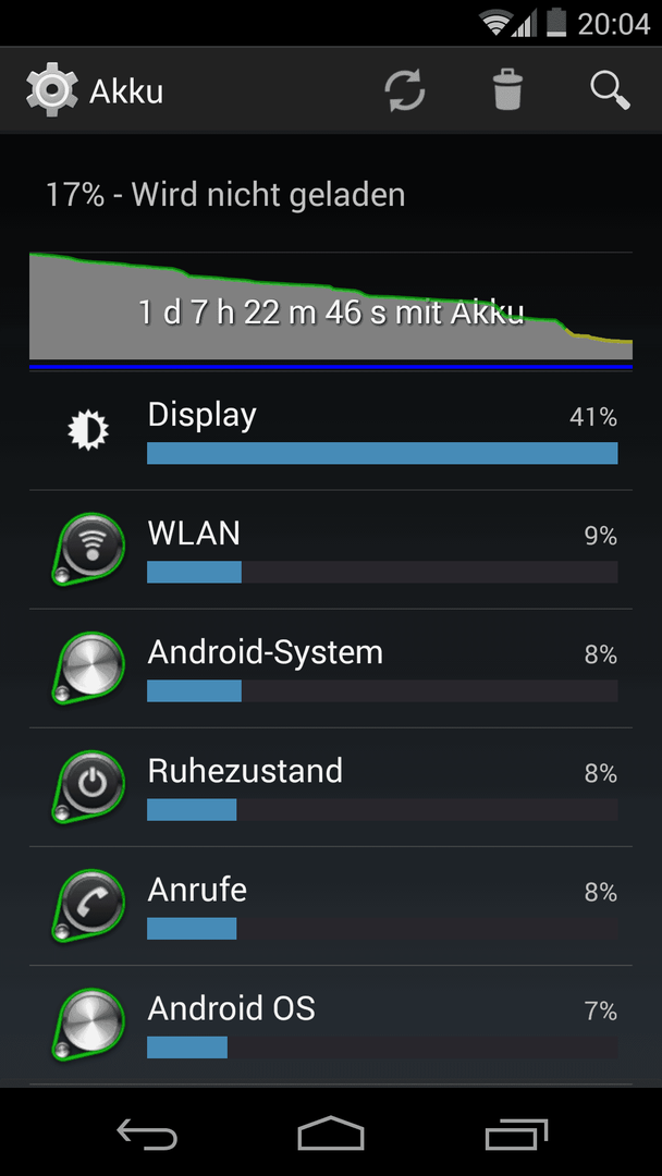

Und wie schaffe ich es, dass ich ungefähr eine Displaylaufzeit von ca 4 Stunden habe ?
4 Stunden sollten selbst bei intensiver Nutzung möglich sein.
Du solltest lieber prüfen, ob da nicht was anderes deinen Akku leer saugt.

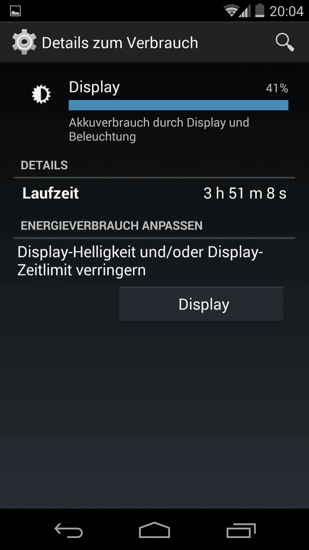

//edit

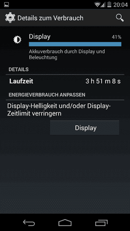

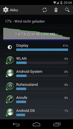

Display Helligkeit manuell auf Mittel gestellt. Also heller, als die Automatik die Helligkeit regulieren würde;
Synchronisiert nahezu sämtliche Google Dienste (Außer Google+);
Stock Kernel; etwa eine Stunde telefoniert; Rechenintensive Apps genutzt.
Keine Tweaks oder ähnliches (lediglich Greenify).

Du hast noch 44 Prozent Akku und 2.5 h screen on bisher. Das passt doch.
Wichtig ist auch noch: sitzt man denn ganzen Tag im WLAN und hat sehr guten Mobilfunk Empfang, verbraucht das Handy deutlich weniger, als wenn du über das mobile Datennetz surfst und dein Empfang schwankend und schlecht ist.
So zb ist es bei mir. Täglich zehn Stunden auf der Arbeit, total mieser Empfang, schaltet dauernd durch alle Netze. Das zieht natürlich tierisch. So habe ich nach Feierabend noch 50 Prozent Akku. SOT bis Feierabend 90 min. Dann Zuhause im WLAN kann ich noch stundenlang surfen und brauche keine Angst zu haben, dass der Akku mich mal verlässt. Eher schlafe ich ein.
