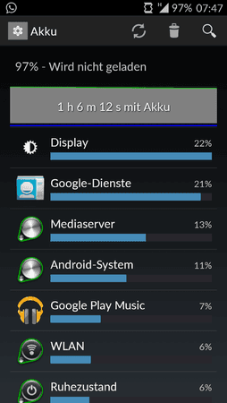

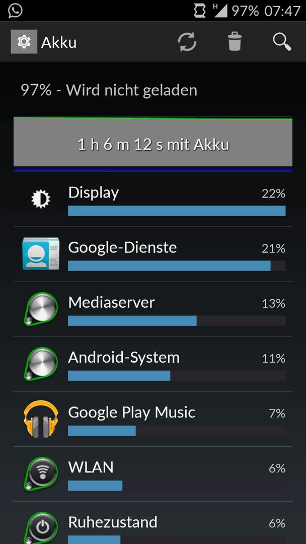

Wie kann ich Google Dienste deaktivieren? Habe schon sync komplett aus und Standort auch.
Moin,
laut dem Screenshot läuft das Gerät nach dem Laden gerade mal ne Stunde.
Der Verbrauch der Googledienste sollte von selbst sinken, zumal die 21% sicher nicht wenig sind, allerdings gibt es da ganz andere Werte, so mit 60 und 70%.
Warte mal ab, dann kontrollier nochmal...
Bevor du diese Googledienste deaktivierst, schau mal was da alles mit dabei ist.

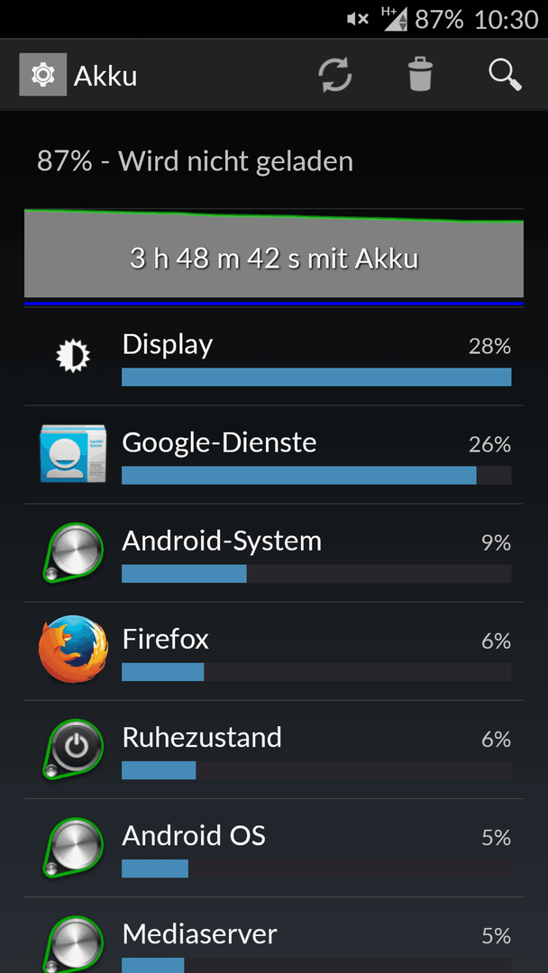

Wie kann ich Google Dienste vollständig deaktivieren?

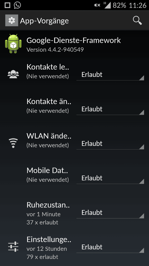

Unter Datenschutz->Erweitert
Was kann\soll ich da deaktivieren?
Na wenn du komplett Ruhe haben willst einfach alles verweigern. Meist reicht aber schon Standort, Ruhezustand und Aktiv lassen.
Bevor man drauf los geht, sollte man erst einmal überlegen was den die entsprechenden Google Dienste aufruft. Es kann auch irgendeine App sein die da ärger macht.

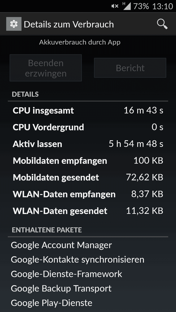

Habe mal bei diesen enthalten Paketen alles deaktiviert was aktiv war.trotzdem zieht es mir immer noch den Akku leer

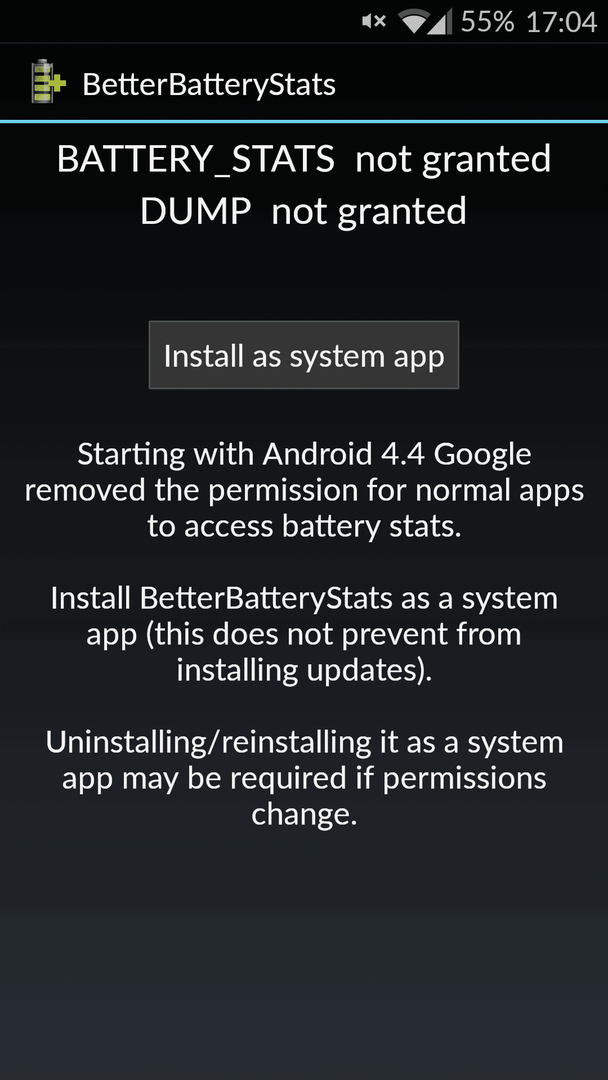

Wie ich sagte, drauflos schießen ist nicht sehr produktiv.

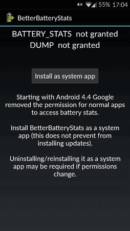

Desweiteren würde BetterBatteryStats vielleicht etwas mehr Licht ins Dunkle bringen.
Gibts noch andere Programme ?

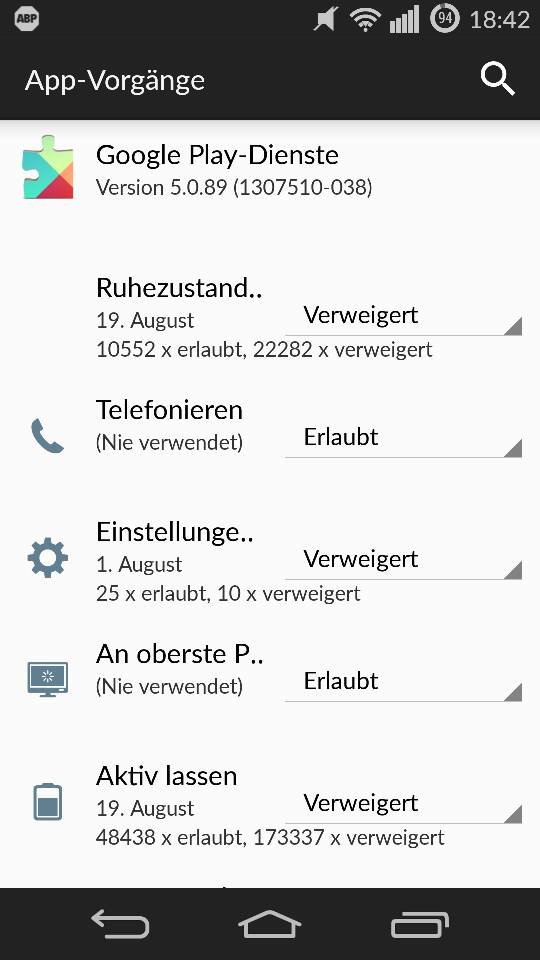

Also du solltest :
"Aus Ruhezustand wecken" (oder so ähnlich)
Und :
"Aktiv Lassen"
Blockieren ! Denn da wirst du sehen, der er gerade bei "Aktiv Lassen" ein paar Tausend versuche hat.
Aber nicht nur GooglePlayDienste (oder PlayService bei manchen)
Sondern auch "GoogleDiensteFramework" kontrollieren ! Dreht beides durch !
Bei den beiden das "Aktiv Lassen" und das Wecken des Gerätes deaktivieren.
Es hat keinerlei Nachteile. Es läuft trotzdem alles ganz normal weiter. Das garantiere ich, weil ich das selbe Problem hatte und bei beiden das wecken und aktivlassen deaktivierte.
Mfg
Der ursprüngliche Beitrag von 17:15 Uhr wurde um 17:18 Uhr ergänzt:
Nochwas :
Oclock auf die Standortabfragehäufigkeit kontrollieren.
Kalender und Kalenderspeicher kontrollieren. Gerade der Kalenderspeicher hält das gerät (nicht bei jedem !) auch mit ein paar Tausenden Anfragen dauerhaft aktiv !

Finde ich nicht :-D... Hatte ähnlihe werte. Habs blockiert. Also Einstellungen = 1735 ? Krass...Da steht bei mir 19 oder so :)
Prinzipiell ist dass das normale verhalten. Nur manchmal verursacht das etwas hohen Verbrauch wenn sich was"verklemmt"
halte 2k Zugriffe in knapp einem Monat bei meinem Nutzungsverhalten auch für normal
