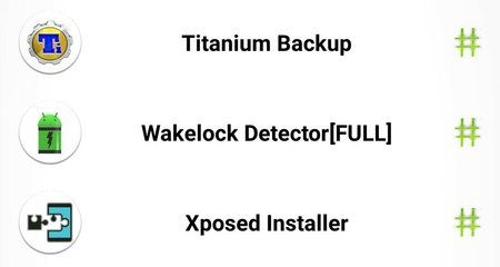

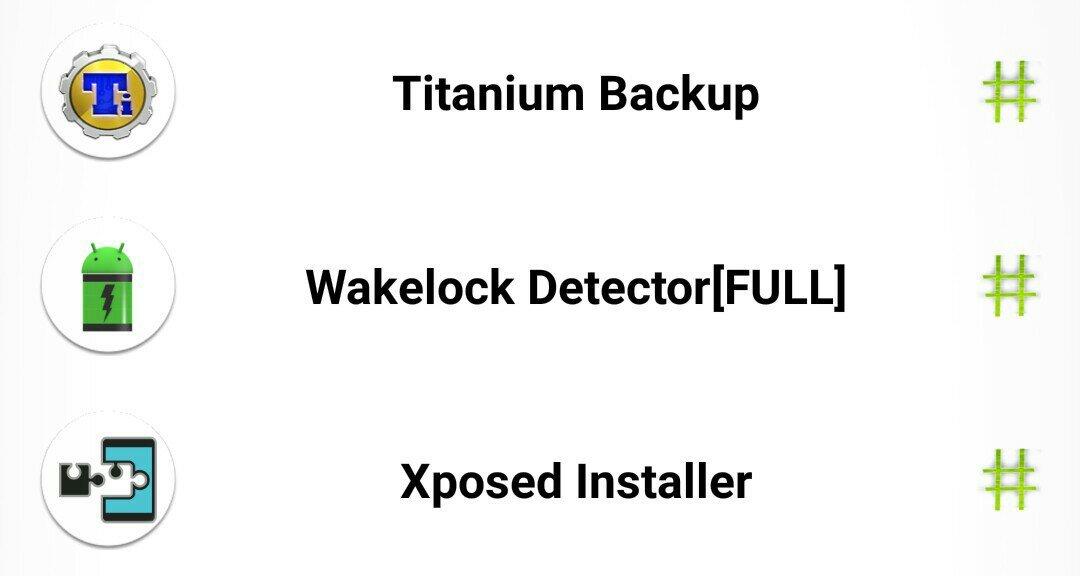

Ja Wakelook Detector ist nur mit Root sinnvoll, den nur mit Root lassen sich die Wakelocks sinnvoll begrenzen
eshoxx schrieb:
Hmmm... der braucht doch root, oder ?
Wär mir neu, bei meiner Frau läuft der auch gut und die hatte noch auf keinem Smartphone Root und will sie auch nicht.
Danke lillyfee Sie hat noch das S3 und mein O+O hat dann wohl doch schon root, muss dann wohl nur noch SuperSU aus dem Play-Store installieren.
Ab kitkat braucht er root. Vorher nicht.
Reaktionen: SaschaKH
Sorry Leute. Ich habe mein OpO zwar gerootet, da ich jedoch ColorOS drauf habe, ist das erst Android 4.3 und dort brauch er kein Root. WD steht auch nicht in der App-Liste von SuperSU drin.
Unter KitKat ist root notwendig und dort auch in SU zu finden :D

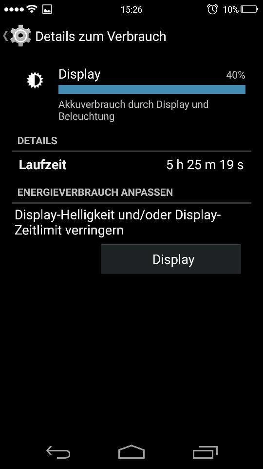

Hi

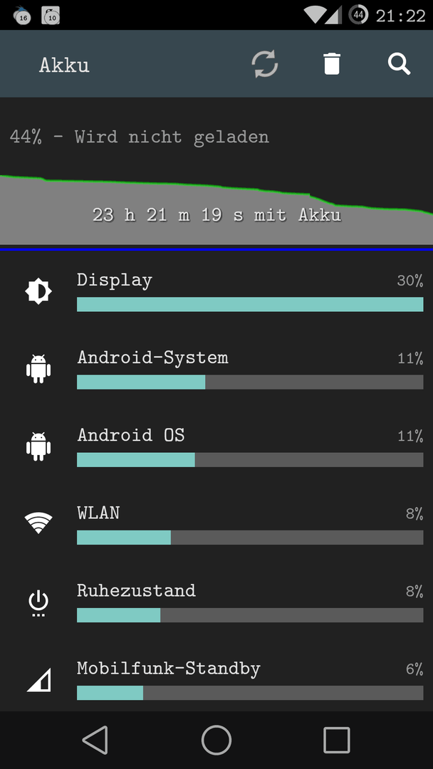

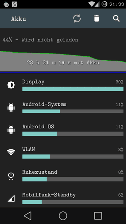

Ich bin mit dem Akku ziemlich zufrieden :)
Display war 3 Stunden und 5 Minuten an.
Ich mache nichts in der Nacht aus.
Alles bleibt an,wie z.b.Wlan, Twitter, Synchronisation usw.
