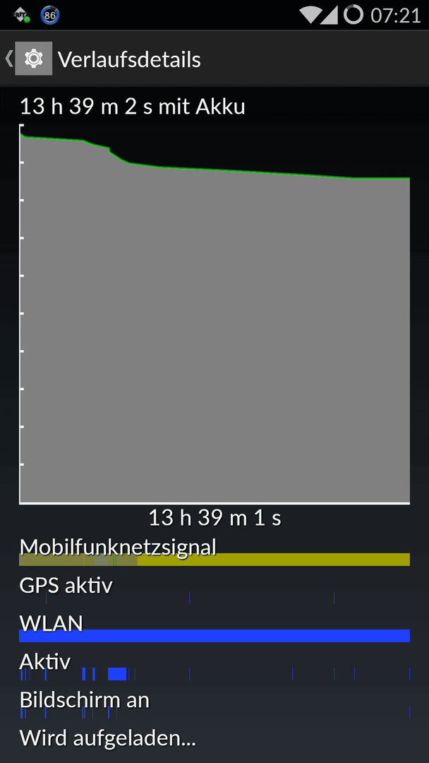

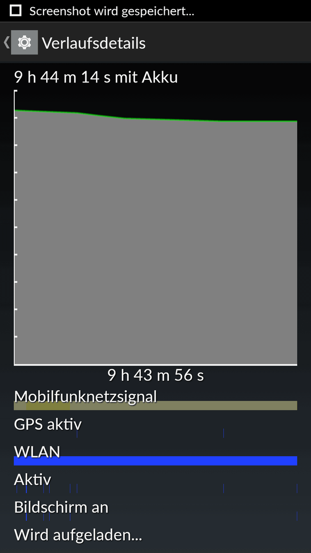

Wie Powerlook3k erwähnt hat, lade dir Wakelock Detector auf dein OpO und schau was die Ursache für den hohen Akkudrain durch Android OS ist. Manchmal hilft ein Romwechsel, manchmal dauert es einige Zeit bis sich das System einspielt. An der 38R liegt es definitiv nicht.

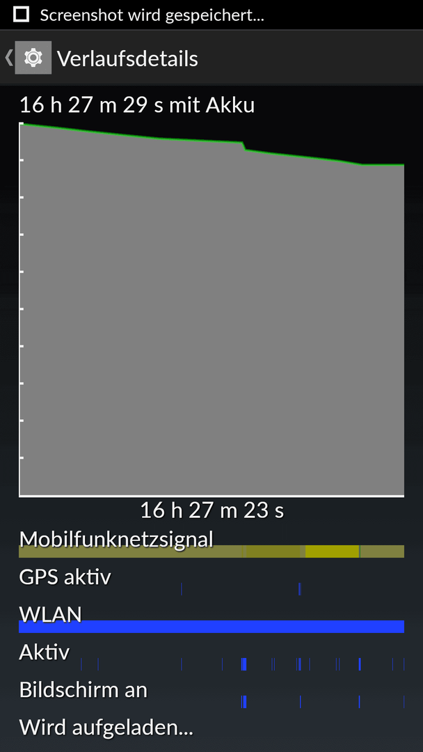

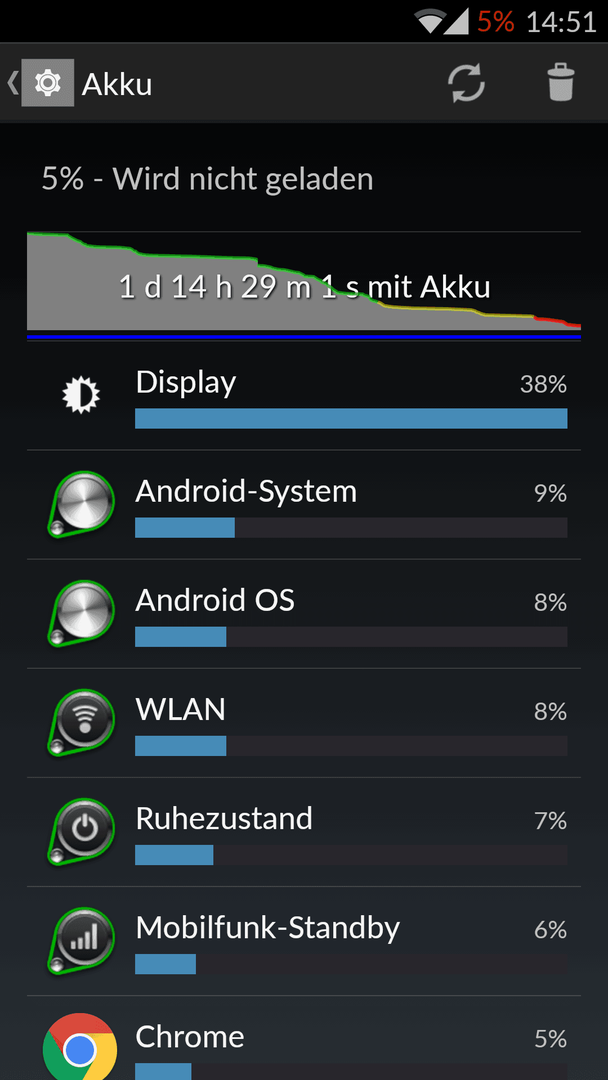

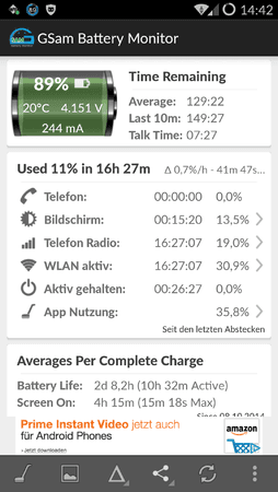

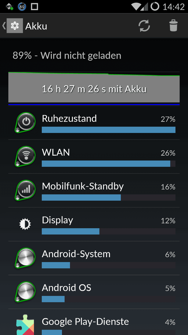

Hier mal ein paar Scrennshots von meinem System:
CM11S 38R
Boeffla-Kernel

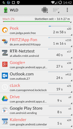

Habe wakelock und bbs drauf, aber ich selber kann da nix sehen
Also ich bin mit der 38R super zufrieden.

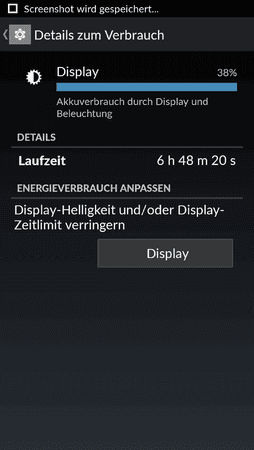

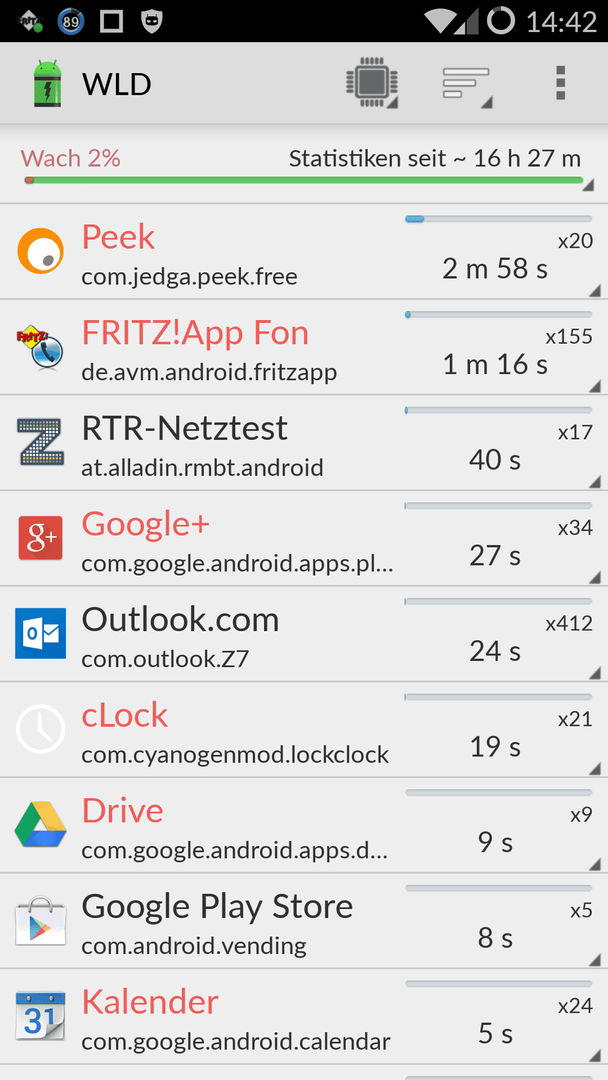

Du siehst doch in der App-Liste bei Wakelock welche App dein OpO wie oft aufgeweckt hat. Daran kann man Übeltäter gut aufspüren.
Event0-751, Event2-751 und Event3-751 sind lange aktiv! In den deepsleep geht es auch nicht mehr...

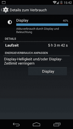

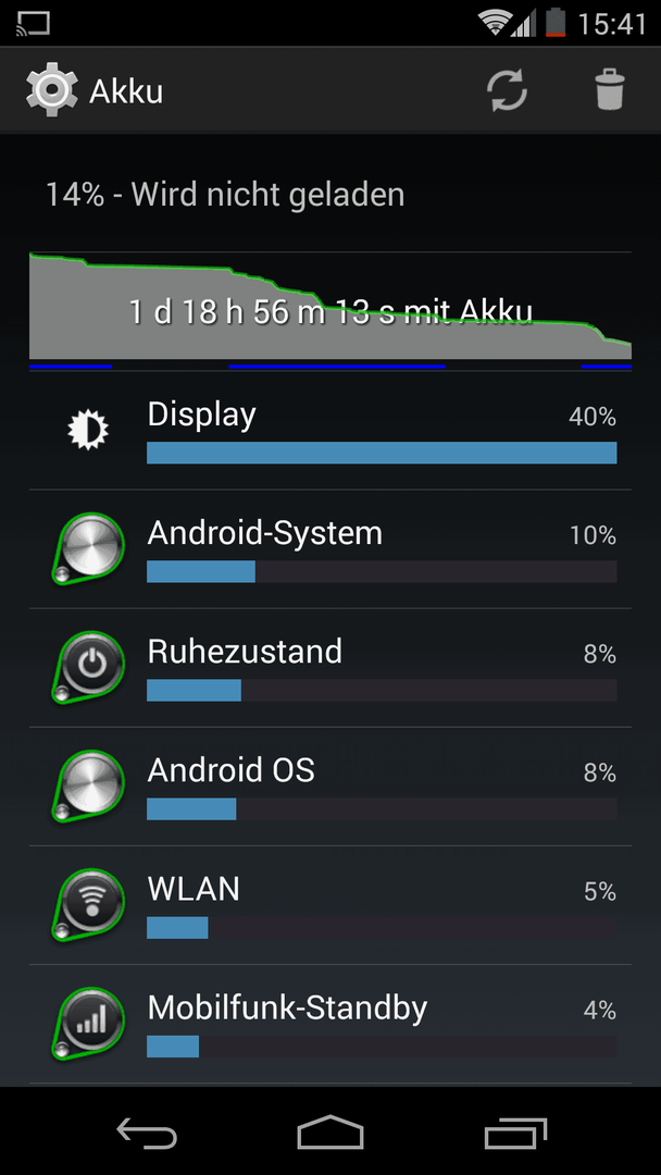

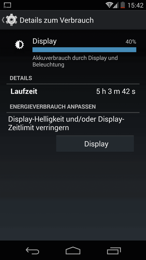

Mit dem 38R Update haben sich Standbyzeiten und DOT, bei mir, immens verbessert.
Stock, Root, Greenify (sonst nichts) und manuelle Displayhelligkeit auf ca. 40%. Also heller als die Automatik es regeln würde.
Vor dem Update kam ich knapp über 4 Stunden DOT und dazu 16 Stunden Standby.

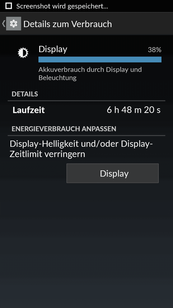

Sehr gut. Ja, ich muss sagen, das sich das Update im Bezug auf die Akkulaufzeit echt sehen lassen kann.
Kann bei einigen echt mit der 25R mithalten.

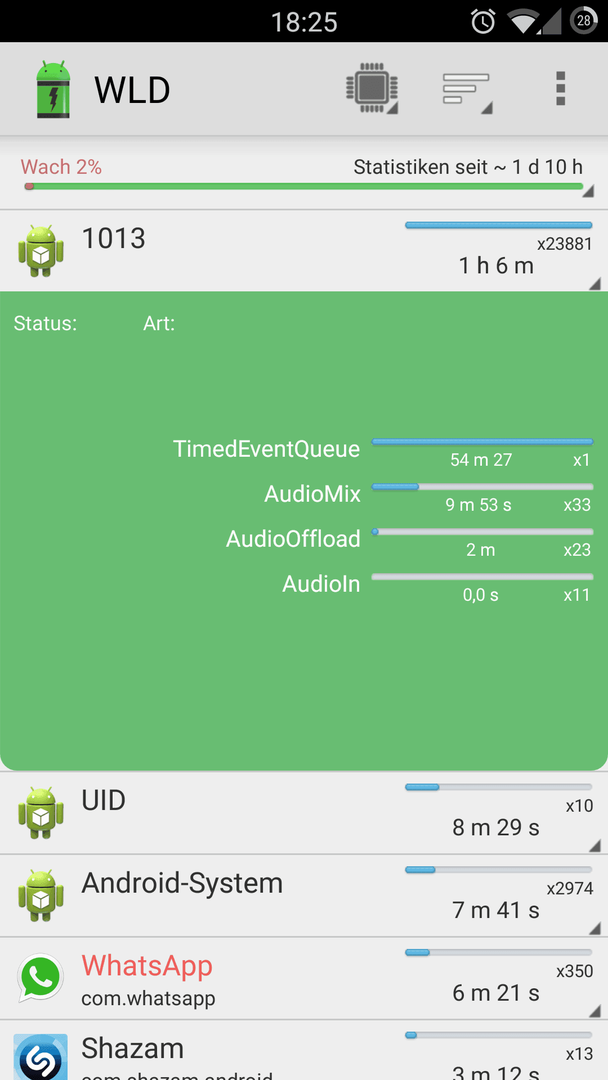

Kann mir wer sagen wie ich diesen wakelock ausschalten kann?
Aber es steht nicht wie man es fixen könnte
@air
Ich hatte es am Anfang genauso und da hat der Werksreset geholfen. Seitdem keine Akku Probleme mehr.
Am Anfang war ja alles ok, es fing ja erst nach ca zwei Wochen an! Beim Werksreset muss ich ja wieder alles neu aufspielen...
Da hast du wohl recht...
Dafür gibt's tolle Apps wie titanium backup, die dir dann alles wiederherstellen

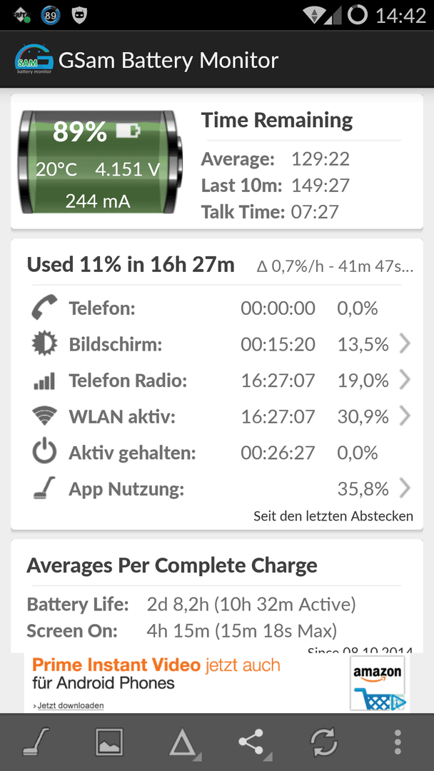

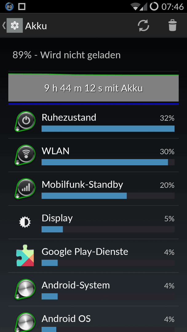

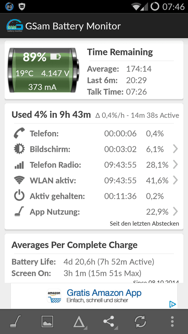

Um mal wieder zum Thema AKKU zu kommen:
Zumindest im Ruhezustand (W-Lan etc. an) habe ich jetzt mit der CM11S 38R und dem Boeffla-Kernel mein OpO im Griff.
