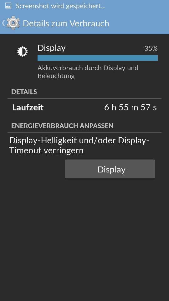

Es war nicht so, dass es im standby viel verbraucht hat. Aber trotz display Helligkeit auf ca. 10-15% kam ich nur auf 4-5 DoT.
Beim 1+1 habe ich auto Helligkeit an (daher ist die Helligkeit oft über 50%) und trotzdem komme ich auf 7-8 Stunden DoT.

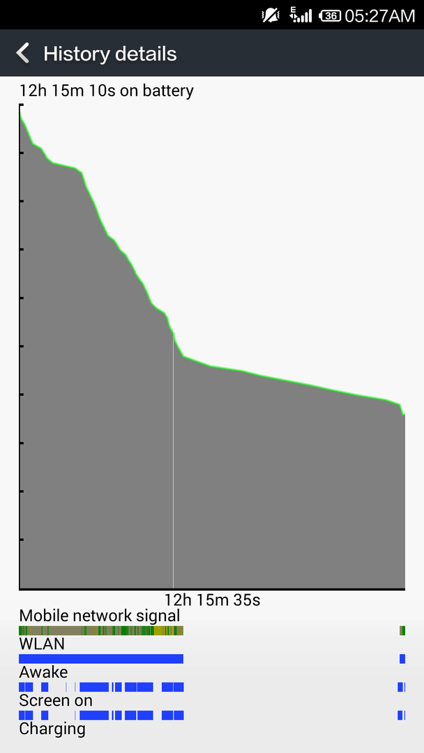

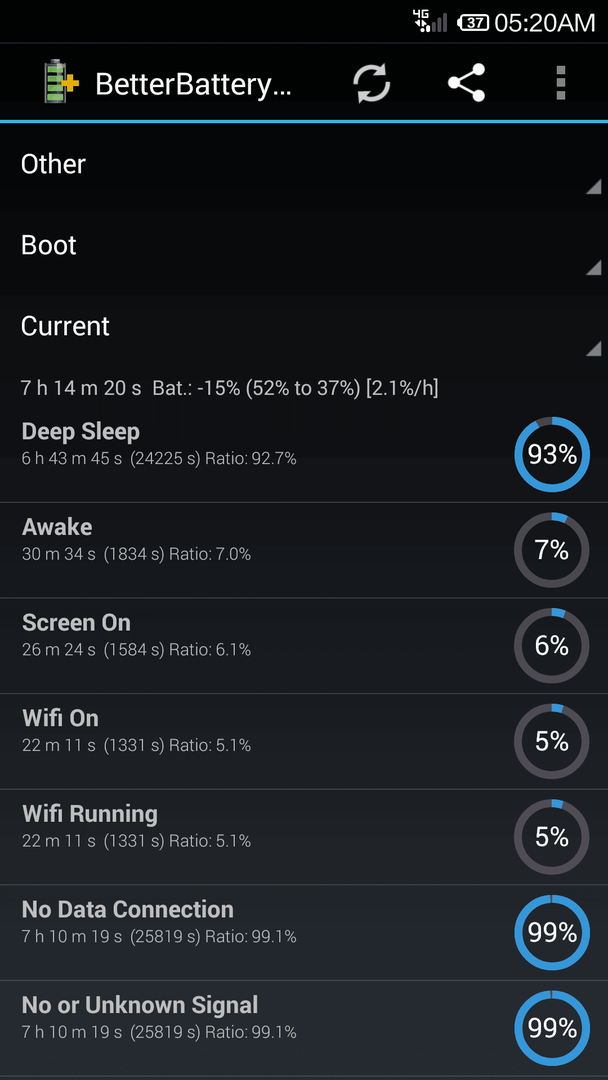

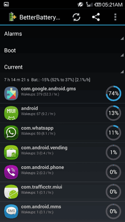

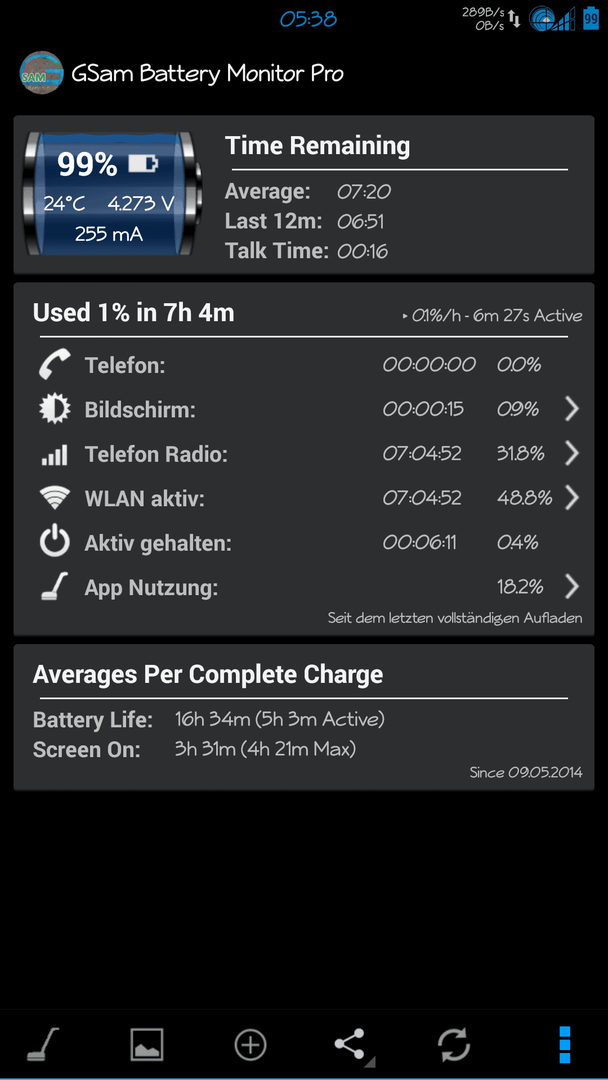

Hab noch immer 10% Verlust über Nacht im Flugmodus. Fahre jetzt MIUI. Egal welche Rom. Auch Stock.

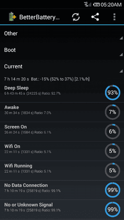

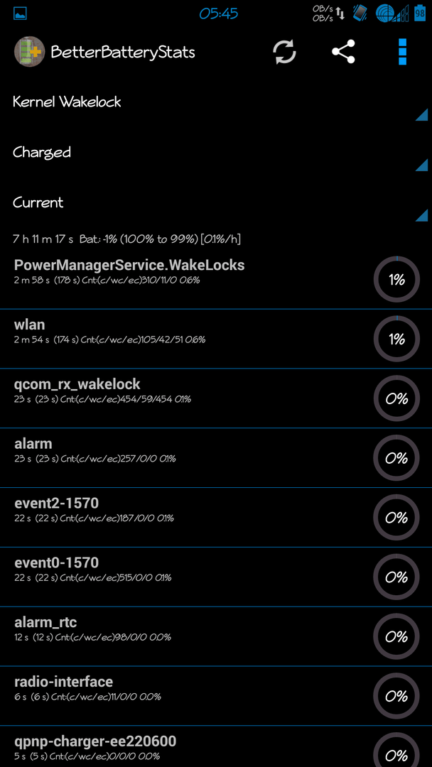

Könnt ihr noch was in den Screenshots sehen? Bin Ratlos.

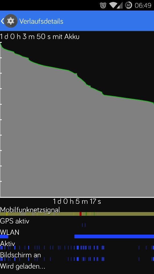

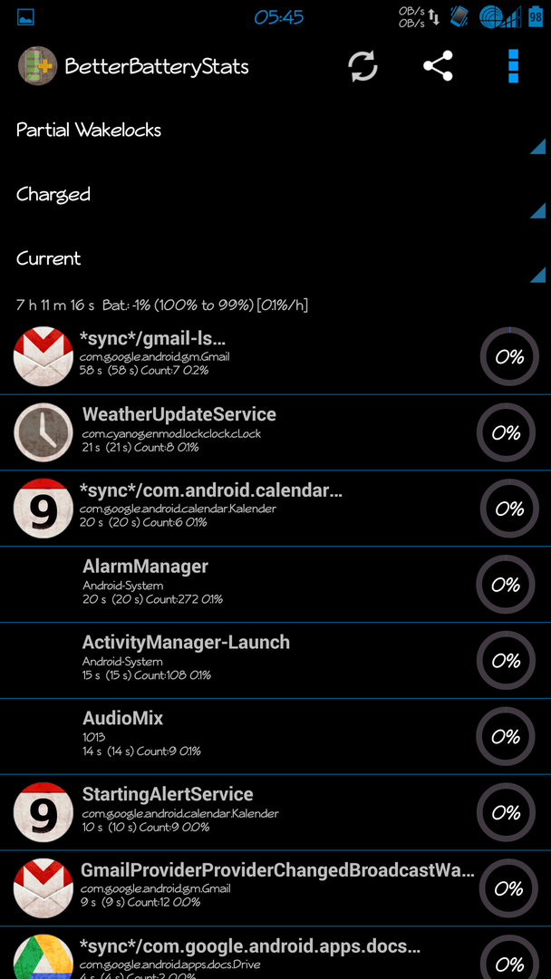

Deine Play Dienste scheinen etwas durchzudrehen (sind viele Wakelocks). Vielleicht liegt es daran! Schau meine Screenshots an, ohne Flugmodus.

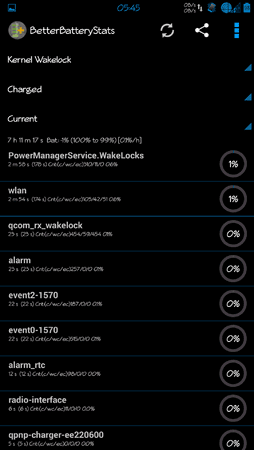

Irgendwo gibt es hier eine Anleitung, wie man mit Android Tuner bestimmte Receiver abschalten kann und die Wakelocks damit einstellen kann.

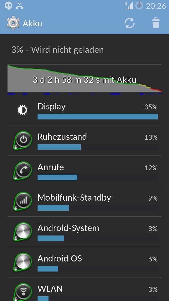

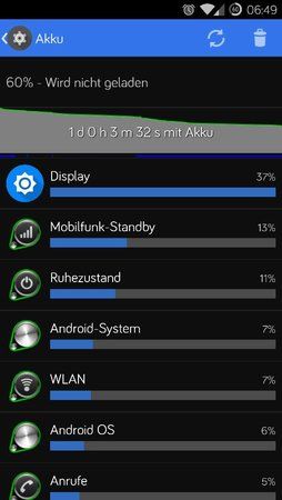

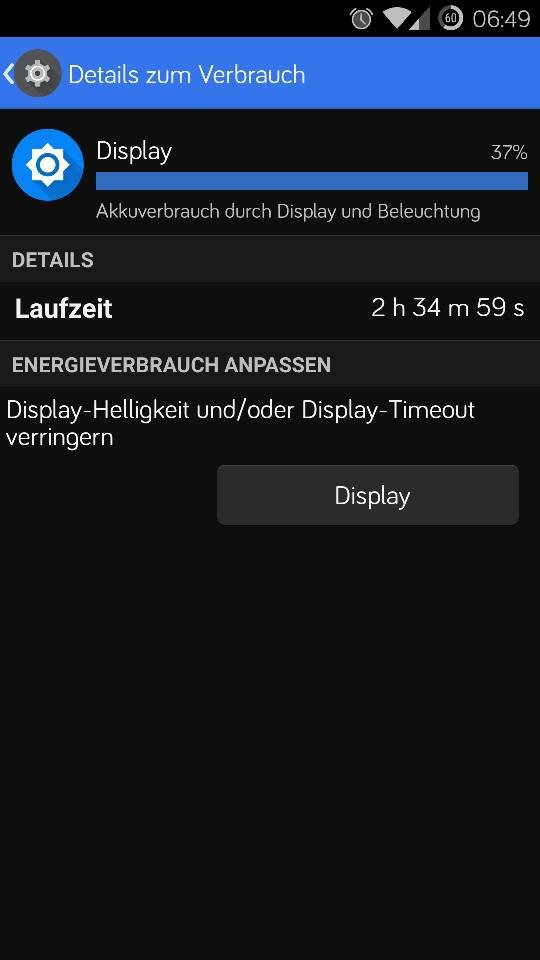

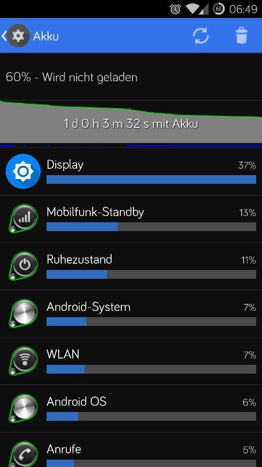

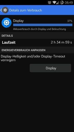

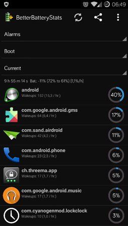

habe mich vor ein paar seiten auch über den extrem niedrigen verbrauch ausgelassen u. gefreut.
dies hat sich ende letzter woche schlagartig geändert, ohne das ich bewusst etwas verändert habe......
ich zitiere mich aus dem oppo forum:
jetzt hat es meines auch erwischt, nach einer woche mit wenig verbrauch, zieht es sich, ohne etwas
verändert zu haben, plötzlich 30% über Nacht aus dem akku.
Tiefschlaf liegt nur noch bei 60%.
jetzt scheint mir der root zu fehlen, denn genau diese daten die ich hier bräuchte hält mir das Monitor Tool von BMW zurück.
gehe aber auch von dem Google play thema aus.
antwort:
Das die Google Apps ab und an ausflippen, sollte doch nun wirklich ausreichend bekannt sein ...
ich:
keine Ahnung, aber das nervt jetzt......das gerät frisst von jetzt auf gleich akku, als gäbe es kein morgen mehr.
vielleicht hole ich mein f5 wieder raus.
antwort:
Liegt anscheinend an einem Fehler bei der Implementation von den neuen Google Services seitens OnePlus/Cyanogen. Ist angeblich im nächsten Update behoben. Was ich aber nicht verstehe: wenn es einen solchen schwerwiegenderen Bug gibt, warum kann man nicht zwischendurch eine Version raushauen?!
ich nochmal:
gestern abend um 20:00 mit 100% vom lader getrennt, jetzt (06:00) 66%.
hänge es jetzt bevor ich zu arbeit gehe nochmal kurz ans netz.
das teil kommt nicht zum schlafen, android system liegt mit 70% ganz oben, ruhemodus 7%, obwohl nur eine ruhige nacht dazwischen lag.

ich:
das war es..........benutzerdefinierten sperrbildschirm eingeschalten, u. der ruhestromverbrauch geht um den faktor 10 runter.
werde jetzt den tag noch abwarten, ob es das echt war, u. dann testen ob es das wetterwidget, od. die einstellung an sich ist.
vielleicht hilft es ............hier schaut es recht gut aus.

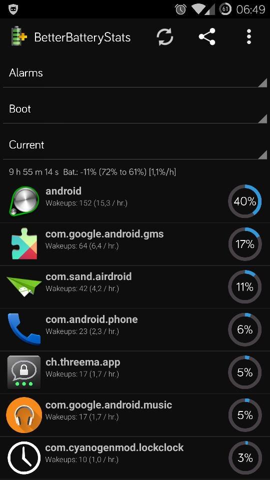

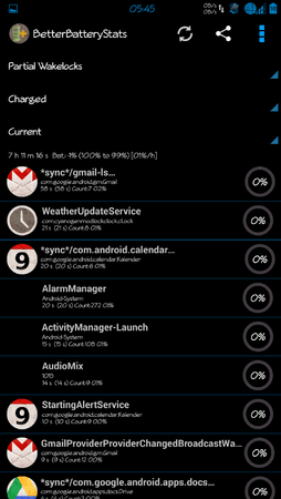

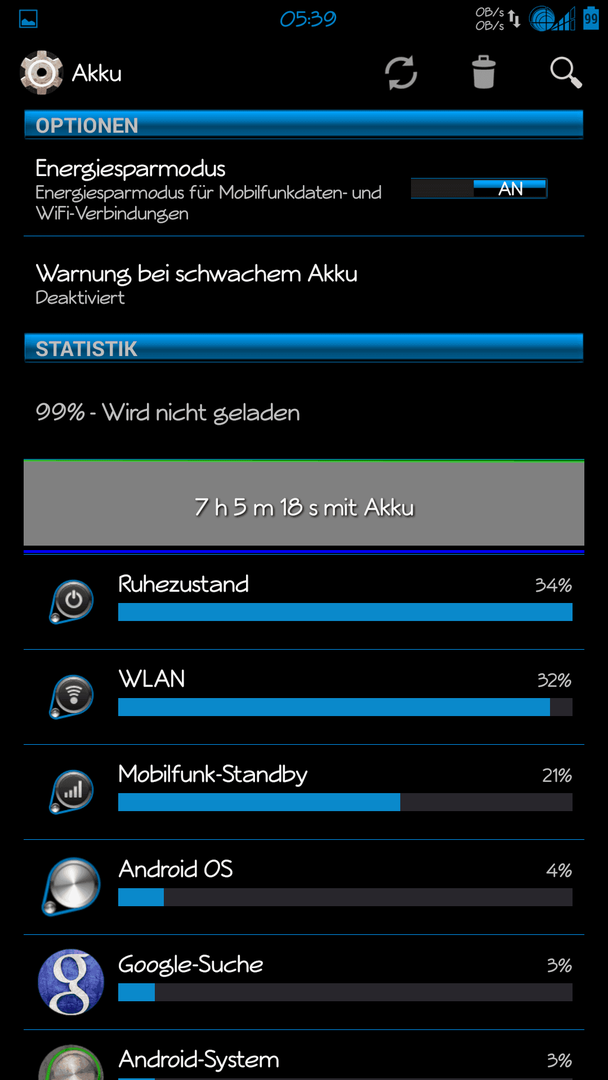

Trotz Deepsleep von 99% habe ich laut BetterBatteryStats einen Verbrauch von 0,8%/h.
Ist der Verbrauch nicht trotzdem etwas hoch, Wlan und Mobile Daten sind bei mir im Standby deaktiviert.
Einzig das Mobilfunk ist aktiv.
eigentlich schon zu hoch. eine seite davor habe ich ja screenshots gepostet.
mein verbrauch lag bei 0,1%/h mit aktivem WLAN und Mobilfunk
allerdings wird das WLAN ja nach einer Weile schlafen gelegt wenn man den dessen energiesparmodus aktiviert...
Der Stromsparmodus unter Wlan/Erweitert ist bereits aktiviert und die Mobilfunksignalstärke ist gut bzw. grün.
Die Receiver der GooglePlay Dienste sind eingefroren und unter Datenschutz ist nur Standort erlaubt, außerdem sind die Apps Greenifyed.
Wo kann ich anhand BBS einsehen, welche App diese 0,8%/h verbraucht ?

jetzt den benutzerdefinierten sperrbildschirm wieder ausgeschalten, u. der verbrauch bleibt stabil niedrig.....also kann man das am wetter festmachen.
also hier wie so oft, das wetter ist an allem schuld.
sollten sich die member die ebenfalls probs mit dem akku haben auch mal ansehen.
