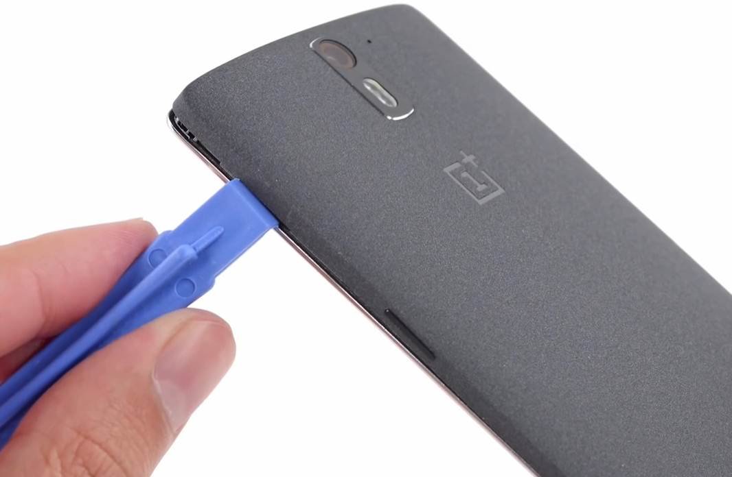

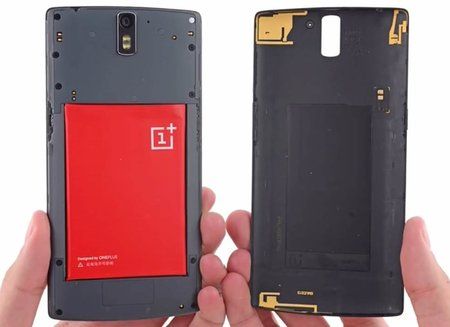

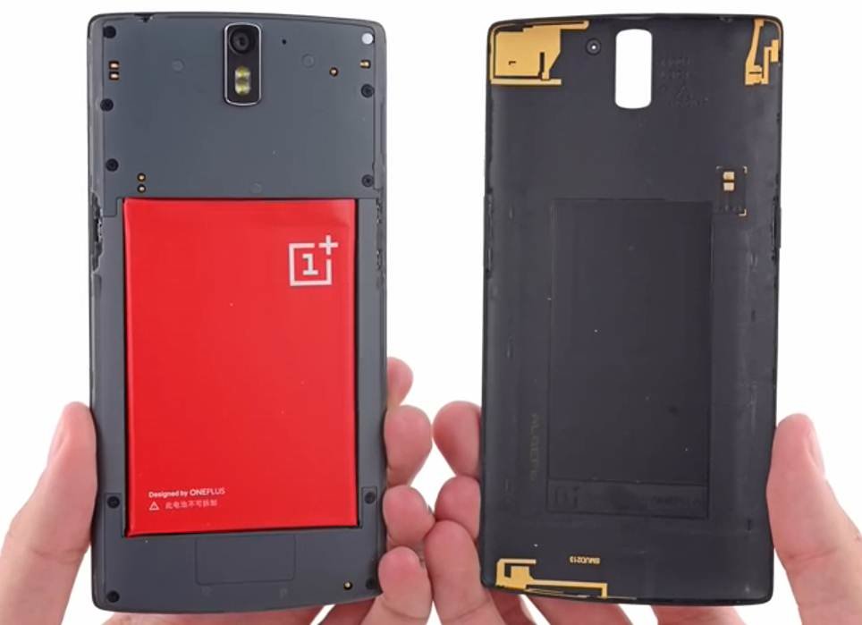

Hallo vega94,
vor einer Reklamation kannst du ggf. einmal den rückwärtigen Deckel
entfernen, um die Kontakte die aus dem Gerät herauskommen und
die Antennen im Deckel berühren zu kontrollieren! Meist ragen die kleinen
Stifte nicht weit genug heraus um die Antenne mit einem ausreichenden
Druck zu berühren!
!!!!SIM!!!! vorher entfernen!!!!
Siehe Bilder
Viel Erfolg

hatte mal vor wochen gelesen, die mobilfunkantenne ist die unten links. oben wifi und bluetooth.
deckt sich auch mit meiner erfahrung:
umschließe ich das one unten, so verschlechtern sich die -db, sprich empfang wird schlechter.

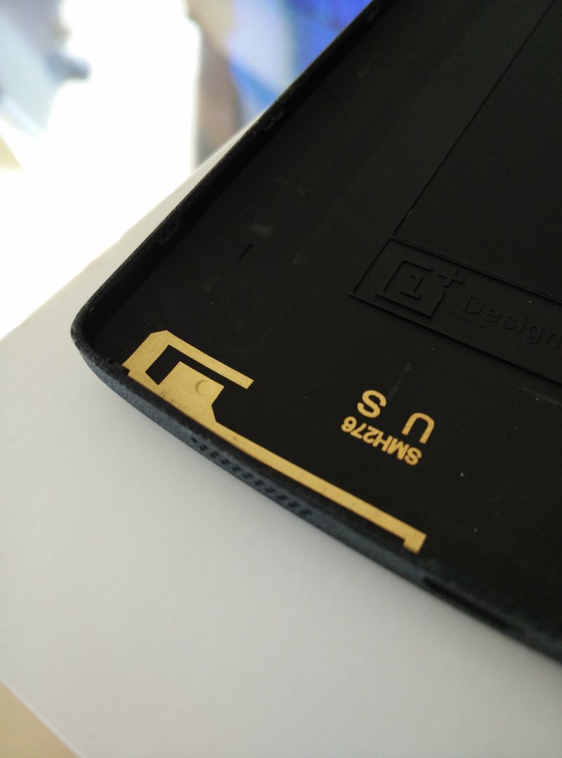

Habe die Abdeckung jetzt ab.
Sehe, dass der Pin der Antenne an einer kleinen Vertiefung am Deckel sitzt.
Was meint ihr, ist es empfehlenswert diese Stelle mit Alu Folie zu verstärken, damit der Pin satter sitzt?
Das ist die Stelle.

Nix gebracht.
Habe festgestellt, dass der Empfang nicht so drastisch abfällt, wenn ich das Gerät mit "hohler" Hand halte. Und das nur mit links, da ja die Antenne links angebracht ist.
