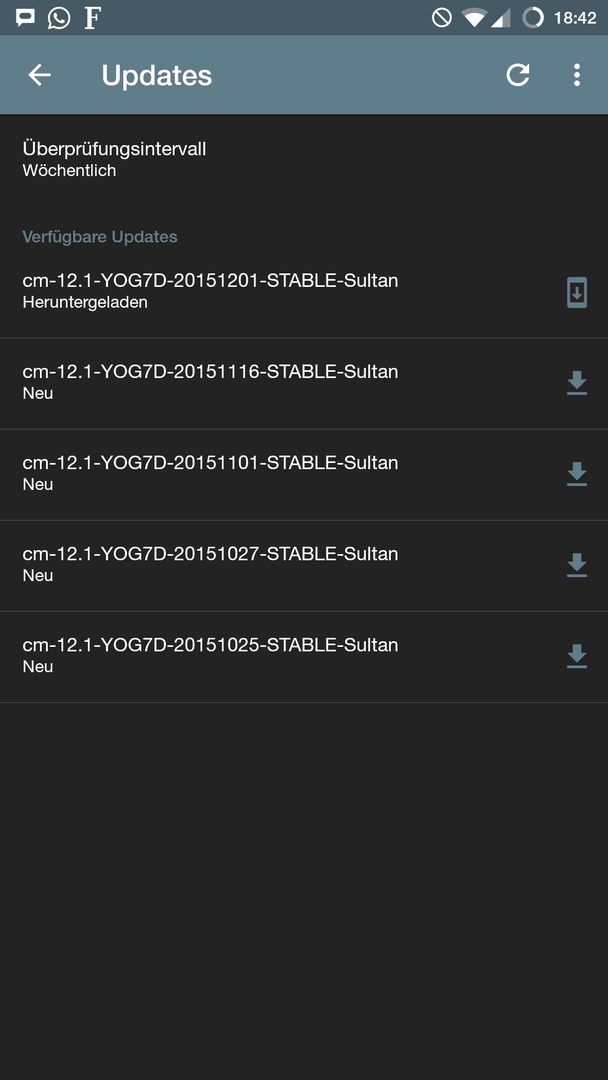

Habe das OnePlus aus Kleinanzeigen gekauft und er meldet mir das ich updates installieren soll, nur welche von den vielen und wie ? kwnn ich da was falsch oder kaputt machen ?

Zu den Updates, was ist denn deine aktuelle Version auf dem Gerät?
Was meinst du damit? Mach mal einen Screenshot.

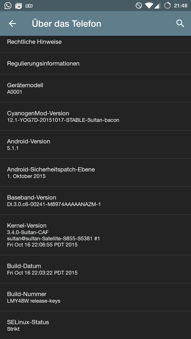

Also das Stock COS12.1 ist das aber nicht. Da hat wohl jemand ne Custom Rom geflasht.

Danke erstmal für die antworten , Screenshots habe ich ganz oben eingefügt. Ich habe das gerät so bekommen , ich selbst habe nichts verändert. Bin neu in dem Bereich. :)

Ich würde vielleicht erst mal eine ROM von hier drauf machen: [Firmware][5.1.1.] CyanogenOS 12.1, YOG4PAS3JL OTA (Ohne Root etc..)
Das ist die original Version.
Von irgendwelchen Custom ROMs und auch von XPosed würde ich erst mal absehen. Mit so Veränderungen kann man zwar einiges erreichen, wenn man weis was man macht, man kann aber auch eine Menge kaputt machen.

[doublepost=1449575163][/doublepost]@prototyp01 könnte recht haben. Du kannst also auch mal sehen ob Du damit auch klar kommst, dann aber auf jeden Fall auch erst mal die Updates installieren.
