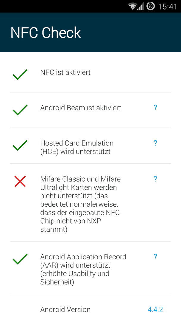

@Riffer
Ja und Nein, ja du musst die NFC Tags wechseln da du Mifare Chips davor hattest die mit manchen Geräten nicht funktionieren, darunter nicht nur das OnePlus One sondern auch Nexus 4/5/7/10, Samsung S4 und andere. Um wirklich alle Geräte abzudecken als am besten die Beschreibung bei den NFC Tags lesen mit welchen Geräten sie funktionieren und empfehlen kann man NTAG203 bzw. NTAG213 für mehr "Speicher" gibt es auch noch andere: NXP NTAG21x NFC Tag Series Explained
