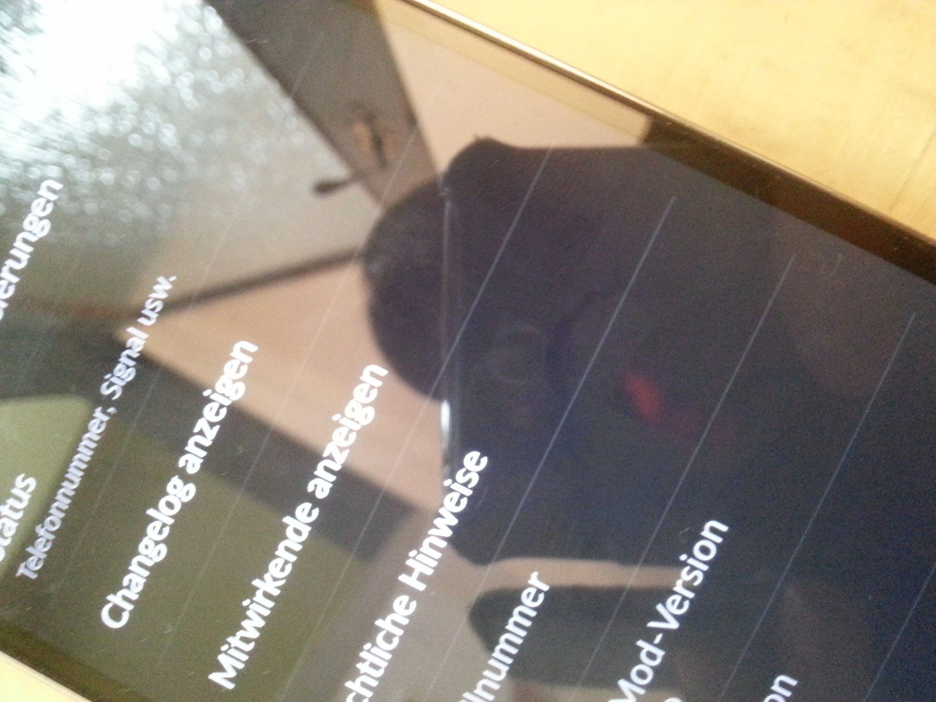

seit etwa 4-5 Tagen hab ich einen roten Fleck am Display.
Das seltsame dabei ist, dass er auf einmal da war und auch nicht durch reboot, neustart, etc. weggeht.
Habe mich auch versucht im Internet ein wenig schlau zu machen, aber ein ähnliches Problem bei anderen Usern konnte ich nicht finden.
Der rote Fleck ist übrigens nur bei dunklen Farben (vor allem Schwarz) sichtbar.
Sobald der Untergrund z.B. weiß ist, sehe ich den Fleck gar nicht mehr.
Auch wechseln vom Hintergrund hat übrigens nix geholfen.
Kann mir wer helfen?
Ich weiß, factory reset ist eine letzte Lösung, aber habe keine Ahnung wie ich alles sichern könnte, damit ich nach dem neuaufsetzen alle Daten wieder habe.
Mein OnePlus is übrigens seit gestern auf dem neuesten Update 4.4.4 und hat keinen Root.

Kommt das ganze auch beim Boot-Bildschirm (also dem OnePlus-Logo beim Einschalten) ?
Falls ja, musst das Gerät wohl zurückschicken. Falls nein hilft vermutlich ein Factory Reset oder ein neu-flashen von CM11S.

jup is auch beim hochfahren :/ naja bevor ich es wohl zurück schicke werd ich mal einen factory reset probieren.

Wenn der Fehler auch direkt beim Hochfahren schon da ist brauchst du dir eigentlich keine Hoffnungen machen dass es durch einen Factory Reset besser wird... Scheint direkt ein Fehler am Bildschirm zu sein...
Ich vermute Tote Pixel, wobei das zu "weich" für Tote Pixel ist.
Ich glaube auch das du das Teil nur einschicken kannst
aber kann das sein, dass das erst mit der Zeit auftaucht? ich bilde mir ein, dass das nich von anfang an war °°
Tote Pixel sind entweder von Anfang an da oder treten sonst nicht auf, so kenne ich das nur. Auch deshalb spricht wenig dafür. Letztenendes auch egal. Factory Reset und schauen ob es weg ist. Wenn nicht RMA aufmachen, bzw Support anschreiben

Sieht mir auch sehr nach einen Hardwarefehler aus.
Evtl Druck ausgeübt.
jup hat leider nix geholfen mim factory reset... dann mal ein Ticket erstellen und einschicken :/
Da muss ich @TheProdigy recht geben. Sieht nach einem Hardwaredefekt durch zu starken Druck auf das Display aus. Tote Pixel treten gleich und dann nicht in dieser massiven Häufung auf. Ein Factory Reset dürfte hier nicht helfen, da der rote Fleck bereits beim Bootvorgang zu sehen ist.

Selbiges hab ich mal drüben im N5 Bereich gesehen, meine da war es nur Blau und auch nur auf dunkelen Untergründen - Hardware Fehler.

also eines finde ich jetzt seltsam:
während dem Flash, also dort das "Fastboot" stand, mit dem CM Logo, konnte ich die roten Flecken NICHT erkennen.
Sobald er dann aber regulär hochgefahren war, waren die roten Flecken sofort wieder da... Meinungen?
