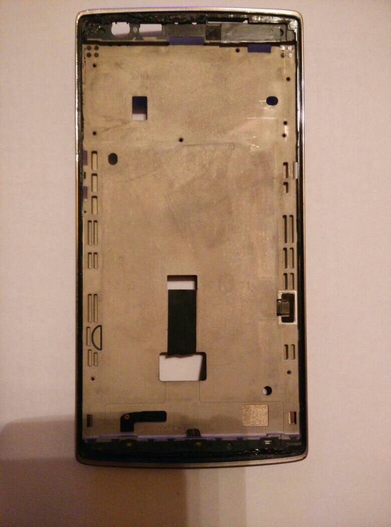

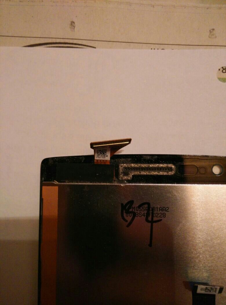

Also nach 5.1 ein bisschen nutzend hat es natürlich wieder angefangen, dttw reagierte nicht, opo lies sich nicht entsperren, etc.
Hab das opo jetzt geöffnet und ein paar Stellen mit Isolierband abgedeckt. Mal schauen wie es sich jetzt verhält.
Hab das Touchflex 2 mal abgeschirmt also am Gehäuse und am Kabel selbst auf der Einheit.
Dann noch den Kanal in dem das Displayflex verläuft. Tut mir leid, habe vorher Bilder vergessen zu machen.
Bis jetzt noch nichts aufgetaucht, finde den touch beim scrollen aber immer noch nicht ganz direkt.

Du hast jetzt quasi die Drähte(Kabel) vom Touchscreen und vom Display mit schwarzem Isolierband umhüllt. Welche aber sowieso schon in diesem leicht durchsichtigen orange/braunen Kunststoff eingelassen sind? Hast du das für eine bessere EMV (elektromagnetische Verträglichkeit)gemacht?
Sagen wir mal so, gelernter Elektronik bin ich nicht;) ich hab mich an den Bericht von Giga gehalten, da das vielleicht schon plausibel sein könnte wenn das Kabel direkt übers Metall läuft. Einerseits ist Magnesium nicht magnetisch, aber hat ja schon eine gewisse Leitfähigkeit.
Wenn man solche Probleme hat und ich damit keine Probleme hab das opo auseinander zu nehmen war es mir so wie so ein Versuch wert;)
