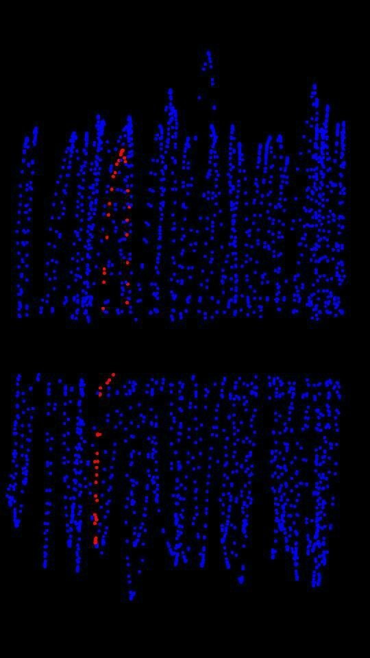

Hi,
jetzt hats mich wohl auch erwischt:
Der Touchscreen funktioniert auf einer Breite von etwa 1cm in der Mitte des Bildschirms nicht mehr. Mir ist das Gerät nicht runter gefallen oder sonstiges. Ganz großes Kino. Werde wohl demnächst ein RMA stellen.
Gruß FAbi
Musst halt bezahlen. Glaube Displaytausch bieten auch einige andere anbieter an
