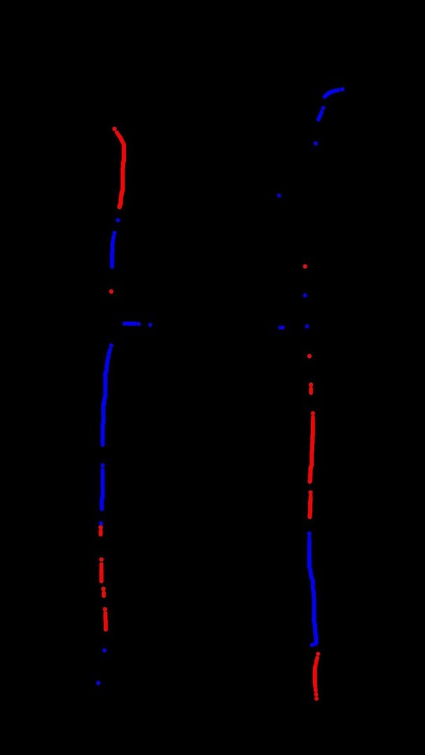

Ich fürchte jetzt wo die warme Jahreszeit beginnt werden hier noch viel mehr Leute auf diesen thread zugreifen.... @Jrp Defy hate heute das Handy von der Uni bis nach hause in der Hosentasche (15 min) und danach ließ es sich zunächst gar nicht bedienen, hat nach ca 2 min Abkühlung Berührungen registriert die ich gar nicht gemacht habe, und nach 5 min War es gerade so bedienbar und der x-Achsen Fehler war vorhanden.
Ausserdem ist mir noch aufgefallen, dass wenn ich beide Daumen parallel von oben nach unten ziehe, der linke und rechte Daumen zwischendurch vertauscht werden. Der linke wird normalerweise als blauer strich angezeigt und der rechte als roter ... allerdings waren beide Linien bla - rot gestrichelte im entgegengesetzten Sinne . Das ist auch im kalten Zustand reproduzierbar. (Mache nachher mal einen Screenshot). Daher kommen wohl auch die ungewollten swipes.
Reaktionen: Jrp Defy
Hier der Screenshot. Die Linien wurden jeweils mit einem Daumen gezogen ohne abzusetzen. Normal wäre eine durchgehend blaue und eine durchgehend rote line .

Jo bei mir ist es stellenweise gerade so, das beim X Achsen Test gar kein Finger erkannt wird:(
