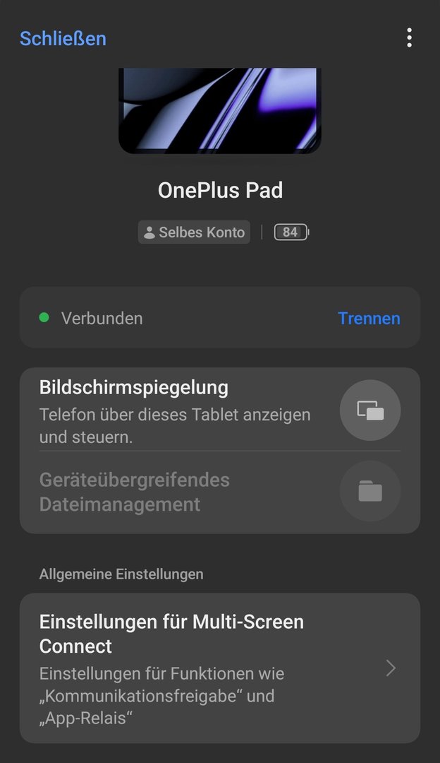

Funktioniert bei dir die Funktion "Geräteübergreifendes Dateimanagement"? Die ist bei mir leider ausgegraut, auch noch nach dem Wechsel von EU Firmware nach GLOBAL...
Das automatische Verbinden funktioniert perfekt. Keinerlei Probleme nach dem Flugmodus, Neustart oder wenn ich nach Hause komme. Alle Anrufe kommen zeitgleich beim Pad rein.
Wenn du mir verrätst wo ich die Option "Geräteübergreifendes Dateimanagement" finde, dann kann ich einmal nachsehen.
Das findest du, wenn du auf deinem Smartphone den Eintrag für dein verbundenes Pad auswählst (bspw. direkt aus der Benachrichtigungsleiste heraus). 1000046553.jpg
Das ist bei mir ebenfalls ausgegraut.

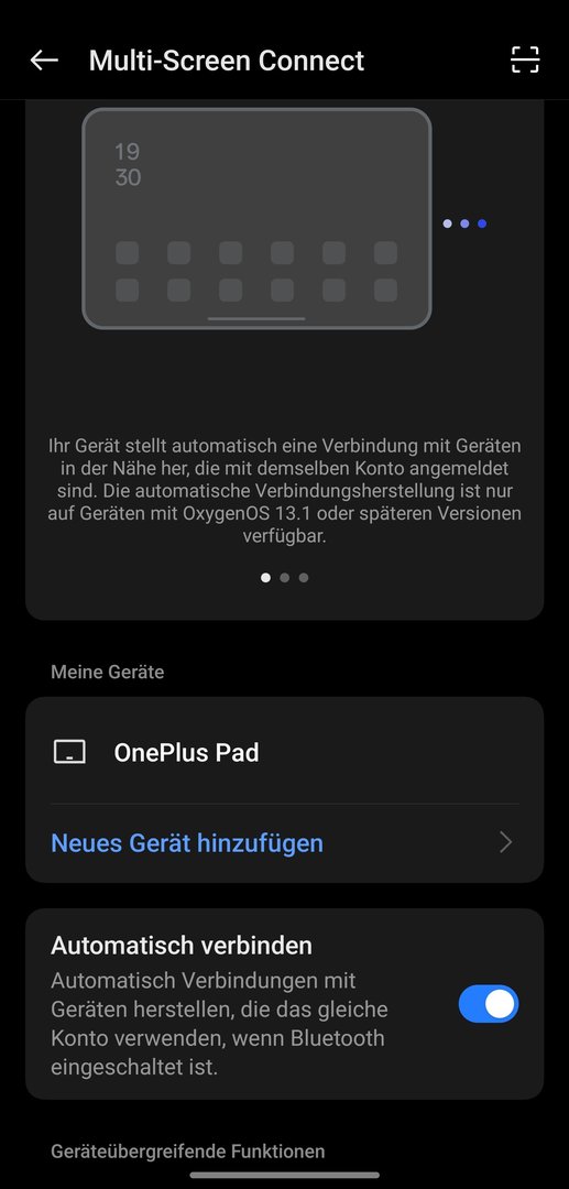

Wie verbindet man Handy und Tablet? Hab zwar Pad 2 und oppo find x5 aber damit müsste es doch auch gehen. Bei beiden mit oneplus Account.
Gehe beim Handy auf "Einstellungen" dann auf „verbinden und teilen" und dann auf "Multi-Screnn Connectet"
Habs verbinden können. Aber Anrufe annehmen klappt nicht.
