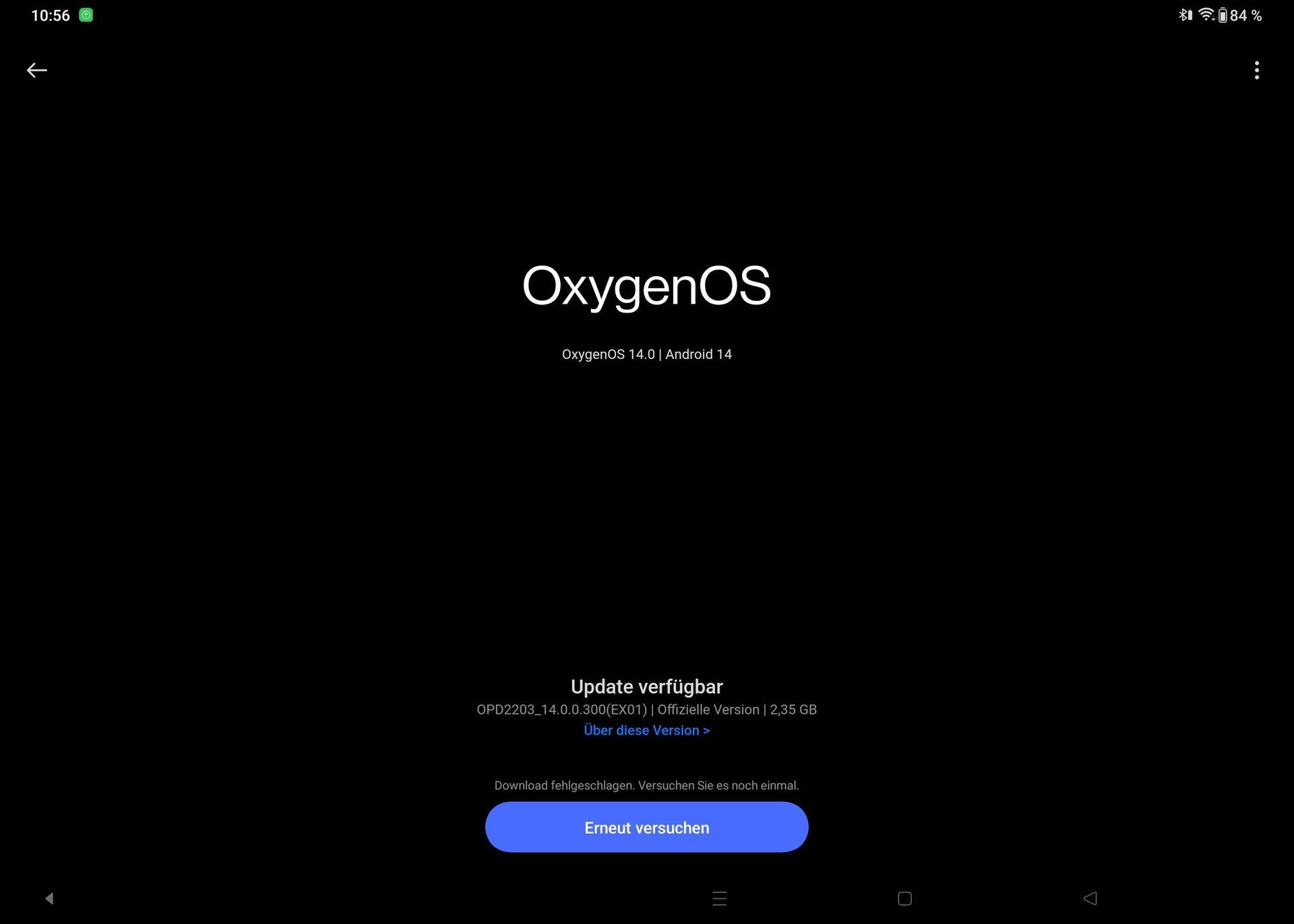

Ich habe seit gestern mein erstes Oneplus Gerät!
Ich kann leider das Update nicht herunterladen!
Es kommt immer beo 0% Download fehlgeschlagen.
Was kann man da machen?
Danke
Ewoolf
auch wenn ich dir nicht helfen kann, aber ich habe mein OnePlus Pad seit heute und dasselbe Problem. Es wird mir Android 14 angeboten, die Installation startet aber nicht bzw. sie will ganz kurz starten, bricht dann aber mit 'nem kurzen Doppelton ab und die Schaltfläche "Erneut versuchen" erscheint. Nach dem Betätigen dieser Schaltfläche wieder dasselbe Spiel... Im Netz habe ich bisher auch noch keine Lösung gefunden.

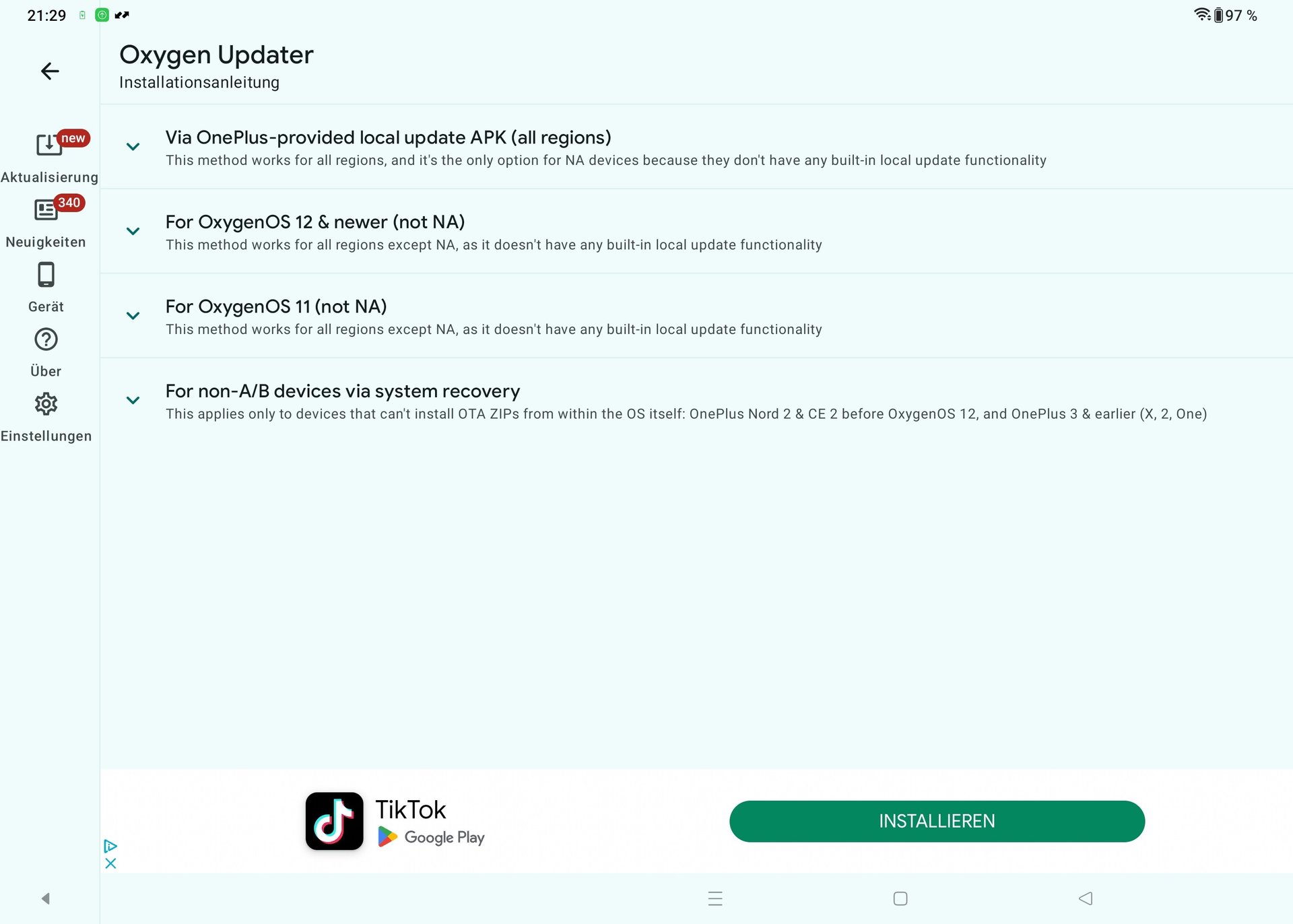

den Oxygen Updater habe ich auch schon aufm Tablet, ich weiß allerdings nicht, welche Installations-Methode gewählt werden muss. Vielleicht kannst du helfen, wäre nett. Habe mal einen Screenshot angefügt:
Gruß icewood
@icewood
Gehe auf Einstellungen und wähle bei Gerät "Oneplus Pad (EU)" und bei Aktualisierungsmethode"Stable (full)". Du kannst aber auch "incremental" wählen.
Bei full wird die komplette Firmware herunterladen (ca. 4-5Gb) und bei incremental ca. 1Gb (nur die Erweiterung).
@huawei76
Das weiß ich alles. Ich hatte nach der richtigen Installations-Methode gefragt(siehe Screenshot).

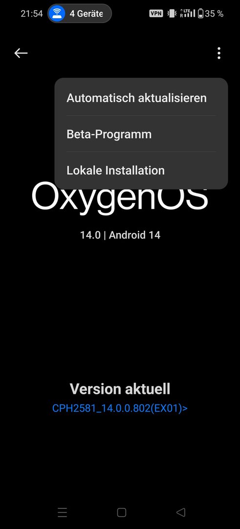

Schalte den Entwicklermodus frei, starte das Handy neu und installiere es dann über Lokale Installation (Einstellungen -> Über das Gerät -> Oxygen OS -> Lokale Installation)

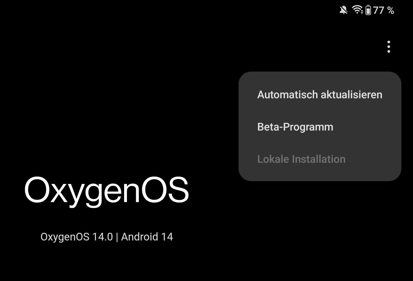

Die lokale Installation ist ausgegraut.
Muss die heruntergeladene Datei in einen bestimmten Ordner geschoben werden?

Entwicklermodus ist freigeschaltet, Neustart wurde gemacht und "Lokale Installation" ist ausgegraut, geht also nicht.
Gruß icewood
Dann wurde bereits das Update vom der interne Oneplus App herunterladen. Wenn das der Fall ist, dann wird die interne Installation ausgegraut.
Hier musst du einmal googeln, wie du die bereits heruntergeladene Firmware löschen kannst... Wenn diese gelöscht ist, dann kannst du die heruntergeladene Firmware (von Oxygen Updater) auch installieren.
Schaue einmal in den Ordner: Android/data/com.oneplus.ota/files/.OnePlusOta
Das ist aber ohne Gewähr... Ich hab auch nur kurz gegoogelt. Ich habe das Automatische Update immer ausgeschaltet, damit ich das Problem mit der internen App (Update) nicht habe / bekomme.
Das gleiche bei mir!

Hier ist die Lösung für alle, bei denen die lokale Installation ausgegraut ist:
1. WLAN ausschalten.
2. Einstellungen: Bei Apps den Software- Updater suchen (vorher System Apps anzeigen lassen) und bei den App- Einstellungen des System Updaters die Daten löschen.
Danach ist die lokale Installation möglich.
Habe ich gestern getestet und es hat funktioniert!!! 😄
