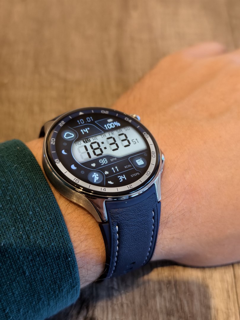

Für mich persönlich mit dien schönste SmartWatch auf dem Markt.
Synchronisation von Kalender, WhatsApp, Kontakte etc läuft einwandfrei, alle Benachrichtigungen kommen direkt an, Google Pay mit PayPal hinterlegt funktioniert auch einwandfrei, sowie telefonieren, zum Akku kann ich noch nix sagen aber laut der Uhr soll der 4 Tage noch halten. Für 239 Euro alles richtig gemacht!
Reaktionen: IceMan, Talos, kallebraun und 3 andere
