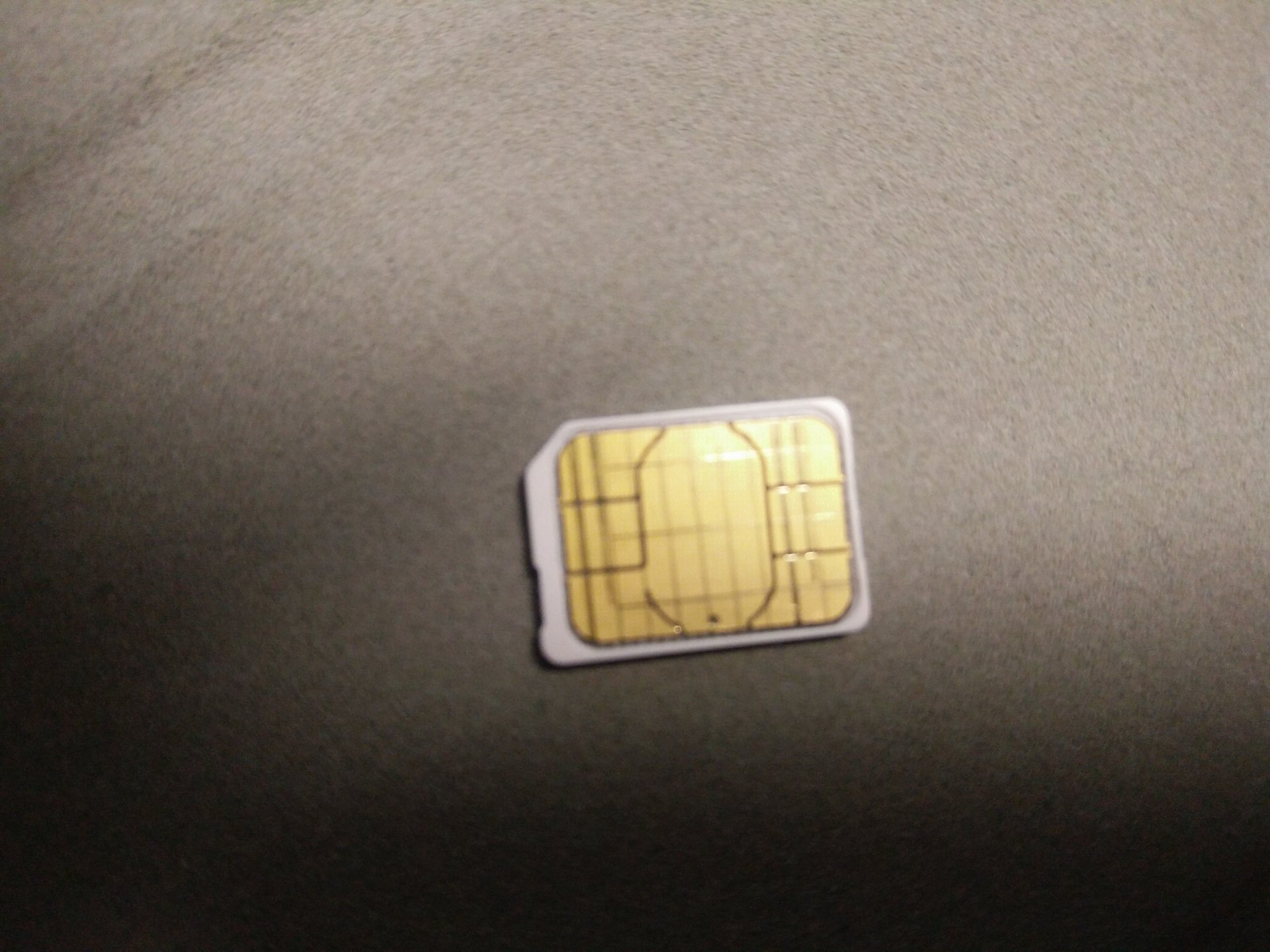

Wenn Kratzer darum sind kann man es stellenweise schon vergessen. Karte muss neu...
habe gerade extra noch einmal nachgesehen. Im ersten Moment dachte ich, alles sieht gut aus. Dann habe ich den Link von dir geöffnet und die Bilder gesehen. Ich habe sogar mehrere Kratzer bei den Kontakten.
Kannst du das Bild bitte ins Forum hochladen? Es ist schon doof wenn man sich ein Bild anschauen möchte und dann erstmal mit Werbebanner etc zu geballert wird. Danke

Sorry, irgendwie habe ich den Button gar nicht gesehen gehabt.

mmh ja das sieht fast genauso wie beim OnePlus 2 aus. Ich würde an deiner Stelle auch mal den OnePlus Support kontaktieren.

OnePlus habe ich jetzt über deren Ticket System informiert, dass ich diese Kratzer auf der SIM Karte habe.
