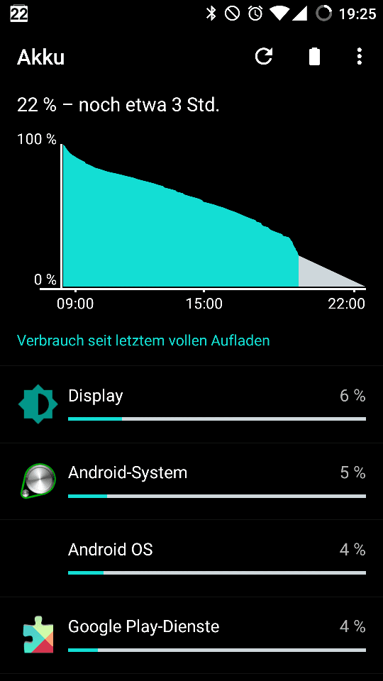

Habe das auch beim Oneplus 2, da braucht Android System den meisten Strom und der Akku ist nach rund 8 Stunden leer. Weiß noch nicht woran es liegt, Neustart brachte nichts

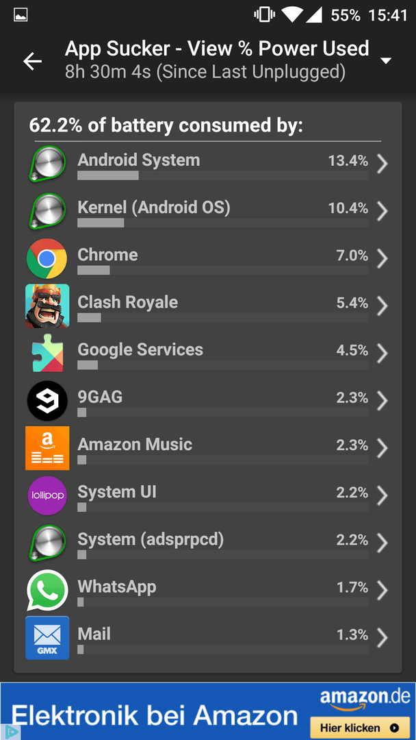

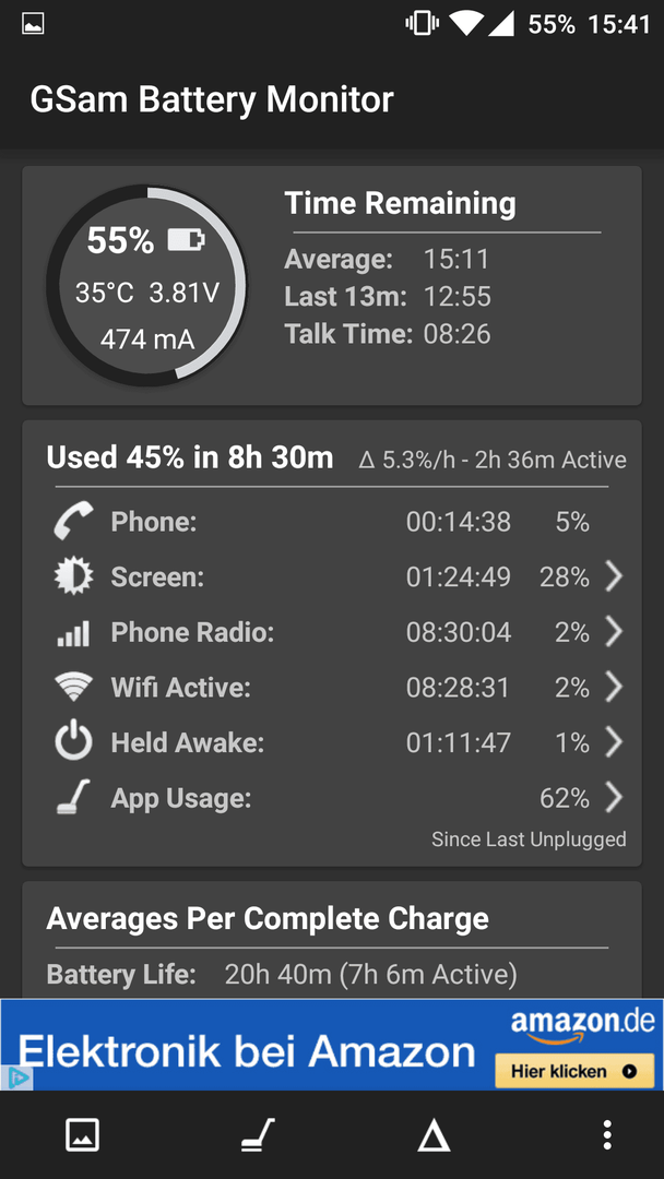

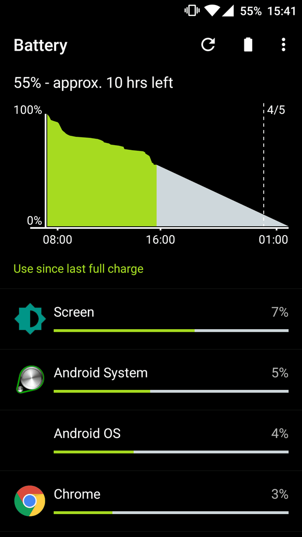

Servus Mitglieder!
Seid einiger Zeit ist meine Akkulaufzeit nicht mehr gerade berauschend.
Anfangs hatte ich rund 5h DOT. Jetzt doch um einiges weniger. Auch ist der Standby Verbrauch höher als davor obwohl sich am System nichts geändert hat.
Das Device ist gerooted, sonst ist nichts geändert. Reboot und Cache Wipe hab ich bereits gemacht.
Habt ihr Ideen?
Danke im Voraus
lg ZephyR

Guten Morgen @ZephyR1511.
Wenn dein Gerät gerootet ist und du eine Custom Recovery aufgespielt haben solltest, könntest du es eventuell mit einem anderen Kernel versuchen. Sowohl der blu_spark Kernel als auch der Boeffla Kernel sind zu empfehlen, wobei ich den Boeffla Kernel (mit seinem grandiosen zzmove Governor und der ybat Governor-Einstellung) bevorzugen würde. Beide sind kompatibel mit OxygenOS, Kompatibilität mit CM-basierten ROMs ist zumindest beim blu_spark vorhanden, Boeffla Kernel wird gerade fit dafür gemacht.
Beide Kernels haben bei mir eine nicht unerhebliche Verbesserung der Akkulaufzeit bewirkt. blu_spark: ca. 15% mehr Laufzeit, Boeffla Kernel sogar bis zu 25%.
Darüber hinaus würde ich mithilfe von BetterBatteryStats (gibt es kostenlos im XDA-Forum) die Prozesse identifizieren, die am meisten zum Akkuverbrauch beitragen und entsprechende Gegenmaßnahmen (Greenify, Amplify) einleiten.
Auch ein AdBlocker (AdFree, AdAway) sowie eine gute Firewall-App (AFWall+ beispielsweise) können zur Laufzeitverlängerung beitragen.
Reaktionen: ZephyR1511
Danke fur die Antwort, werde alles der Reihe nach probieren. Was ich vergessen habe zu schreiben, ist, dass ich bereits das Custom Recovery von blusparks habe.
Weiters sollte ich noch erwähnen, dass der Akku erst seid einigen Wochen schlechter geworden ist - ohne dass etwas am System geändert wurde. Außerdem ist zeitgleich auch die Performance schlechter geworden. Ich hab deutlich spürbare Ruckler und vorallem beim Entsperren gibt es oft lange Hänger ( einige Sekunden). Das ärgert, wenn das Smartphone erst einige Monate alt ist.
btw: Hättest du einen Link zum boeffla Kernel?
mfg ZephyR
edit: Finde den Kernel nur für das OP2. Den werde ich ja wohl nicht benützen können, oder?:D
Ja, ähnliche Probleme konnte ich auch beim längeren Einsatz unter OxygenOS beobachten. Ich habe dann entweder einen kompletten Neustart durchgeführt oder einfach mal den Cache verschiedener Apps (ja, Google Play Dienste, ihr seid gemeint) gelöscht. Danach lief es meistens wieder normal.
Zum Boeffla Kernel:
[KERNEL] [OPX] [OOS 2.x.x] Boeffla-Kernel 4.0 (22-03-2016)
Ich würde auch einen Umstieg auf ein alternatives Betriebssystem empfehlen, da liegen Welten zwischen der Performance von OxygenOS und bspw. CM13. Nachdem ich einmal auf Android Open Kang Project umgestiegen war, wollte ich nie wieder zurück zu OxygenOS. Einfach das komplette System mit TWRP sichern und dann einfach mal munter drauf los flashen :smile:
Hier zwei Links dazu:
forum.xda-developers.com/oneplus-x/development
Forum on XDA Developers

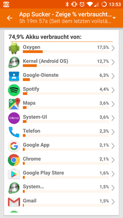

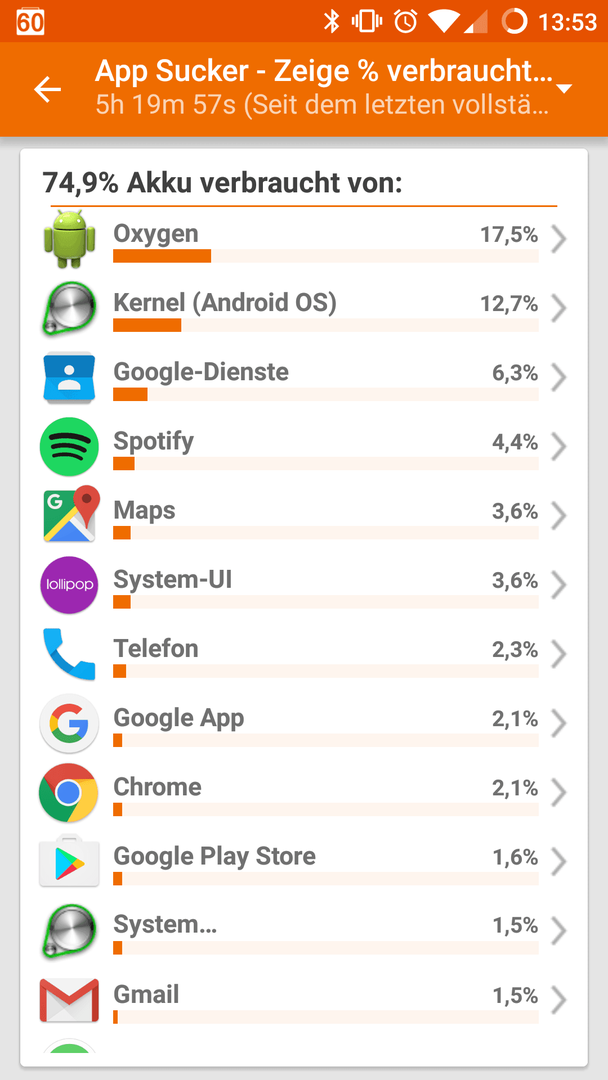

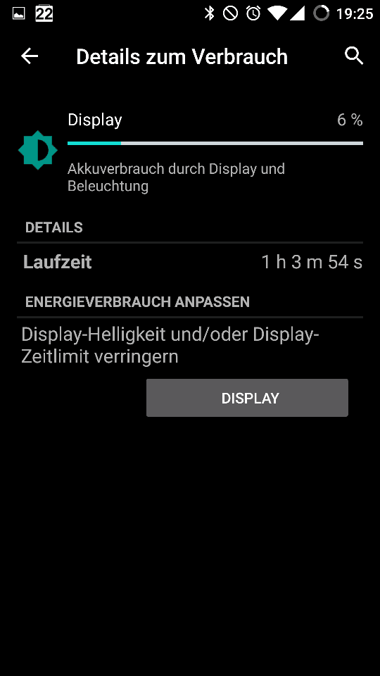

Mein Akkuverbrauch ist so extrem wie noch nie. Ich schaffe es nicht mal ansatzweise durch einen normalen Tag. Im Büro liegt das Ding nur mit verbundenem Wlan rum. Ein paar WhatsApp Nachrichten, das wars. Die Screenshots zeigen wie übel es ist.
Wahnsinn! Also wenn nicht irgendwo was im Hintergrund läuft dann würde ich einen defekten Akku vermuten. Leider kann man ihn nicht "mal so" tauschen, das ist ein Manko :-(
Kam denn der Fehler schleichend oder eher abrupt?
@Kennliniendoc Ich würde sagen ziemlich plötzlich. Bzw. evtl. nach dem letzten OTA Update. Es ist einfach nur nervig. Habe auch keine Lust auf Custom Rom Flasherei atm.

...da bin ich ganz deiner Meinung. Also scheint es doch eher ein Softwareproblem zu sein. Ich würde mal die komplette Neuinstallation versuchen -> OnePlus X | Downloads - OnePlus.net

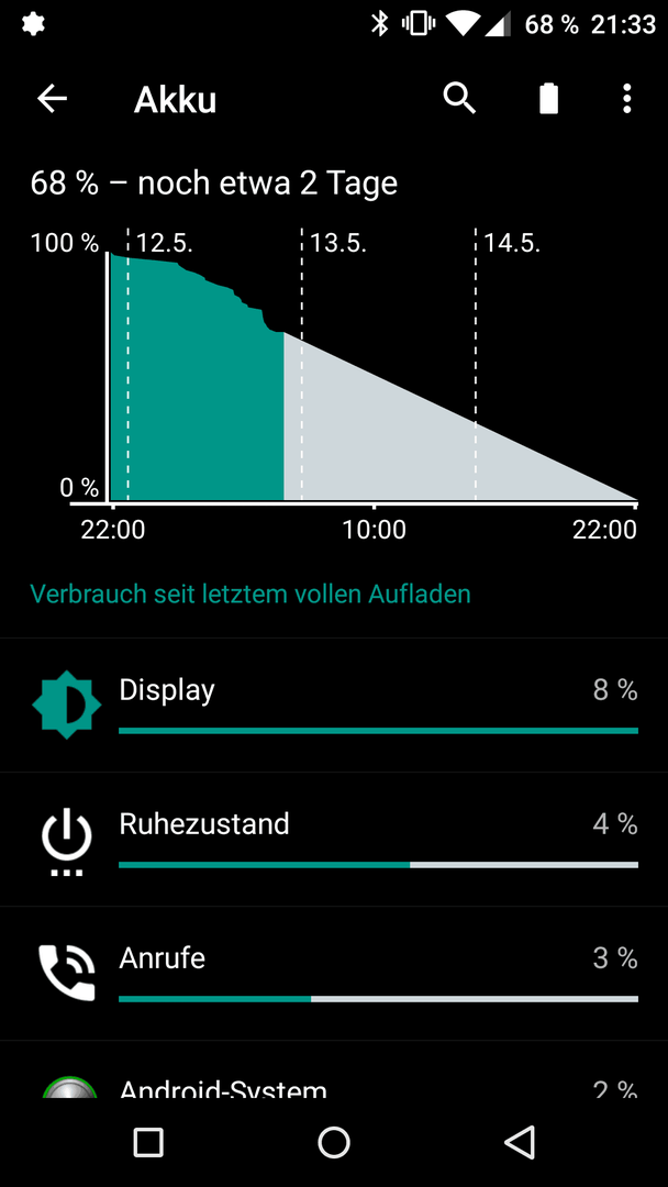

Bei mir sieht es mit der aktuellsten Software so aus:
