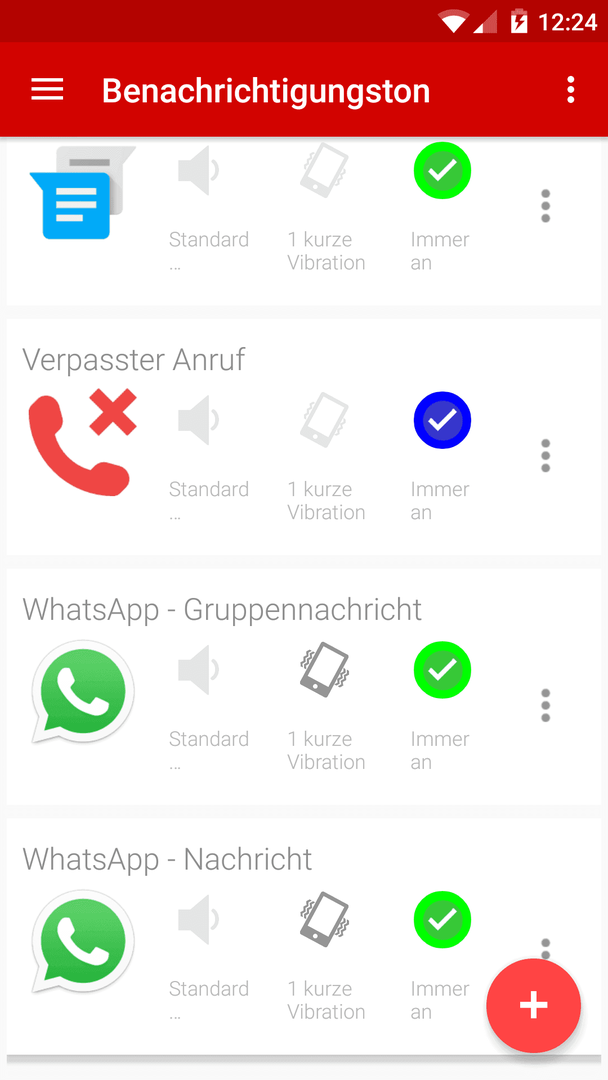

hast du in den Lightflow Einstellungen für das Event auch immer an eingestellt?
bei mir klappt es wunderbar
@Hille4711 könntest du das etwas genauer spezifizieren? Wie heißt die Einstellung genau?
So
Reaktionen: twipster
So geht es tatsächlich :thumbsup:
