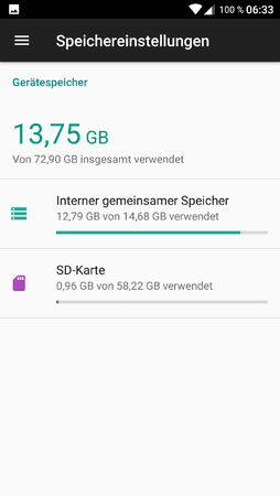

Nur habe ich heute die externe SD-Karte als interne formatiert und dabei folgendes festgestellt, siehe hier den ausgelagerten Thread: [OFFURL="https://www.android-hilfe.de/thema/oneplus-x-sd-karte-als-internen-speicher.835837/"]OnePlus X: SD-Karte als internen Speicher[/OFFURL]
Verschlüsseln möchte ich schon. Habe dieses ja auch schon getan, Nur sollte halt auch die externe SD-Karte dabei sein.
Deswegen die externe SD-Karte formatiert und neu eingebunden.
Danach habe ich leider nicht mehr allen Speicher zur Verfügung und kann die 64GB SD-Karte somit vergessen, da ich keinen Zugriff mehr auf den freien Speicherplatz habe.
Hier die unendliche Geschichte Teil 2,
@Lucian77
Da habe ich mir schon die Zähne ausgebissen. Er sieht diese und bindet diese auch ein. Nur es sind davon nur 0,96 GB (64 GB) von Anfang an belegt und ich kann nichts mehr speichern auf dem OPX da die 16 GB voll sind.
Siehe hier die Bilder OnePlus-X: SD-Karte wird als Laufwerk am PC erkannt, jedoch keine Daten vorhanden!
Ist bei Dir die Speicherkarte auch lila angemarkert, wie bei mir? https://www.android-hilfe.de/attachments/screenshot_20170219-063314-png.553398/
Ich habe es erst vor kurzem komplett neu eingerichtet incl. Werksreset usw...
Beim 1. einrichten wurde ich dann gefragt wie ich die SD-Karte nutzen will und da habe ich "als internen Speicher formatieren" ausgewählt.
Seitdem kann ich die kompletten 64GB nutzen.
Hallo Lucian,
hast Du mal einen Screenshot vom Speicher, wie ich hier gemacht habe.
Sieht das bei Dir genauso aus?
Mein Problem ist, er hat nicht den ganzen Zugriff auf die kompletten 72,90 GB, sondern nur auf die 14,68 GB des internen Speicher.

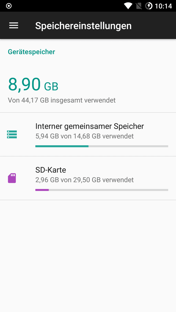

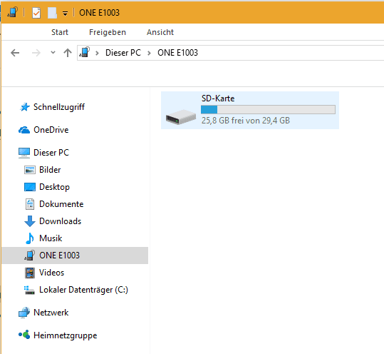

Also, wie gesagt, bei mir klappt das ohne Probleme.
Hier mal die Screenshots:
PS:
Habe auch nochmal meine 32GB Karte probiert --> auch keine Probleme

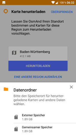

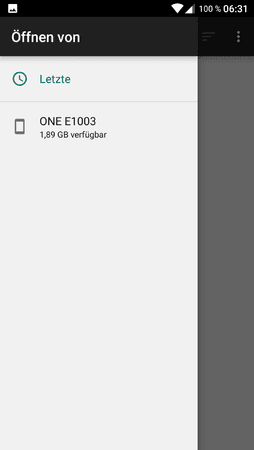

Hallo Lucian,
So ein Mist, warum klappt das bei Dir und bei mir nicht. Wir haben doch die gleichen Versionen von LineageOS am laufen.
Schau Dir mal die Fotos 1 und 2 an. Da siehst Du, dass ich nur noch 1,89 GB frei habe. Der restliche Speicher ist für das OnePlus X nicht erreichbar.
Das formatieren der SD Karte als interner Speicher wird aber komplett abgeschlossen ?
Hallo Lucian,
ja.
Vermutlich probiere ich das beim nächsten mal platt machen auf LineageOS 15 (Oreo) die SD Karte einzubinden. In der Hoffnung, das sich es dann so verhält wie bei Dir.
