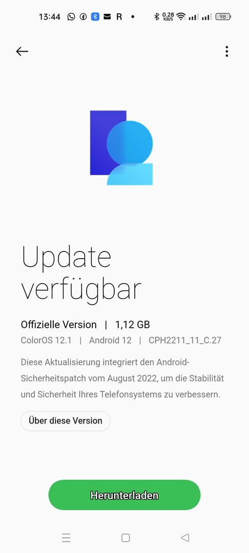

Ich lebe auch in der Schweiz. Nachdem ich die Region auf Frankreich umgestellt habe, kam das Update auf CPH211_11_C.25 (Android 12). Nicht vergessen danach alles auf Werkseinstellungen zurückzusetzen, nur so werden alle alten "Programmleichen" sauber entfernt.
Heute kam das Update auf CPH211_11_C.27. Sicherheits-Update August 2022.
Bei mir bisher nicht, hast du dies mit der Umstellung auf Frankreich gemacht?

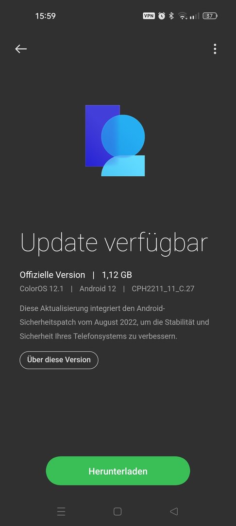

Jetzt bekomme ich es auch angezeigt:
Hallo, kann ich bestätigen;
