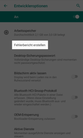

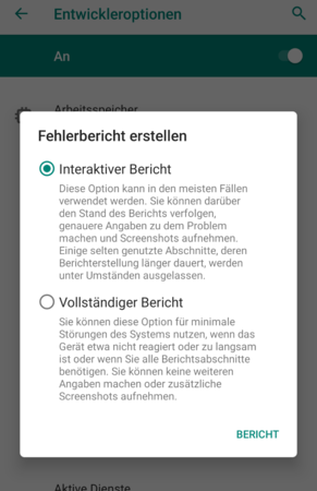

Dann ist das halt unter ColorOS etwas anders strukturiert, als es bei reinem Android der Fall ist. Jedenfalls gibt es in den Entwickleroptionen immer als zweiten, dritten Eintrag "Fehlerbericht erstellen". Sogar über ADB ist das ganz einfach auszuführen.
Du bekommst alle Logs von /cache (Recovery), /data (Appabstürze, Systemcrash), /system (Logcat, Event, Radio) und auch ein Log des Kernels. Dazu noch ein kompletter Output von dumpsys.
Hier auch der offizielle Link von Google:
Configure on-device developer options | Android Developers

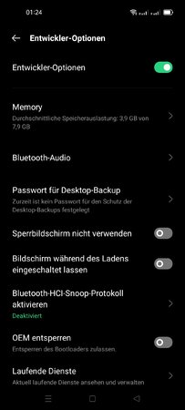

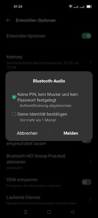

Okay, vielen Dank für die Screenshots. Hier ist etwas interessantes:
Unter Color OS heißt die Option nicht "Fehlerbericht erstellen", sondern "Bluetooth-Audio". Und ja: Es werden auch tatsächlich Fehlerberichte erstellt 🙁
Ich denke eher "Bluetooth Audio" heißt hier auch wirklich "Bluetooth Audio". Aber mal sehen, welche Logs du bekommst.
Sieht nach Log aus. Hab ein zip mit FS, lshal, proto, bugreport-CPH2211.txt, dumpstate_log.txt.
Ist wohl was bei der Übersetzung schiefgelaufen, allerdings hab ich die Sprache auf Englisch gestellt und es heißt weiterhin Bluetooth Audio.
