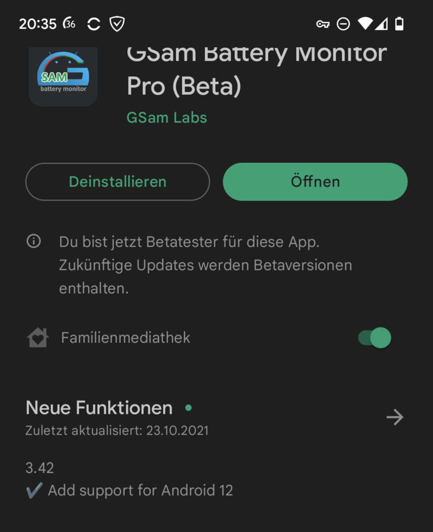

@Wattsolls siehe Screenshot
Ja genau die 3.4.2 hatte ich auch bisher. Und funktioniert eben nicht. :(

@PrinzessinT bezüglich was angeschrieben? Android 12 wird ja unterstützt 🤷 beim Pixel läuft alles, beim Oppo Reno 8 Lite (Android 11) auch. Wird vielleicht an der Zusammensetzung Android 12 und Oppo liegen. Energiesparmodus zu hart oder so....

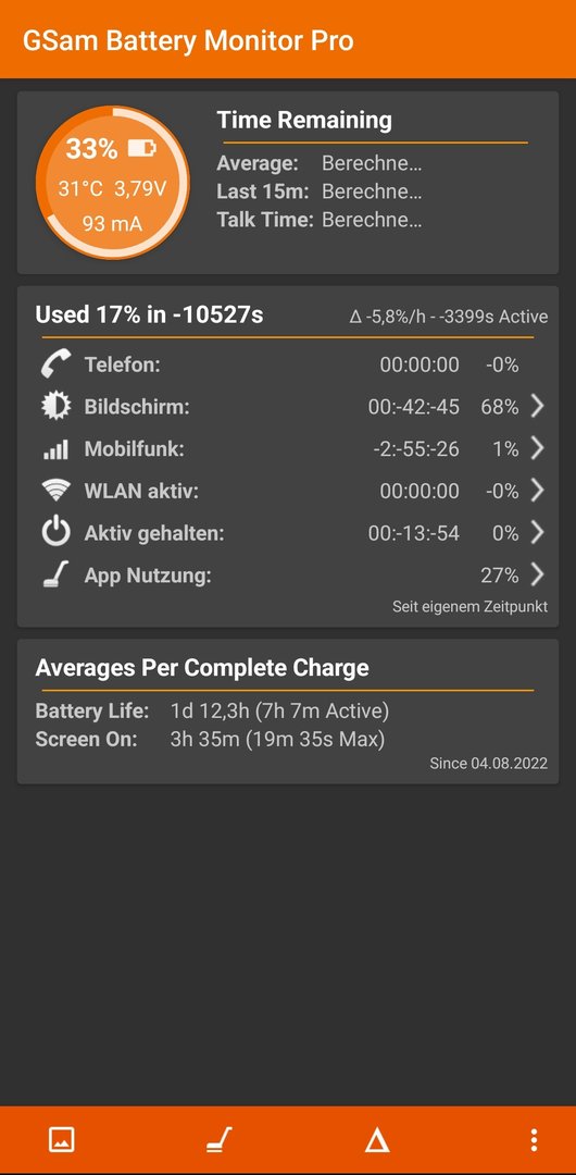

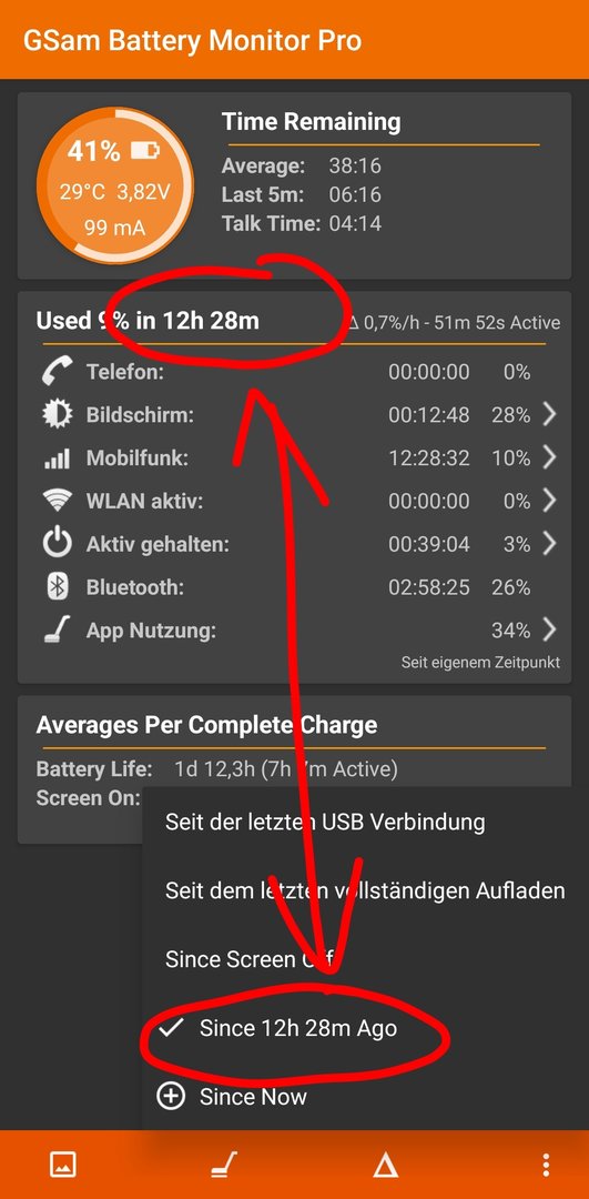

Also...Inhalt:
Fehlerprotokoll, Gerätebeschreibung, Screenshots,verbunden mit der Bitte um Stellungnahme zum Fortgang der App Entwicklung,Screenshot_2022-08-04-18-11-19-41_3e37868ba94868307d959133ff639e0d.jpg
das entspricht umgerechnet -16Std.38min
es waren aber tatsächlich 6:20Std.!🤔
dabei zählt die Zeit nun weiter rauf.
Vergangene Sekunden werden also in Richtung + addiert. Der Anzeigefehler ist reproduzierbar!
Reaktionen: 85950

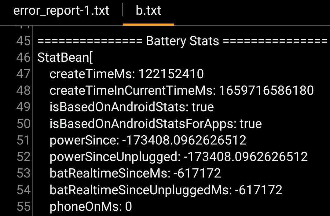

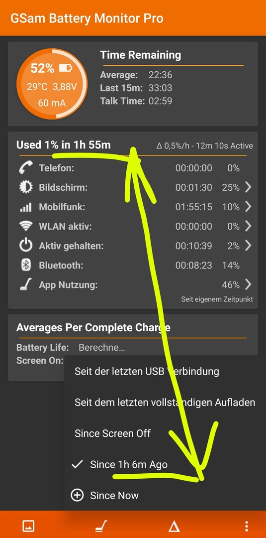

so, weiter geht's bei der Fehleranalyse.
schon nach einer Std. fängt die gemessene Laufzeit an auseinander zu driften.
die App ist unter Akku aber auf Autostart und Dauerlauf eingestellt.
ich nehm jetzt noch die "Standby Optimierung während des Schlafens" raus sowie den Stromsparmodus und setze bei GSAM den " since now" Marker. Mal morgen früh gucken, ob es dann immer noch klemmt.
So, die Abschaltung der im vorigen Post genannten Energieoptionen hat keine Vergrößerung des Strombedarfs bewirkt! Der Zeitfehler von GSAM ist bis jetzt auch nicht aufgetreten. Das läßt hoffen!
siehe weiter unten!

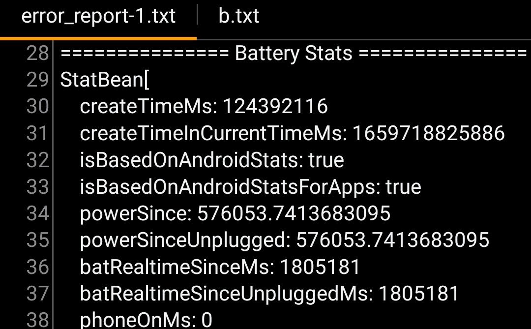

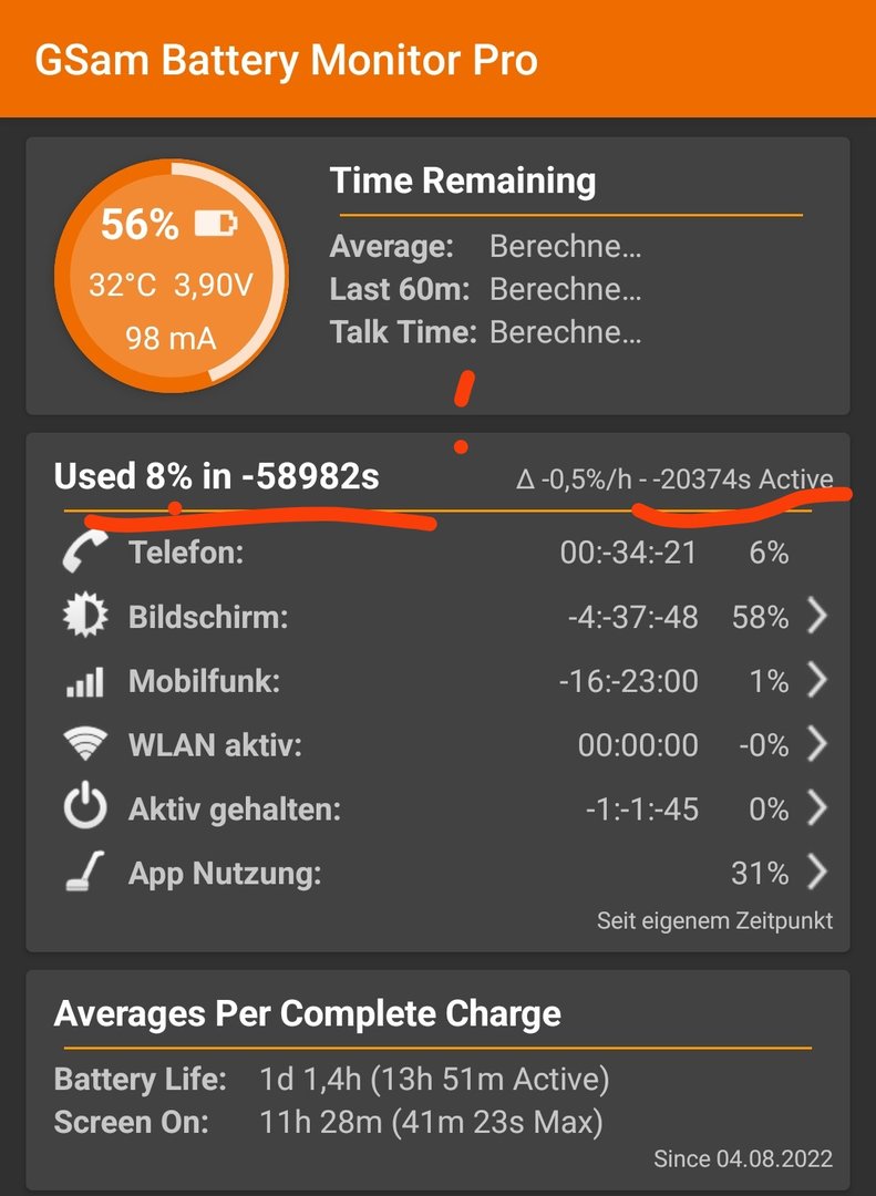

ok, hat nicht geholfen! Ich war nach 21Std immer noch im rechten count. Tja, bis ich die Anzeige zu "ab screen off" umgeschaltet hatte ab da "zack" war der Countfehler zurück und hat dabei such viele der Werte mitgerissen. Die Energiesparoptionen sollten daher letztlich keinen Einfluss gehabt haben.
so Test 3.😁
solange man nicht die Anzeige umschaltet geht es.
das Fehler Log der App zeigt auch, dass da was gehörig in die Hose geht.
#powersince

Edit: nach einer neuerlichen 15-100% Ladung wird in GSAM der Zeitpunkt ab der letzten Ladung auf 14Std. angezeigt. Die letze USB Verbindung hingegen liegt bei 2 min. Da gibt es bei Oppo in der GSAM App also einen weiteren Fehler der Reinitialisierung.
