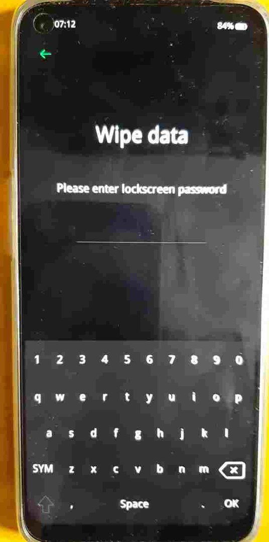

@regn Du kannst dein Display nicht entsperren und über die Recovery wird ebenfalls ein Passwort verlangt??
exakt
@regn Könntest du einen Screenshot dieser Passwortabfrage in der Recovery posten?
klar

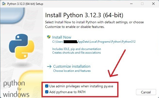

1. Python installieren, indem du den passenden Installer runterlädst. Vor der Installation bitte folgende Häkchen setzen und dann auf "Install now" klicken:

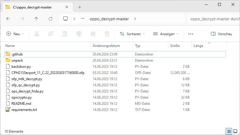

2. Den Unpacker entpacken und den entpackten Ordner öffnen.
3. Die *.ofp-Datei in diesen Ordner kopieren.
4. Einen Unterordner "unpack" erstellen. Das sollte dann so aussehen:
5. Mit Rechtsklick in diesem Ordner ein Terminalfenster öffnen und folgende Befehle nacheinander ausführen:

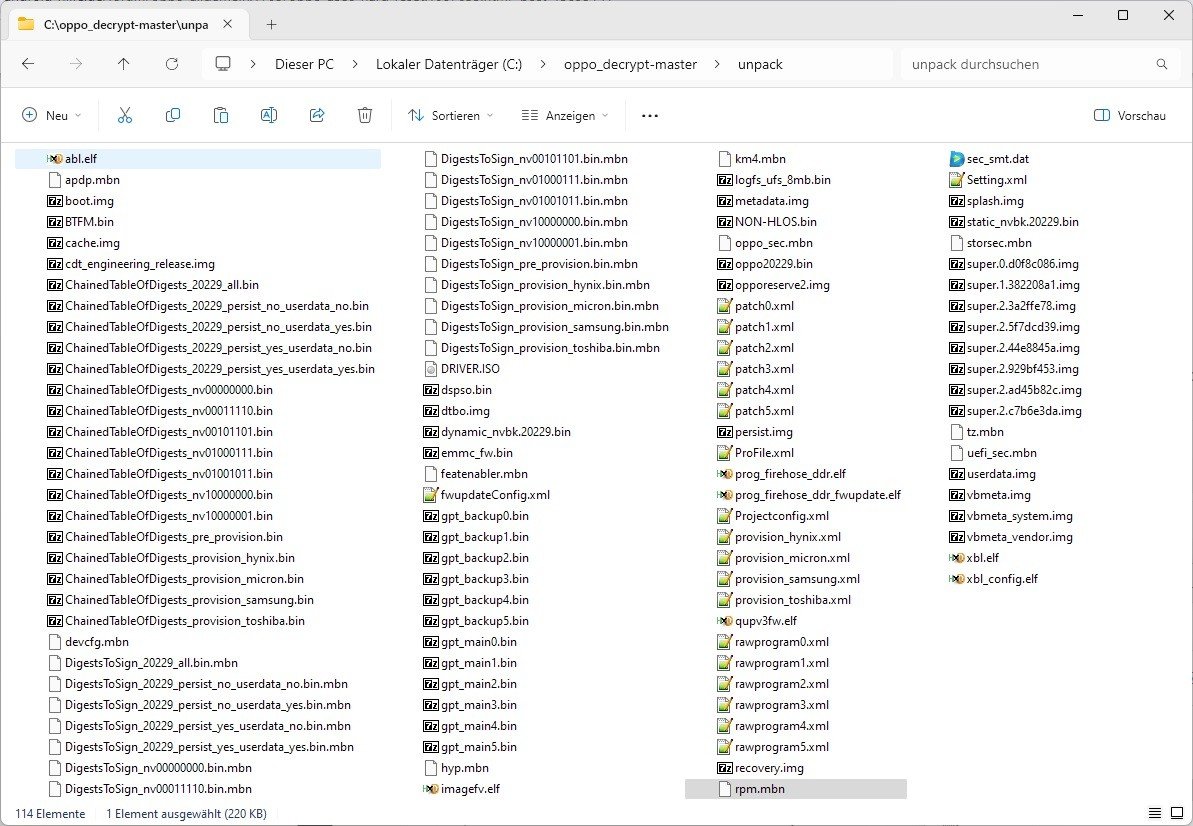

@regn Mit der Fehlermeldung kann ich jetzt auch nichts anfangen... Jedenfalls habe ich im Anhang einfach alle XML-Sheets der Firmware hochgeladen, da ich nicht genau sagen kann, was du davon brauchst. Hier auch noch ein Screenshot der entpackten Firmware:
@regn hab die Firehose Dateien ganz vergessen...
