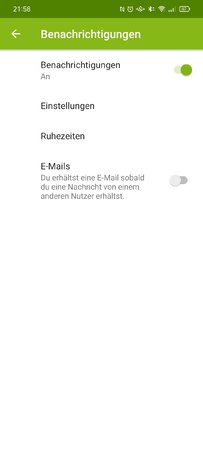

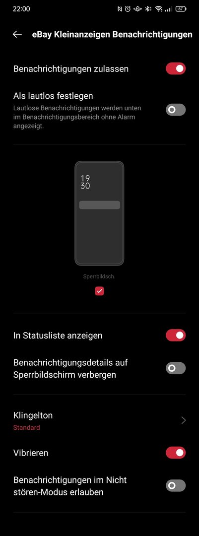

Also ich habe ein Reno2 und da funktionieren die Benachrichtigen bei Kleinanzeigen bestens. Kommst du aus den Einstellungen der Kleinanzeigenapp (Einstellungen->Benachrichtigen->Einstellungen) auch in die Systemeinstellungen für die Benachrichtigungseinstellungen? Ich weiß nicht, ob das beim A72 groß anders ist. Wenn alles so eingestellt ist, wie auf den Screenshots, dann muss es an etwas anderem liegen. In der Kleinanzeigenapp auch mal schauen, was in den Benachrichtigungseinstellungen unter "Ruhezeiten" eingestellt ist.
