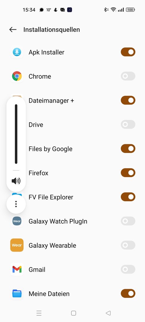

Ich musste feststellen, das ich nur über dem PlayStore APP's installieren kann.
Ich kann keine APK's ☹
Die entsprechenden APP's ( habe auch diverse getestet ) mit denen ich APK's installieren möchte, sind als Installationsquellen zugelassen
Es wird zwar abgefragt ob ich diese APP installieren möchte, aber nach dem Start der Installation geht es sofort wieder zurück in die Ansicht vor der Installation
und es wird nichts intalliert.

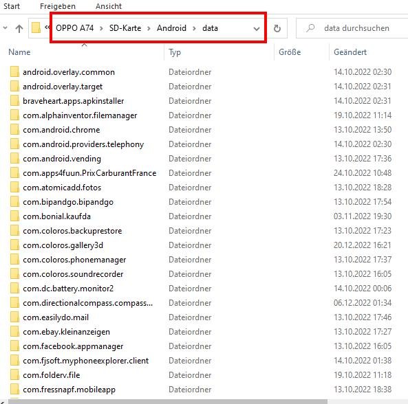

Der Speicherpfad für die APP's ist sowohl auf dem Gerät, wie auch auf der externen Speicherkarte:
OPPO A74\SD-Karte\Android\data (anzeige via PC)

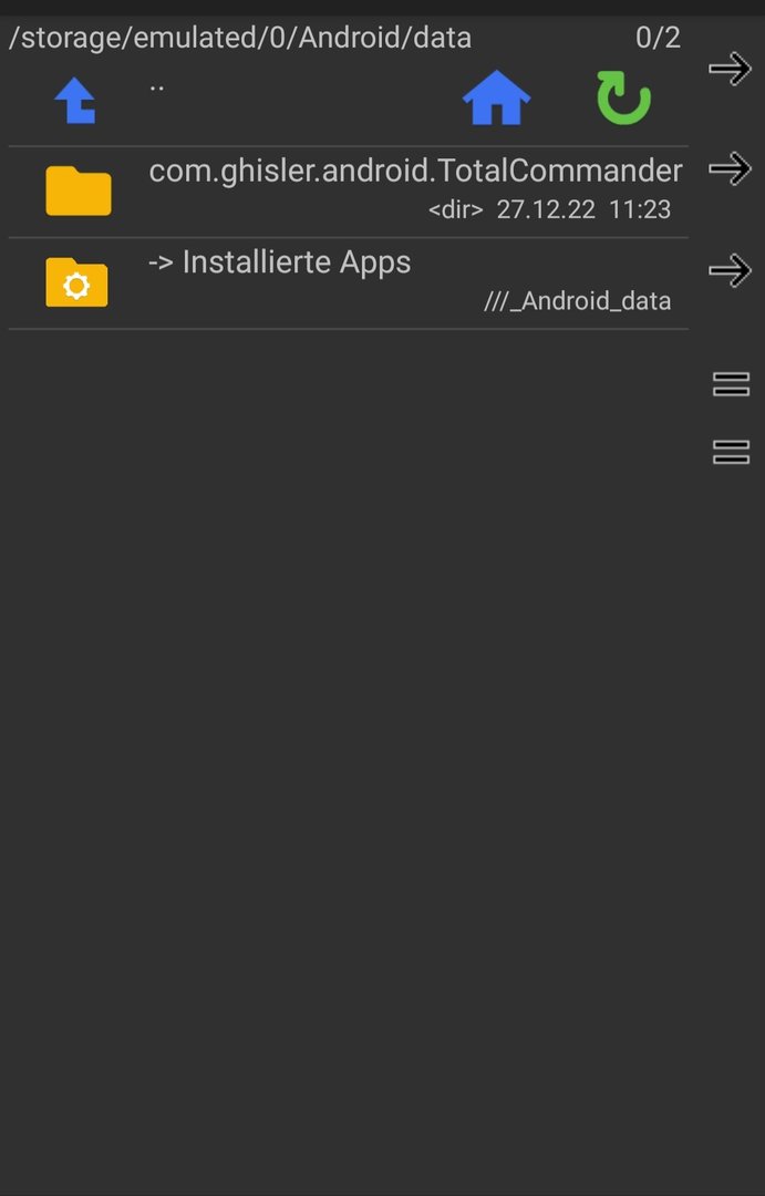

Anzeige mittels Total Commander auf dem OPPO
Auffällig ist dabei, das TotalCommander so installiert wurde, wie ich das von allen Geräten gewohnt bin,
obwohl auch durch den PlayStore installiert.
Alle anderen werden in dem Unterordner -> Installierter Apps

Ich vermute, aus irgendeinem Grund, wird der Speicherort vom Gerät vorgeschrieben,
der bei Installation aus dem Playstore übernommen wird, aber bei eigene APK's nicht akzeptiert wird.
Je nach verwendetem Datei-Manager, ist der eingestellte Pfad (wie in Bild -2- ) auch nicht sichtbar ?

Firefox fragt also nicht ob die entsprechende apk auch installiert werden darf?
Ist Firefox unter Systemsicherheit --> Installationsquellen aktiviert?
Ja,
auch die verschiedenen Dateimanager, die installiert waren (zu Testzwecken) und sind
Ist zwar älter, aber aktuell sind alle auf ON

Habe jetzt mal TotalCommander installiert. In Deinem 2. Screenshot oben hast Du den Unterordner installierte Apps. Den habe ich gar nicht. Bei mir sind alle Apps dort gelistet wie der Totalcommander.
Vielleicht hat @rene3006 oder @holms noch eine Idee? 🤔
Ja,
so sollte es auch sein.
Daran wird's scheitern!
Nur woher bekommt das Gerät/App die Info, in welchen Pfad gespeichert werden soll
Nach diversen Geräten unterschiedlicher Hersteller, ist es das 1. Gerät mit so einer Erscheinung
