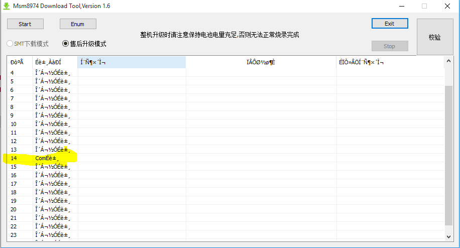

  • Oppo Find 7 ohne Akku und mit gedrückter lautstärke + taste an das MicroUSB kabel anstöpseln
  • Windows findet ein neues gerät QHSUSB_BULK
  • QHSUSB_BULK mit den Treibern installieren
  • Die Msm8974DownloadTool.exe als Admin Starten, nach dem Start hat man eine Spalte wo COM steht
  • Diese Spalte anklicken und Start drücken.
  • Das gerät startet wärend der Installation mehrmals neu.
  • Wenn es fertig ist ist die spalte grün.
  • Danach kann man das Handy vom Kabel trennen, akku wieder rein und Gerät mit gedrückter Lautstärke - Taste starten.
