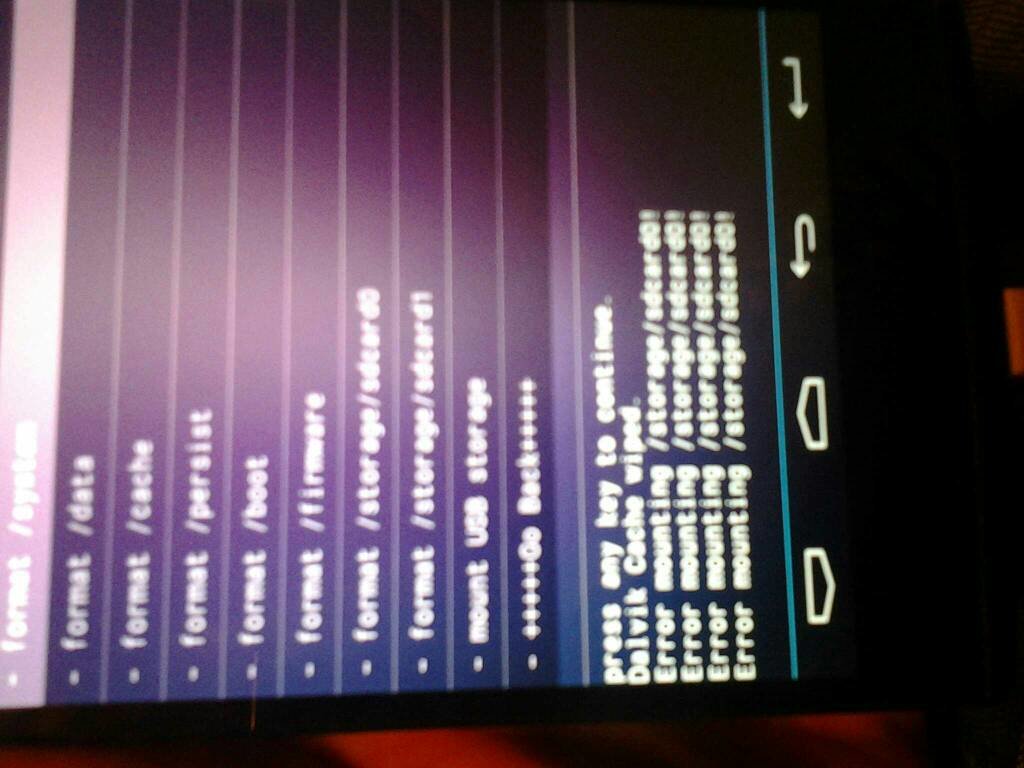

Hallo Leute hab vorhin mit dem Patition Tool das Find 7 mehr APP Speicher zu verschaffen jedoch beendete sich dass Tool automatisch selbst. Jetzt ging ich ins Recovery und wollte ohne Erweiterten Speicher fortfahren aber stellte fest das beim Wipe das Recovery sagt Failed und dran steht unenabled Mount Internal/external SD also geht Praktisch garnix mehr... Was kann man dagegen machen!!??
Danke im Vorraus
Der ursprüngliche Beitrag von 01:05 Uhr wurde um 01:07 Uhr ergänzt:
Jedenfalls wird der interne Speicher nicht mehr aufgeführt
Der ursprüngliche Beitrag von 00:07 Uhr wurde um 01:51 Uhr ergänzt:
Ist also vielleicht der interne Speicher schreibgeschützt?
Hier ein photo davon
Also ich bin kein Experte für Unified, aber ein Fehler könnte schon mal Philz sein. Meines Wissens steht nirgends das Philz auch Unified unterstützt.

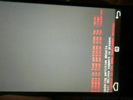

Hallo Leute mal ne kurze Frage, bei wem hat das swablayout Tool was gebracht? Ich habe das Tool vorhin Benutzt um entlich mehr Speicher zu haben aber die Ernüchterung war groß denn ich hatte einen Schwarzen Bildschirm mit nem Pinguin als Fastboot... Warte schon 10 Minuten auf den besagten Reboot des Systems aber da kommt nix. Woran liegt das denn? Bei mir wird der Interne Speicher auch nicht mehr aufgeführt. Muss ich das Tool mit Admin rechten verwenden? Kann da nix mehr herunterladen oder geschweige denn verwenden. Kann das Tool den Internen Speicher Zerstören wenn man es zu früh trennt?
Danke im Vorraus
Aber das Problem is ja das es bei twrp und sonst überall auch is
Der ursprüngliche Beitrag von 14:58 Uhr wurde um 15:00 Uhr ergänzt:
I hab den ganzen morgen daran gearbeitet kann auch alles Flashen aber der interne Speicher kann nicht angetastet werden und wird auch nicht aufgefasst
Wie gesagt, Philz war nur ne Vermutung. Welche Variante hast Du überhaupt verwendet? Schon mal versucht es rückgängig zu machen?

Bin der Anleitung von Coldbird nachgegangen und hab alles auch genau so gemacht wie in der Anleitung stand... Aber mein Handy startete auch nach guten 20 Minuten nicht.
Hier sieht man es ganz gut
Um das ganze wieder rückgängig zu machen soll man ja das tool nochmal ausführen. Schon gemacht?
Das Partitions Tool ausführen? Ja öfter aber eben ab 20 Minuten kam es mir seltsam vor und habs wieder beendet
