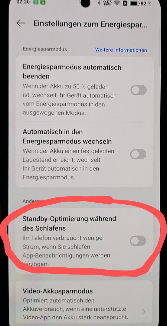

Mit dieser Einstellung auf Aus blieb das AOD des China-N5 auch Nachts mit und ohne Kabel 30 Minuten an:
Vielleicht sind dann alle Probleme gelöst.

Bleibt denn deines nun mit der von mir geposteten Einstellung auch nachts dauerhaft an?
Nein, ich habe diese Energiesparengeschichte auch alles ausgeschaltet. Ich hänge es abends vorm Schlafen ans Kabel und- zack- nach kurzer Zeit ist es dunkel. Ich versuche später mal den Post in einem anderen Forum zu finden. Da hat einer vor Jahren bei Oppo das gleiche Problem beschrieben.
