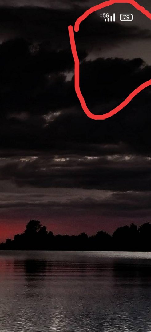

Ja, die Kamera und alles andere ist mir auch am wichtigsten, aber ich bin auch Nerd und mir ist auch bewusst, dass dieses Pseudo 5G (NSA) sogar langsamer als LTE ist, vom Ping ganz zu schweigen... Aber es wäre schön das 5G Icon mal wieder zu sehen, für die geistig Befriedigung... 🤓
Ich kenne das...😁. .im Anhang ein Foto zum Dauergucken...😁👍🏻
