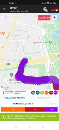

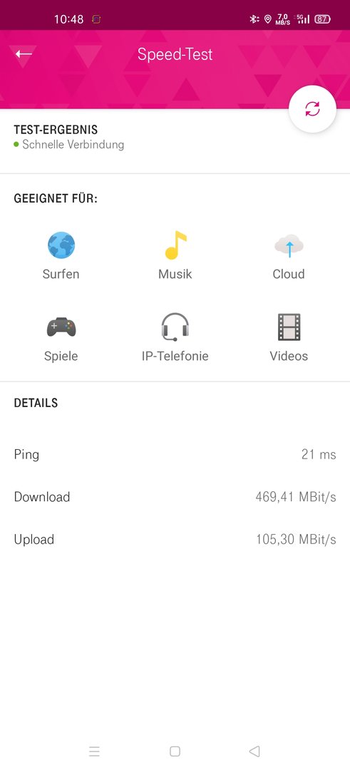

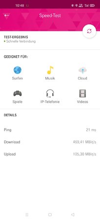

Bonn ca. 500m von der Telekom Zentrale an der B9
Das ist aber immer noch nicht die Datenrate die uns 5G bringen soll, oder? War da nicht was im Gigabereich angepeilt?
Ja sollte, Spielen viele Faktoren mit. Grundsätzlich funktioniert es aber hier in Bonn. Das wollte ich damit Aussagen.
Reaktionen: Bayernpeter
Sieht aber bei knapp 470 MBit nach N78 aus. Jedenfalls habe ich bis jetzt nicht gesehen das auf den normalen LTE Frequenzen mit CA mehr als 450 MBit bei der Telekom geht...? Mhh, keine Ahnung.
